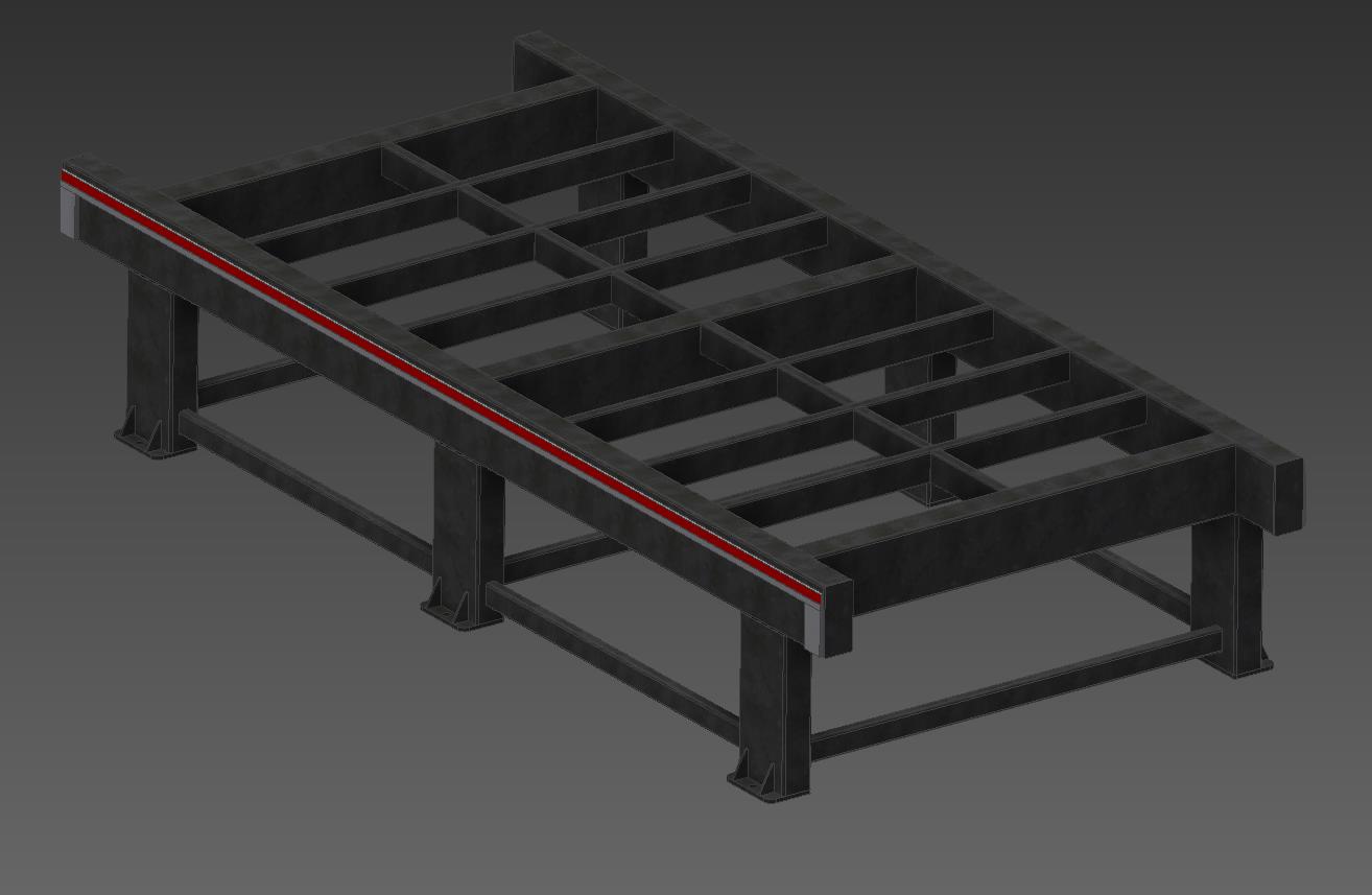

Pipik
Příspěvky: 1169
Bydliště: České Budějovice
12. 3. 2022, 1:34
Tak nate, tady je ta mlůvka.
Tohle je verze v případě žíhání. Oslovil jsem včera pět firem co dělají to vibrační žíhání, takže by to asi bylo i reálný a snad za ty dvě hodiny práce nebudou chtít majlant. Bohužel jsou teda všechny z druhýho konce republiky :cry:
V případě že by se to nežíhalo bych asi i přes velikost těch jeklů (180x80) nejspíš doplnil nějaké to zavětrání navíc.
Je to velký jen 3110x1350x600

Pipik
Příspěvky: 1169
12. 3. 2022, 2:02
No, něco podobného portálové frézce, ale ne úplně portálová frézka. Je tam pojezd s vysokým ramenem napříč, a na tom rameni menší manipulátor.

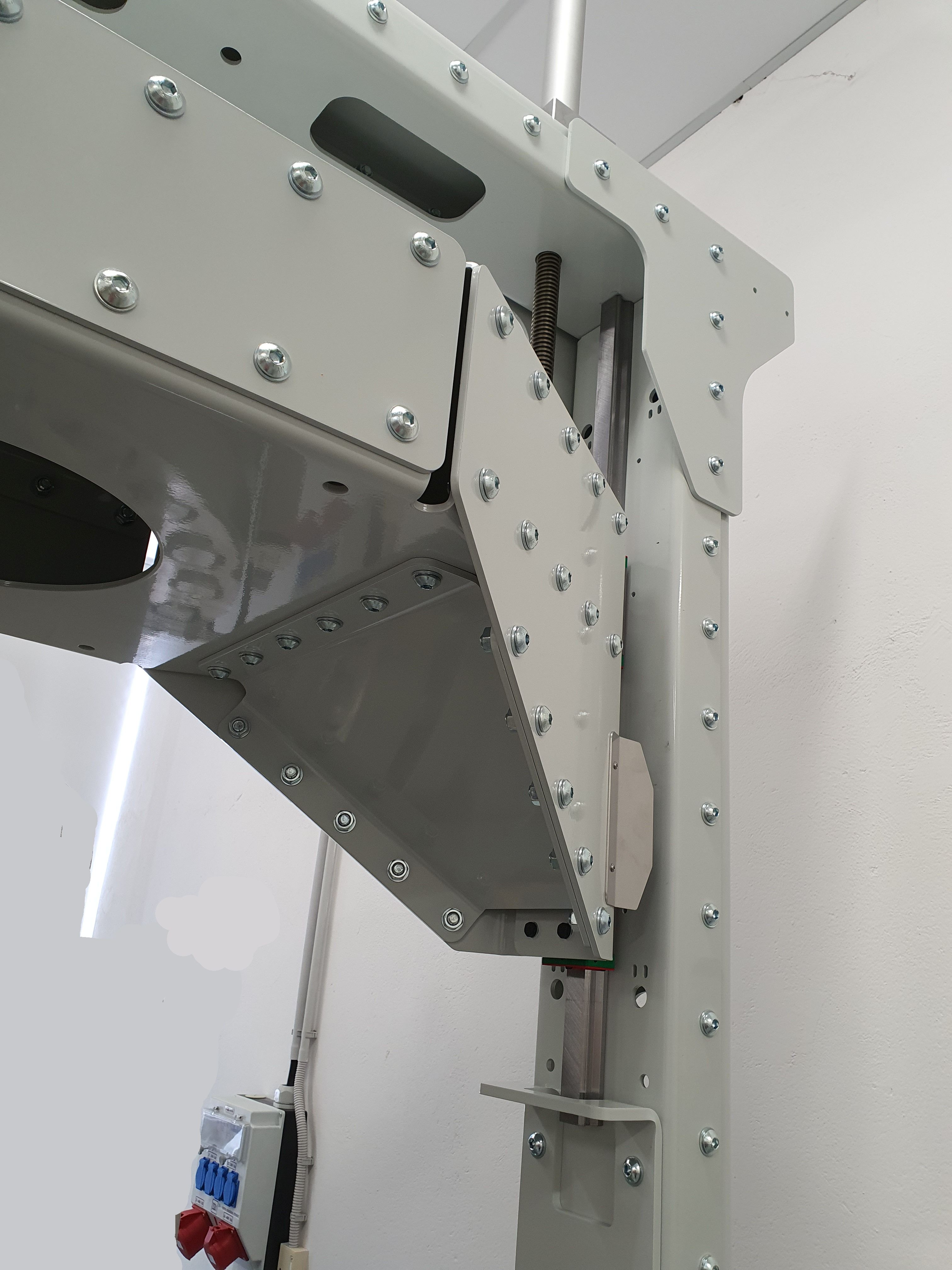

Příspěvky: 8450
12. 3. 2022, 3:53
Aha, ty to ještě nemáš hotové. Nechceš zvážit to co ti tu už navrhovali a zkonstruovat to jinak? Přikládám fotku, jak to myslím. Tohle je inherentně tužší a při dodržení pár jednoduchých pravidel návrhu je to zcela odolné proti kroucení.
