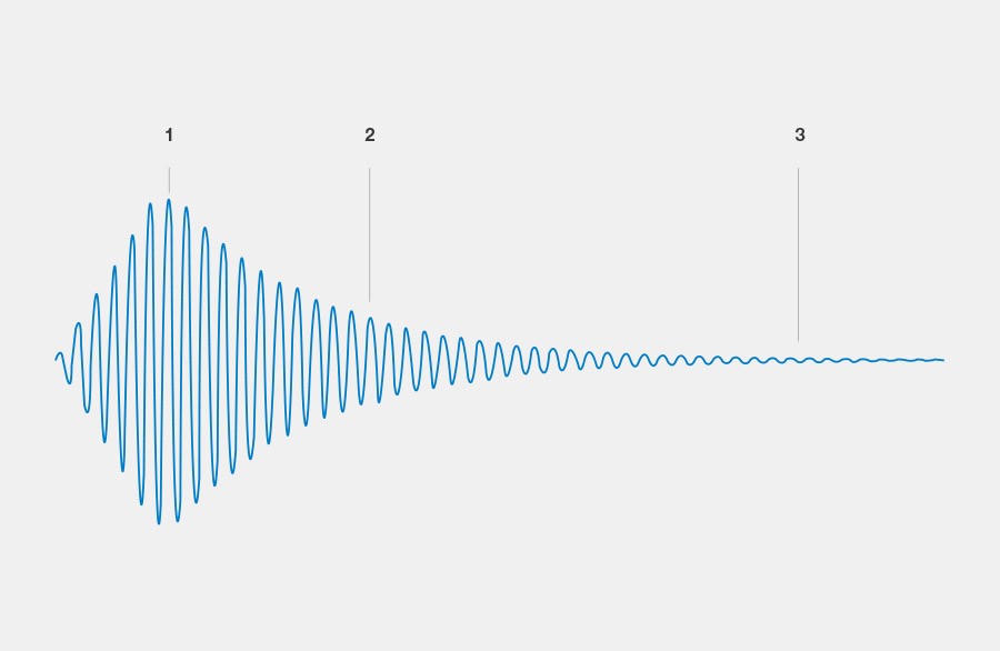

To je dosť malý rozdiel, tipoval by som, že tam ten neodým nebude. Ak ten prepínateľný AlNiCo potrebuje 30A na prepnutie, tak NdFeB by potreboval aspoň 200-300A aby sa s ním niečo stalo, za predpokladu, že sú obidva magnety "do série" v rovnakom magnetickom obvode.
Zistiť by sa to dalo tak, že by si to nejakým signálom odmagnetoval (kľudne by stačil DC zdroj, ktorý by si striedavo pripájal na svorky, vždy s opačnou polaritou, pričom by si postupne znižoval napätie až na nulu). Ak by mal aj po takomto odmagnetovaní upínač stále nejaký remanentný magnetizmus, tak by sa dalo predpokladať, že pochádza od toho permanentného magnetu. keďže jeho magnetizáciu tak nízkymi prúdmi neovplyvníš.

Použi takýto prúdový signál a nemusíš snímať nič, musí to fungovať. (za predpokladu že tam naozaj nie je žiadny neodým). Navyše ti to rovno odmagnetizuje aj obrobok. (ten nábeh po bod 1 je zbytočný)

Takový signál neuděláš jen tak. Analogově to nejde - neuchladil bys to. Šla by použít PWM modulace, ale musela by být na dostatečné frekvenci, aby filtrační cívky vyšly rozumně velké. Celkové řešení by vyšlo mnohem komplikovanější,než jakékoliv snímání.

miv píše: 18. 3. 2022, 2:49
turnigy píše: 18. 3. 2022, 6:09 Použi takýto prúdový signál a nemusíš snímať nič, musí to fungovať. (za predpokladu že tam naozaj nie je žiadny neodým). Navyše ti to rovno odmagnetizuje aj obrobok. (ten nábeh po bod 1 je zbytočný)
To je mi jasné, je to iba príklad. Reálne by som to spravil pomocou PWM, žiadne filtračné cievky netreba, záťaž je predsa jedna veľká indukčnosť. Tvar prúdu nemusí byť sínusový, kľudne to môže stúpať po exponenciále na požadovanú hodnotu a následne sa prepne polarita, zasa to klesne po exponenciále na prúd opačnej polarity a tak ďalej, s tým, že veľkosť požadovanej hodnoty sa bude postupne znižovať. Niečo ako na tomto obrázku, frekvencia prepínania by bola potom daná časovou konštantou RL obvodu. (Skicár-CAD zatiaľ nemá exponenciály, tak som ich aproximoval rovnými čiarami :lol: reálne to tak ale môže vyzerať, závisí od napätia a časovej konštanty toho RL obvodu)
Ako výkonový prvok stačí obyčajný h-mostík s mosfetmi alebo igbt - ten bude potrebný tak či tak.
Výhoda takéhoto riešenia je, že netreba riešiť snímanie magnetického poľa. Podľa mňa totiž môže byť rozdiel vo veľkosti poľa na okraji elektromagnetu a niekde uprostred, kde je pripnutý obrobok.

Já bych tam sinusovky nepouštěl. Jen pumprlíky v jedné polaritě (tedy té opačné, než tam šla při upnutí).
Vylaborovat poměr pro upnutí a následné uvolnění se dá asi celkem snadno ve fázi ladění nové elektroniky. Třeba tlačítkem, které tam po zmáčknutí pustí jeden definovaný pumprlík, a na prstech spočítat, kolik jich bylo zapotřebí pro uvolnění. A po kolika to zase začalo lepit v opačné polaritě. Tedy jak široké je okno použitelnosti.
Když už by přece jen mělo dojít na sinusovky, tak výrazně nesymetrické.
