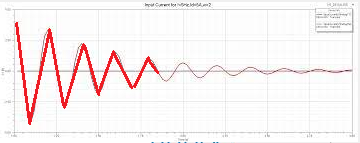

Použi takýto prúdový signál a nemusíš snímať nič, musí to fungovať. (za predpokladu že tam naozaj nie je žiadny neodým). Navyše ti to rovno odmagnetizuje aj obrobok. (ten nábeh po bod 1 je zbytočný)

miv píše: 18. 3. 2022, 2:49
turnigy píše: 18. 3. 2022, 6:09 Použi takýto prúdový signál a nemusíš snímať nič, musí to fungovať. (za predpokladu že tam naozaj nie je žiadny neodým). Navyše ti to rovno odmagnetizuje aj obrobok. (ten nábeh po bod 1 je zbytočný)
Takový signál neuděláš jen tak. Analogově to nejde - neuchladil bys to. Šla by použít PWM modulace, ale musela by být na dostatečné frekvenci, aby filtrační cívky vyšly rozumně velké. Celkové řešení by vyšlo mnohem komplikovanější,než jakékoliv snímání.
To je mi jasné, je to iba príklad. Reálne by som to spravil pomocou PWM, žiadne filtračné cievky netreba, záťaž je predsa jedna veľká indukčnosť. Tvar prúdu nemusí byť sínusový, kľudne to môže stúpať po exponenciále na požadovanú hodnotu a následne sa prepne polarita, zasa to klesne po exponenciále na prúd opačnej polarity a tak ďalej, s tým, že veľkosť požadovanej hodnoty sa bude postupne znižovať. Niečo ako na tomto obrázku, frekvencia prepínania by bola potom daná časovou konštantou RL obvodu. (Skicár-CAD zatiaľ nemá exponenciály, tak som ich aproximoval rovnými čiarami :lol: reálne to tak ale môže vyzerať, závisí od napätia a časovej konštanty toho RL obvodu)
Ako výkonový prvok stačí obyčajný h-mostík s mosfetmi alebo igbt - ten bude potrebný tak či tak.
Výhoda takéhoto riešenia je, že netreba riešiť snímanie magnetického poľa. Podľa mňa totiž môže byť rozdiel vo veľkosti poľa na okraji elektromagnetu a niekde uprostred, kde je pripnutý obrobok.

U toho externího čidla mě napadá komplikace s tím, aby při umístění kdekoliv na desce měřilo vždy stejně. Nevím, jak moc je magnetické pole nad deskou homogenní. No a pak taky problém s místem, někdy by mohlo zavazet.
Zpětnovazební ovládání na žádaný proud je jednoduché. Indukčnost cívek uvnitř magnetu bude asi slušně velká. Sepne se dvojice tranzistorů v můstku pro danou polaritu proudu a jen se počká, až proud najede na žádanou hodnotu. No a nebo PWM, pokud by bylo potřeba najíždět na žádaný proud pomaleji. Pokud by byl problém trefit se při odmagnetovávání jedním pulsem do správného proudu, tak zkusím tu střídavinu.
