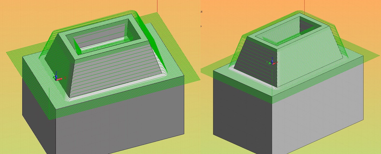

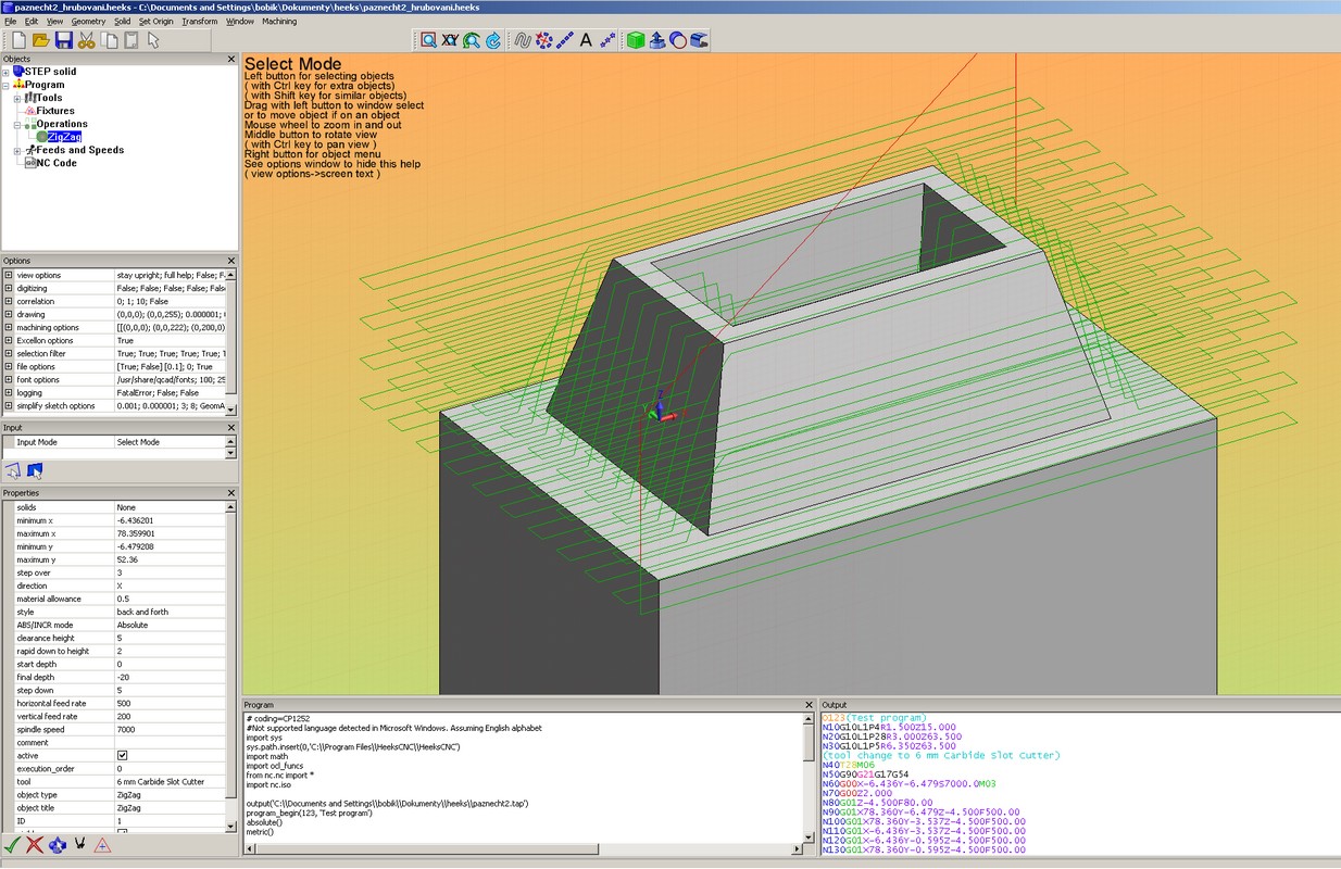

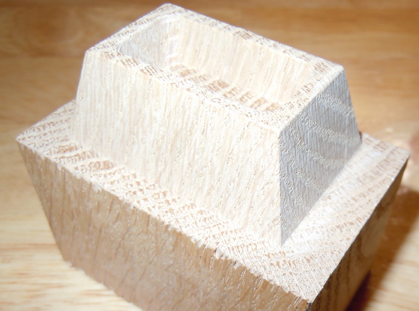

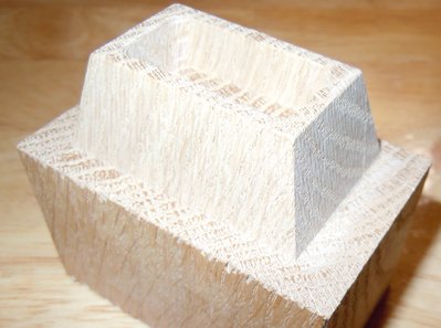

Tak, zase sem hrnu další příspěvek. Doufám, že Vás s tím nenudím. :D
Tentokrát ukázka práce ve 3D metodou cik-cak. Můžete takhle obrábět takzvaná primitiva, kvádr, válec, kužel a šikmou plochu. Na obecný 3D tvar to bohužel nestačí. Výpočet spadne,a zobrazí se nekompletní dráha. Ale je vidět snaha. Snad se to někdy dostane alespoň na úroveň Vericutu 3D.
A voala, či jak se to píše.
Na čisto s krokem 0,5mm.
Hrubování kusu s přídavkem 0,5mm.

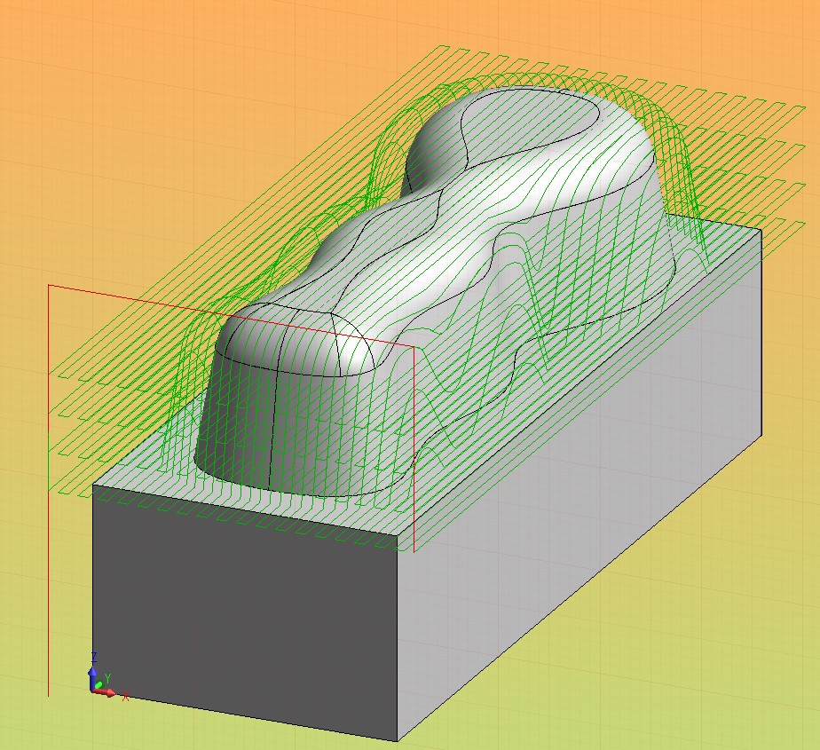

Musím upozornit na další verzi HeksCNC 17.1. Teď už to zvládá i obecný tvar. Dokonce i ve formátu stl. Generování drah je ale docela na dlouho. Waterline se mi zase nepodařilo rozchodit. U kapes ještě není dodělán nájezd do materiálu, kromě toho "na tvrdo".

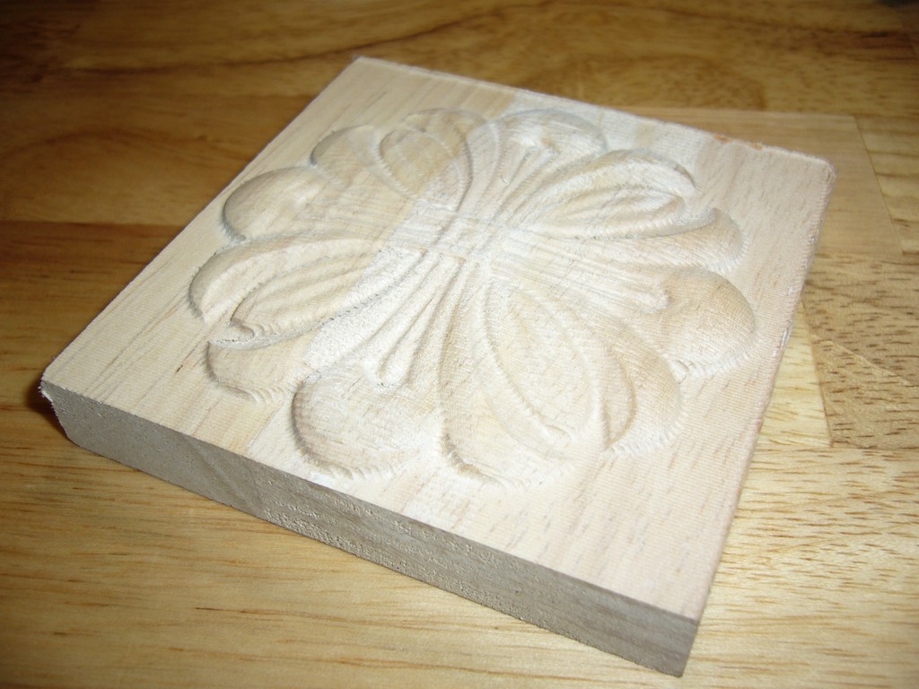

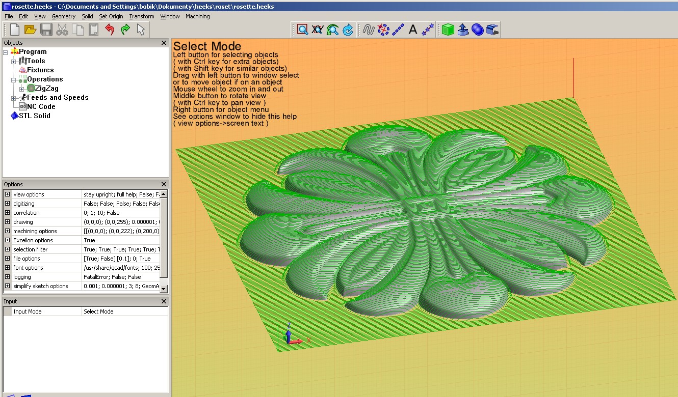

Objevil jsem free model nějakého ornamentu. Výsledek obrábění si můžete sami vyzkušet.
http://www.uloz.to/8007205/rosette-zip
Dvojkou kulovkou. Chtělo to dát řádkování menší než 0,5. A tvrdší dřevo.
Naposledy upravil(a) bobik dne 25. 2. 2011, 7:15, celkem upraveno 1 x.
bobik
Příspěvky: 4556
Bydliště: Okres Klatovy
24. 2. 2011, 10:19

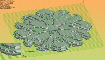

Tak jsem si ten soubor otevřel na druhém počítači a vyšlo mi tohle. Heeks má problém se zobrazením ploch na některých PC. Na obou PC je grafárna od Envidia.
Josef
Příspěvky: 5682
24. 2. 2011, 12:46
Dopadl jsem taky nevalně. .stl zobrazil O.K.
sidonie
Příspěvky: 1003
Bydliště: Vranová Lhota
24. 2. 2011, 7:58
Tak ten bobikuv soubor mi to taky rozplivlo, mám ATI HD5770 zkoušel jsem pod WIN XP. Dost mě zklamalo kreslení, mohli by alespoň na základním skicáři trochu zapracovat, samozřejmě + kótování že, bez toho se dnes už pomalu dělat nedá :(
