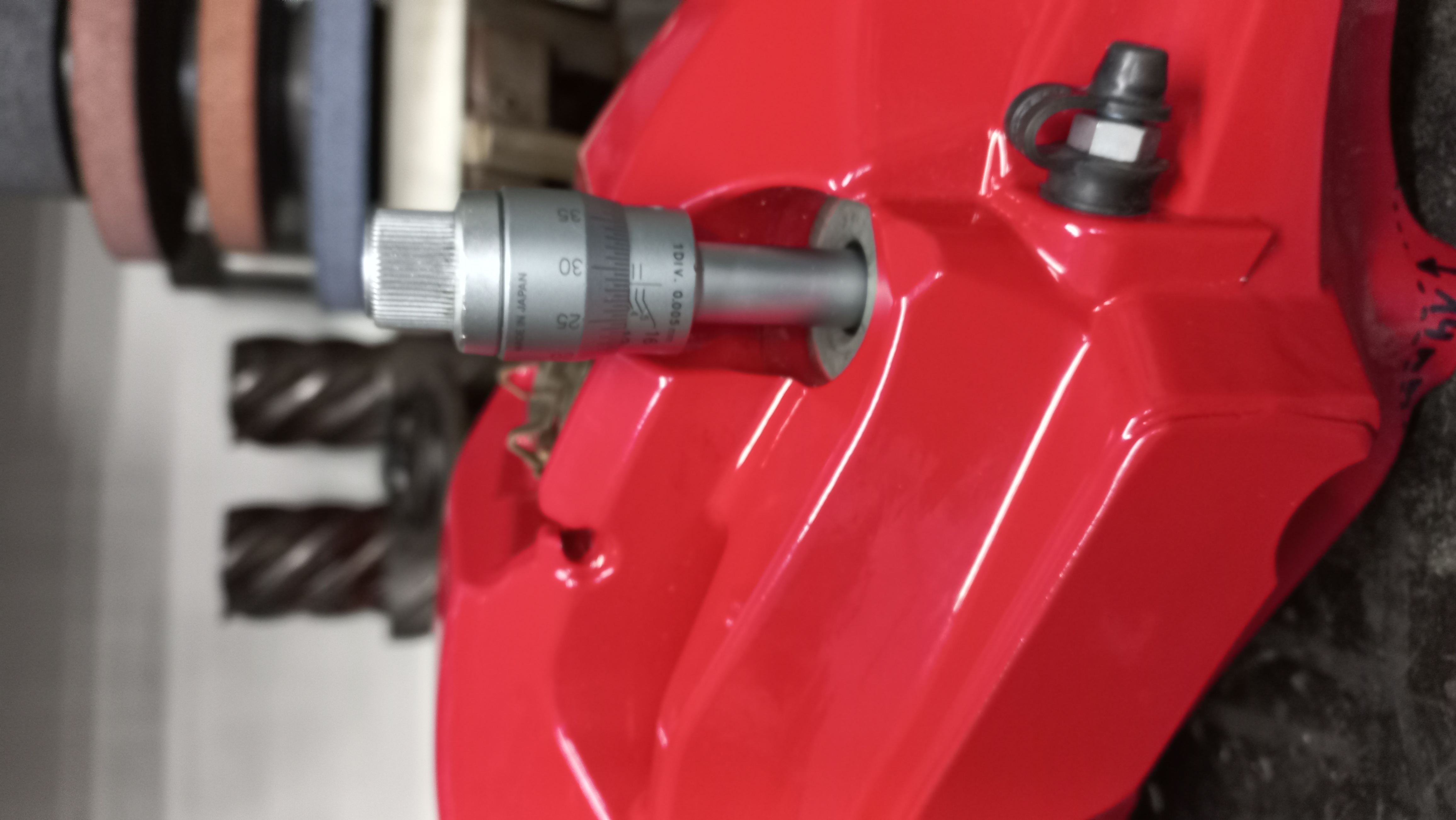

Napsal: 28. 6. 2023, 4:54
od servis4sp
malá úprava brzdových třmenů

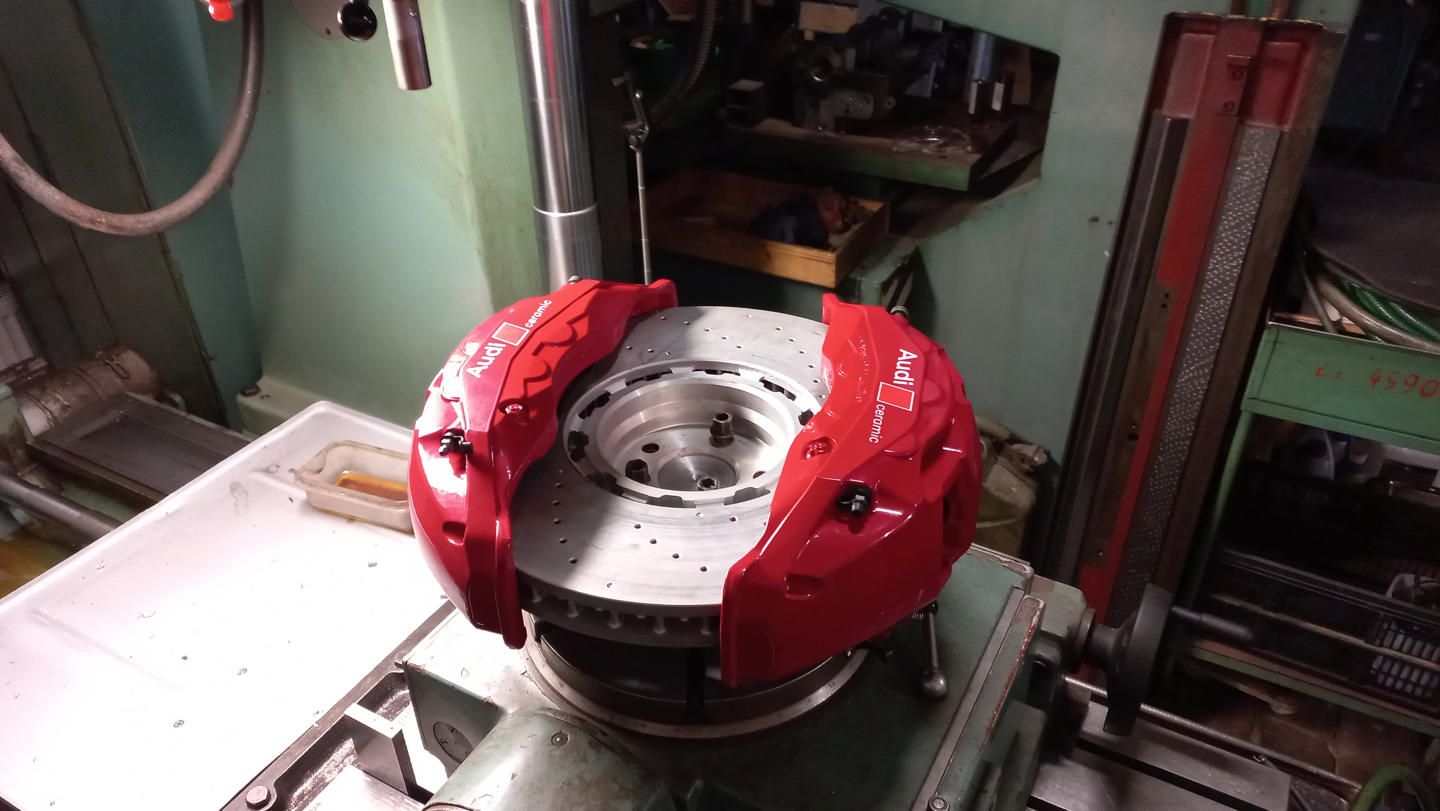

Re: Vyvrtávačka wkv63
Napsal: 28. 6. 2023, 5:00
od servis4sp
Napsal: 29. 6. 2023, 9:06
od SO 545
pekna praca....ak mozem OT...do akeho disku to ma vojst /tie strmene / ?
