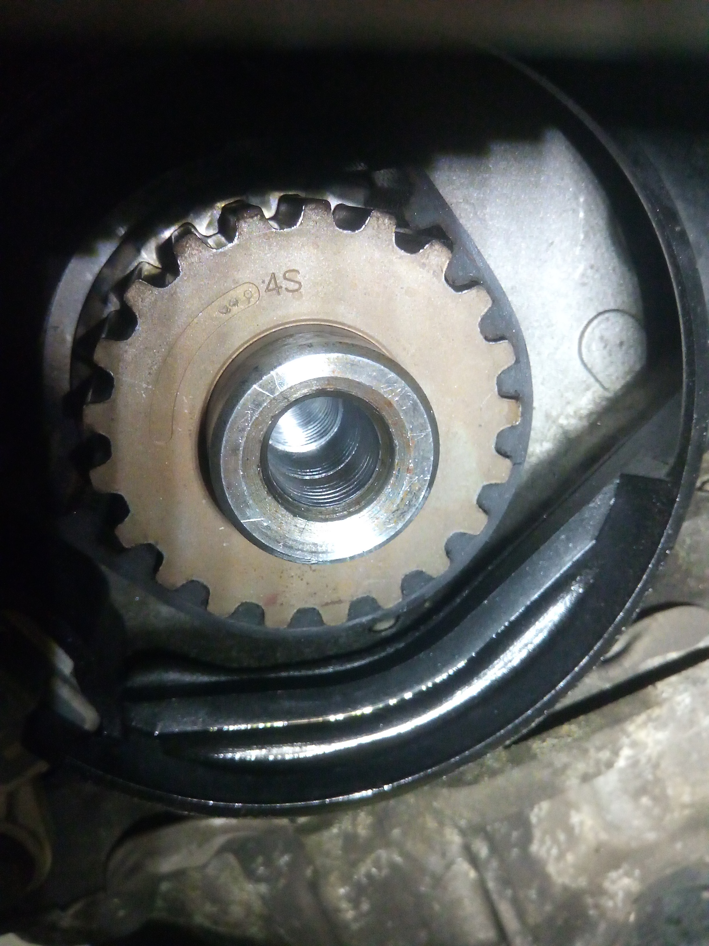

Sroub v klikove hrideli
Modros
Příspěvky: 2107
3. 6. 2022, 4:27
robokop píše: 3. 6. 2022, 4:22 Co magneticka vrtacka?
ta neni kam dát..a i kdyby....na tohle je třeba už vyšší tuhost jinak to střelí
jde to ven...
přijelo to na rozvody...tak se budou dělat parádně :lol:

Čau, udělat bych vodící pouzdra a zkusil to na autě. První pouzdro na kelner ( s citem do toho klepnout) , pak na vrták a nakonec to vzít zahlubníkem s plochým čelem a vodícím trnem do té předvrtané díry. Zbytek naříznout karosářskou pilkou a odtrhnout od stěny

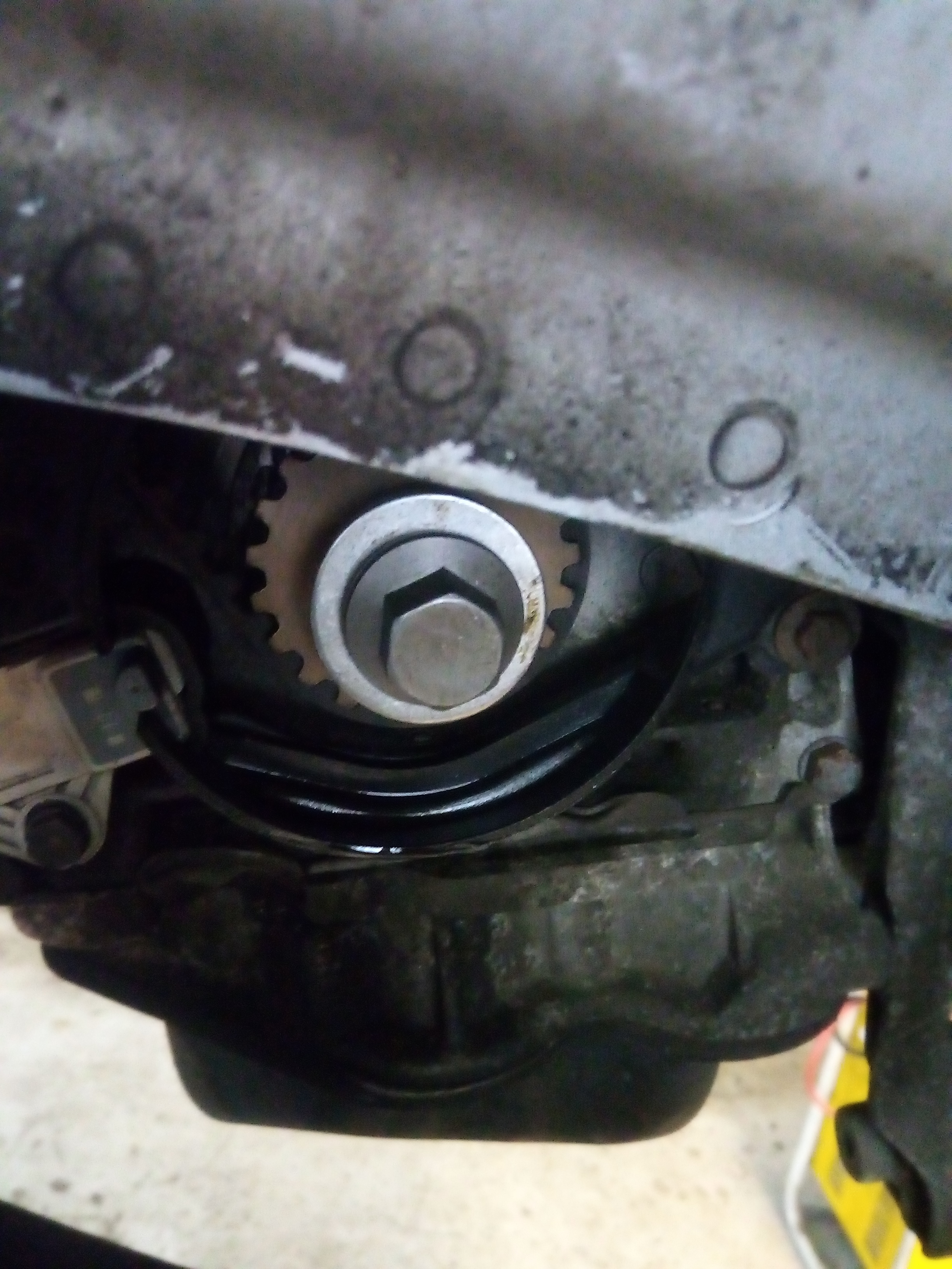

Motor ven, vyndat kliku a na soustruhu v lunetě odvrtat. 100% výsledek, improvizace bych neriskoval.

Nevím, co je to za motor, ale možná "poctivý mechanik" co to dal na lepidlo byl líný si přečíst dílenskou příručku a přidělal Ti práci. Dovolím si odcitovat příslušnou pasáž z DP Škoda:
Namontovat řemenici klikového hřídele. Přitom dodržet
následující:
♦ Upevňovací šroub řemenice a kola ozubeného řemene
musí být vyměněn.
♦ Při montáži řemenice dodržet fixování ke kolu ozubeného
řemene.
♦ Postup utahování pro nový naolejovaný šroub 90 Nm
+ dále pootočit o 1/4 otáčky (90°).

servis4sp píše: 4. 6. 2022, 4:30 Čau, udělat bych vodící pouzdra a zkusil to na autě. První pouzdro na kelner ( s citem do toho klepnout) , pak na vrták a nakonec to vzít zahlubníkem s plochým čelem a vodícím trnem do té předvrtané díry. Zbytek naříznout karosářskou pilkou a odtrhnout od stěny
Tak jo no.......lenost a nedostatek času mě donutila
říkal sem si že když to 7čkou navrtám přes pouzdro tak mám ještě pořád šanci ten motor vyndat a dodělat to frézou
takže sem udělal pouzdro....7mm vrtákem navrtal
vzal záhlubník 11 venkovní pruměr a pomalu odvrtával a kontroloval

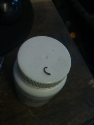

vzniklo mě závitové pouzdro tak 0.25 tlusté
nabrousil sem závitník tak aby mě jednou hranou udělal vlnku....otočil čvrt otáčky a závitník vyndal, vlnku urazil atd.....vydolování pouzdra bez poškození origo závitu cca 4 hodiny
šroub je venku
origo šroub přišel a je na něm lepidlo a závit v klice poškozený není ani na jednom místě.......proč šroub prasknul netuším, setkal sem se s tím poprvé
díky za nápady
