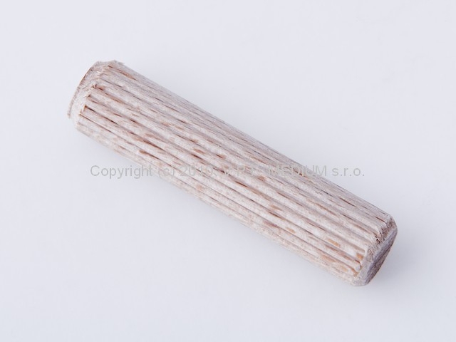

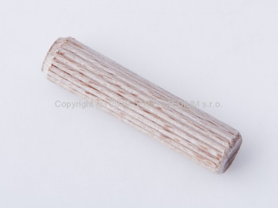

Pre niekoho čo to tiež bude niekedy riešiť, niekde som to tu už písal...:
Ja som mal ten problém pred pár rokmi tiež. Nôž 55cm, odstrihávalo mi to hliníkové piny na unášači (ručná benzínová kosačka Vari s pojazdom, motor gcv190). Trebalo meniť celý hliníkový unášač. za 10 eur.
Riešenie: Pri namontovanom noži, som cez jeho diery na piny, prevŕtal unášač dierami 8mm. Vzal som jeden drevený kolík na stolárske spoje 8mm a rozrezal ho na polovicu. Do každej dierky som jeden nabil tak aby kolík 2mm vystupoval nad nôž. Kolík je vrúbkovaný a tak nevypadne.
Je to fajn. Pri bežnej prevádzke nôž neprešmykuje a pri náraze to tie drevené kolíčky odstrihne. Naviac je drevo aj trochu pružné, takže pri menších nárazoch sa kolíky len trochu otlačia. Výmena je otázka minúty.
