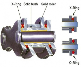

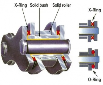

Permanentni napln je tesnena krouzky mezi cepem vnejsiho clanku a pozdrem vnitrniho clanku. Vnejsi primazavani je pro valecek vnitrniho clanku, ktery se odvaluje po vnejsim povrchu pouzdra a neni tesneny.
Mazivo se musi dostat pod valecek a co nejdele tam vydrzet, proto jsou ty spreje navrzene jako relativne tuha lepkava vazelina s mnozstvim rychleho rozpoustedla. Suche mazivo to u jiz klasicky namazaneho retezu nedokaze. Jedine na fungl novy.
