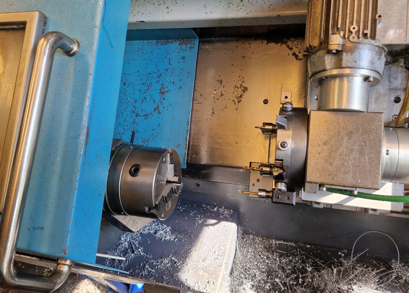

Mám dva identické CNC a v podstatě ze stejných komponent jeden "ruční". Ty soustruhy byly konstruovány na sklíčidlo 125 mm // v nouzi 160 // a nějak se ustálilo, že na jednom je IU a na druhém kleština nebo pneusklíčidlo na serie. Má to točný průměr 180 délku 500. Průchod vřetenem 52. Motor 2,2 kW 2800 ot // CNC // a 2,2 kW 1400 ot // manual //. Mám takový jednotný systém sklíčidel a upínačů nástrojů.
Takhle to vypadá i s binčusem :
