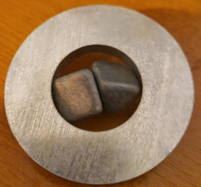

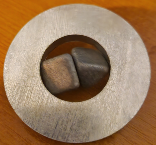

Ten díl se mi na omílání moc nezdá. Je moc těžký a hrany se ti omlátí.
Použít směsná tělíska mi také nepříjde dobrý nápad. Zasekají se ti do té díry a už je ven nedostaneš.
Tohle je "podložka" 6 mm silná a tělíska se v ní takhle zaseknou a vymlátit je, je dost problém. Z 10 kusů tak dva zničíš a ve dvou rozdrtíš tělíska.
Nevím jak máš vybavený sosutruh, ale pokud máš poháněné nástroje, tak bych místo jednoho nástroje dal kartáč a okartáčoval to.
Při omílání je oplach nezbytný. Tělíska se ti jinak "zalepí" a nebude to fungovat. Nemusí to být nic světaborného. Stačí voda se sodou nebo běžná emulze s přídavkem sody.

Milan199 píše: 21. 11. 2023, 8:51 Ten díl se mi na omílání moc nezdá. Je moc těžký a hrany se ti omlátí.
teliska
To je celkem podstatná informace, to by mohl být velký problém. Poháněčkám se tímto právě snažím vyhnout protože to není nic rychlého a jsou to další časy navíc (tipování pastorku, akcelerace, decelerace, výměna nástrojů a vlastní dráha). Zkusím to ještě nějak promyslet ale pokud to jinak nepůjde tak se poháněčkám asi nevyhnu.

Meki píše: 21. 11. 2023, 9:25 ... Poháněčkám se tímto právě snažím vyhnout protože to není nic rychlého a jsou to další časy navíc (tipování pastorku, akcelerace, decelerace, výměna nástrojů a vlastní dráha). Zkusím to ještě nějak promyslet ale pokud to jinak nepůjde tak se poháněčkám asi nevyhnu.
Ono to vlastní kartáčování je dost rychlé. Pokud to "nezprasíš" tupými nástroji, které vyhrnou masivní grot, tak je to proces v jednotkách vteřin. Zkus nylonový kartáč s abrazivem frakce tak 120. Otáčky spíše 1400 nežli 2800.
Asi tě překvapím, ale vůbec bych se nebránil // na tvém místě // metodě kdy ten kus ze soustruhu vezmeš a okartáčuješ růčo. 9000 ks není zas tak moc :D .
Asi by se vyplatil jednoduchý přípravek k brusce. Taková tyčka na kterou to napíchneš a přitlačíš ke kartáči.
