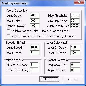

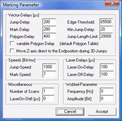

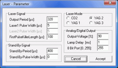

Na pevnolátkovém laseru jsem do hliníku gravíroval malou frekvencí a proud nastavil na potřebný výsledek. U nerezi je to stejné pro gravírování, povrchové kalení (černý popis na lesklém poli) zase vysoká frekvence a vysoký proud. To kalení platí i pro oceli (popis např. nástrojů na broušený povrch).

Potíž je ale v tom, že SW který jej k tomu, mi zase nějaké velké řízení nedoovoluje - tedy mohu řídit rychlost v bitech/s a další parametry, které mě moc neříkají. Je to SW HPGL od Scanlabu a popravdě mi dalo dost laborování než jsem přišel na to aby to "psalo" alespoň tak jak dnes - nikde žádné vodítko jak to nastavit (na jaké hodnoty)... viz obrázky - takhle nějak to mám nastavené pro nerez, ale jak píšu, je to do hloubky a trvá to...
