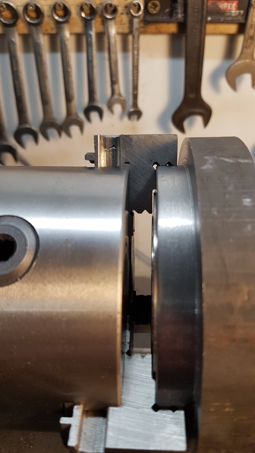

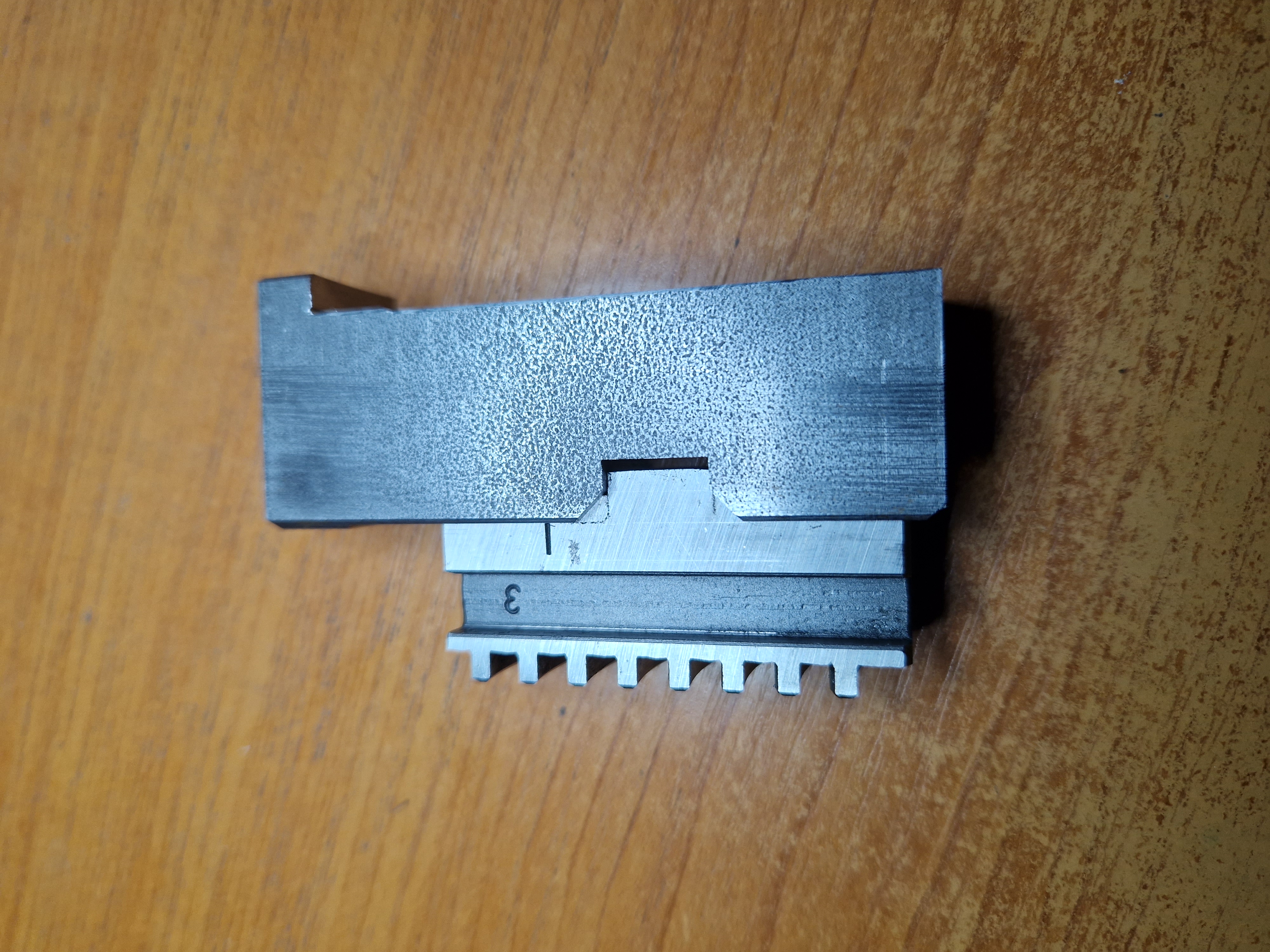

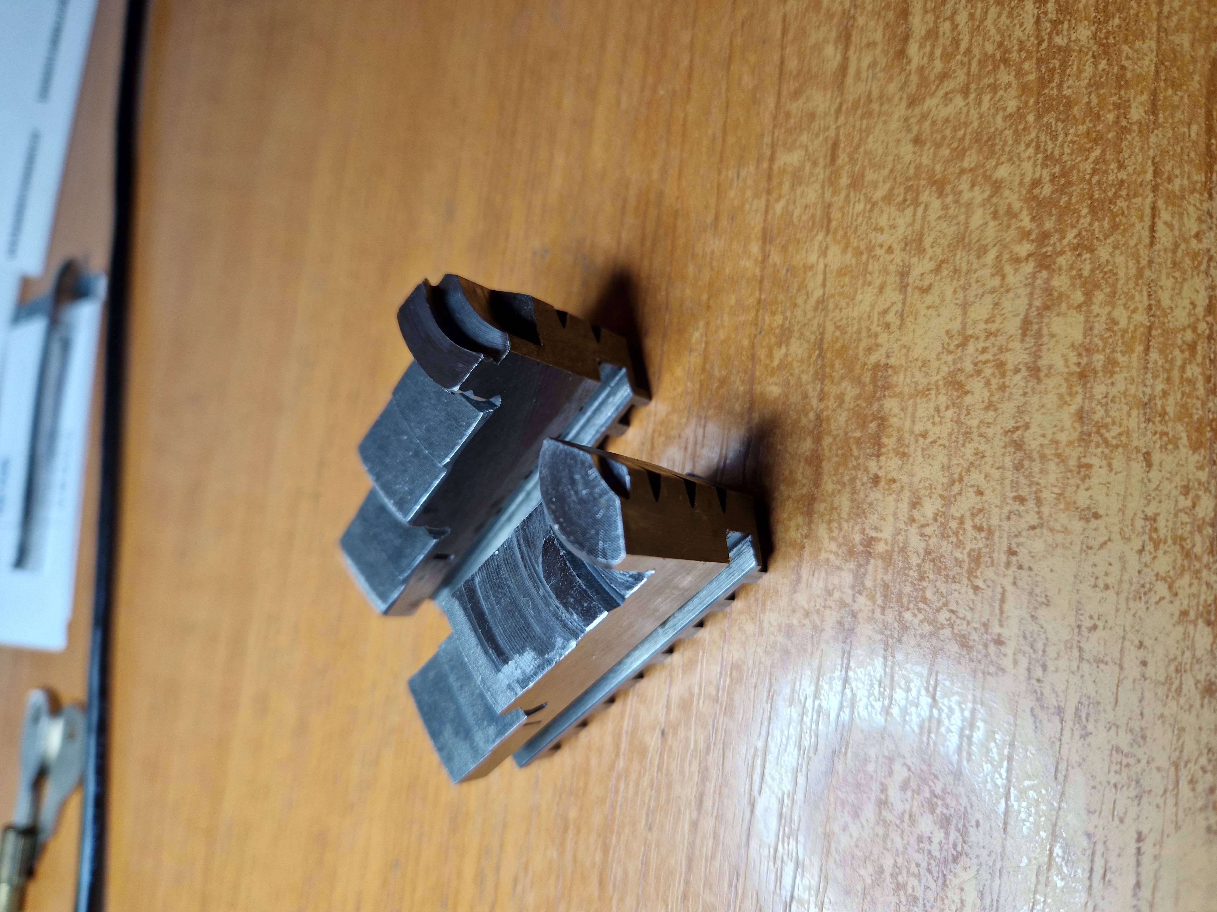

Vím, že jsi psal, že nemáš žádné spec čelisti. Vřele bych doporučoval si pořídit nástavkové čelisti. Ty nástavky stačí z měkoty // i hliník //, protočíš si tam co potřebuješ.
Tohle jsou čelisti do 125 a upne se do nich bez potíží pr 160.

Koukám na to, cena není úplně příjemná ale ani úplně likvidační, házím si je do seznamu "jednou koupit" :) Na klasické čelisti se dá vařit MIGem? A sjel bych je normálním nožem/plátkem na ocel? Mám jedny, které bych případně mohl obětovat.

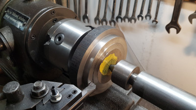

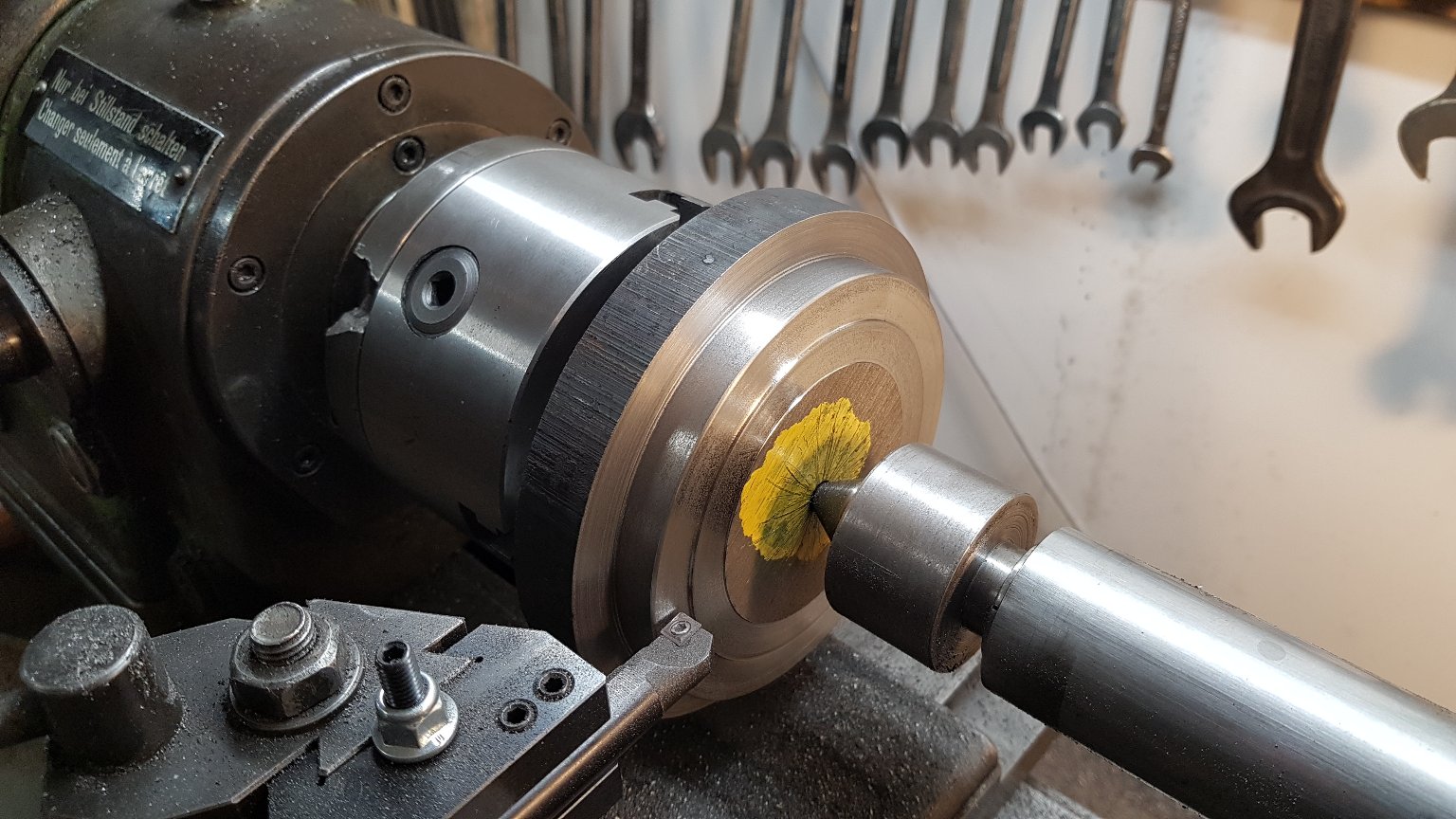

8. 10. 2022, 4:14
Velcí kluci mají takové pěkné blejskavé hračky.
Jak jsem jenom malý hobík, tak mám jenom jednoduché hračky.
Nechal jsem si na laseru vypálit z 8mm ocelového plechu kolo o průměru, jaký největší se mi vejde nad lože.
Uprostřed velká díra a pak po soustředných kružnicích malé díry se závity M6.
Obrobek libovolného tvaru na to upínám upínkami z frézky, chycenými do těch děr M6.
Mám tam otvory,kterými to můžu našroubovat na přírubu vřetene po sundání univerzály.
Ale to je moc práce. Tak většinou jenom tuhle desku navlíknu na univerzálu s vnitřníma paknama, pakny roztáhnu a tím ten kolotoč zafixuju.

Mex: takze vlastne emulujes licni desku, chapu-li spravne (bez te diry samozrejme).

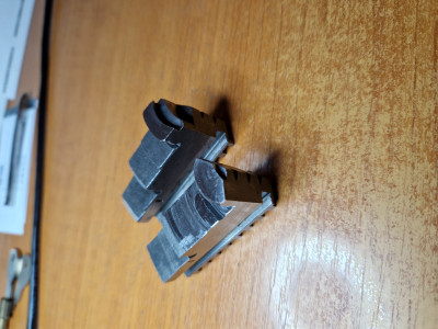

https://www.svarforum.cz/forum/viewtopic.php?pid=108717#p108717 píše: Čelisti jsou z materiálu 14220 (16MnCrS5), kaleno na 56+/-4 Hrc.
Navařování čelistí není dovoleno.

Thomeeque píše: 8. 10. 2022, 3:10 Koukám na to, cena není úplně příjemná ale ani úplně likvidační, házím si je do seznamu "jednou koupit" :) Na klasické čelisti se dá vařit MIGem? A sjel bych je normálním nožem/plátkem na ocel? Mám jedny, které bych případně mohl obětovat.
Díky, T.
Navařovat na "tvrdé" čelisti lze - viděl jsem to, ale nedělám to - nepřijde mi to košer.
Obrábět se čelisti dají bez větších problémů. Vezmu starý plátek, přebrousím ho a tím to vyhrubuju a nakonec ten plátek znovu přebrousím a zkalibruji to. Ta vrchní vrstva je tvrdší a vevnitř je to takové zušlechtěné. Ty sady se trochu tvrdostí liší, ale obrobit se to dá. Na upínání drobných součástí je to nenahraditelné.

Dovoleno to není, ale běžně se to dělá :D Viděl jsem nespočet navařených čelistí, ale všechny byly svařované obal. eldou.
Neříkám "udělej to". Oficiálně se od toho řešení distancuju a odmítám nést jakoukoliv odpovědnost. Nicméně občas je to jediné funkční řešení :)

Mex píše: 8. 10. 2022, 4:14 Velcí kluci mají takové pěkné blejskavé hračky.
No dieru spravíš, ale cez úpinky priemer nepretočíš, či?
A vonkajší priemer ako pretočíš?
8. 10. 2022, 9:46
Mylan píše: 8. 10. 2022, 9:30 A vonkajší priemer ako pretočíš?
Co já vím? Jak u čeho.
Třeba ten zde zmíněný problém bych asi dělal tak, že bych zespodu do toho kusu litiny udělal mělké slepá díry, ty ozávitoval a přitáhl k tomu kolotoči.
Nebo bych ten kus sekunďákem nalepil na kus plechu a ten přitáhl ke kolotoči.
Nebo ještě úplně jinak, podle možností a podle potřeby.

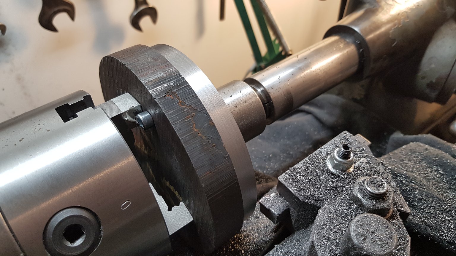

Tak se to povedlo. Začátek byl celkem nepříjemný, přerušovaný řez je opravdu v těchto podmínkách svinstvo a asi třikrát to koplo a rozhodilo se to, naštěstí bez větších průserů (vždy něco povolilo, plátek vše ustál), pak už to jelo pěkně. Sjel jsem to na 101mm, doufám, že to už mi projde.. všem díky, dobrou, T.

Mě se povedlo sehnat dvě sady funglovek 160/3 za 9 stovek a jsem šťastnej, že je mám.
Kamarád běžně navařuje materiál na staré čelisti a za ty léta mu prý nikdy nic neprasklo.
