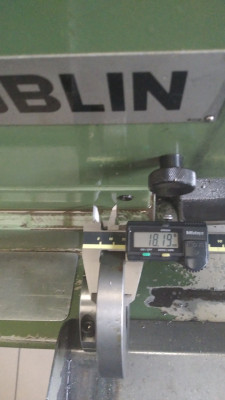

A aby nevznikly další obvyklé diskuze na téma "a jak jsi na to neuvěřitelné zjištění přišel", tak narychlo fotka - originál ještě neupravený polotovar na tu 110 sklíčidlo co se k 102 dodávala výrobcem.
Materiál je šedá litina a rozhodně víc než slušná (žádný bláto jako z číny). Kroužek je ocelový říznutý 4x (1x úplně, 3x částečně), stahovací šroub M6, celá příruba je jenom po kudle, teda kromě průměru pro kroužek - ten je broušený. Kroužek je ale broušený celý - jak čela, tak i obvod - aby to trochu vypadalo. Kroužek je takový polotvrdý - jako trochu lepší 12050.
Hrany nejsou klasicky sražený, ale mají radiusy - prostě provedení odpovídá ceně :roll: .
Tlouštka viz fotka, zepředu se to má odtočit o necelý 3mm, takže tam pak zbyde nějakých 15 mm.
