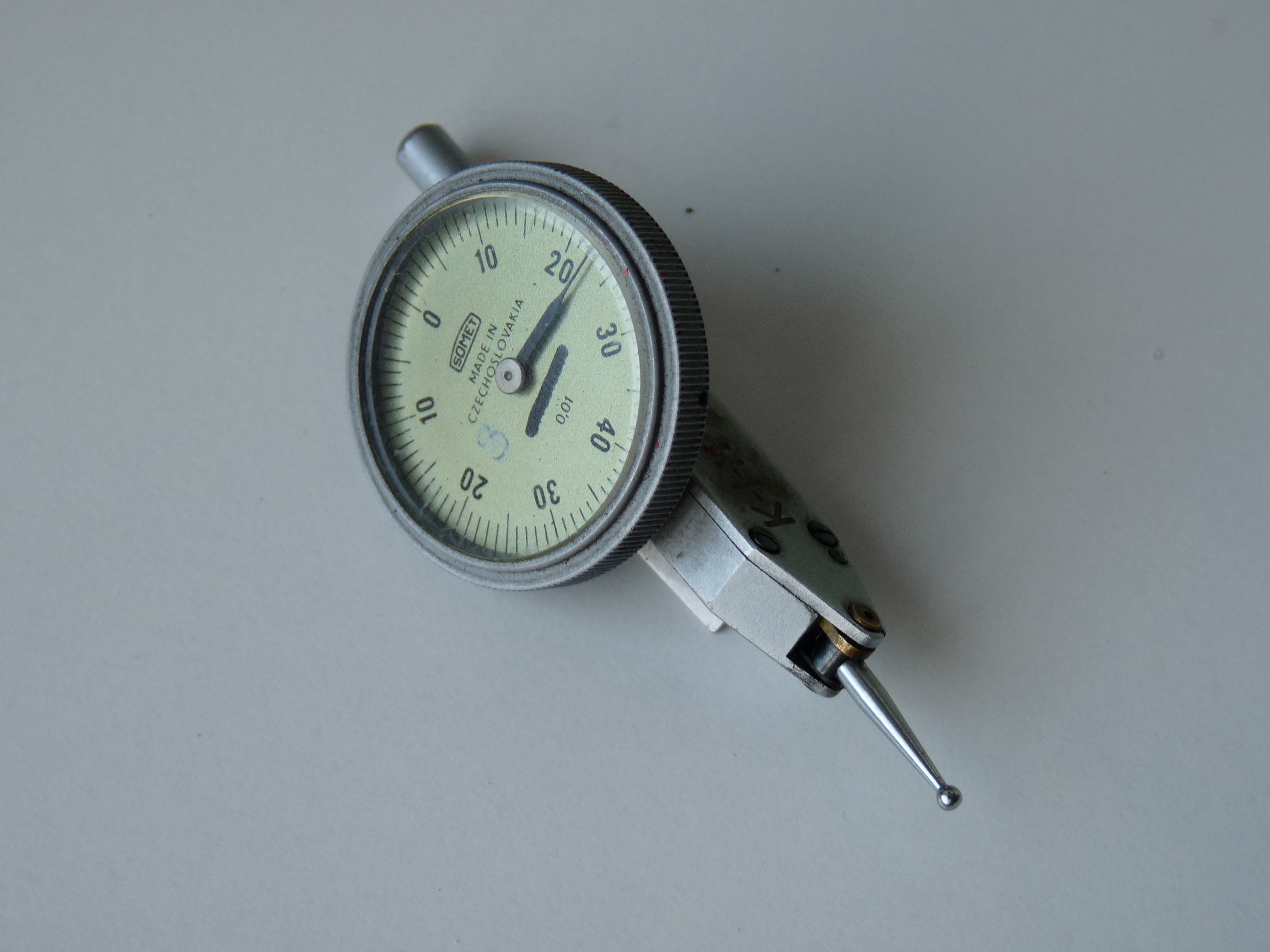

Není to prdel, všechno je to titěrné a má tendenci to vypadávat z místa a polohy, do které jsem to před tím pracně uvedl :) Ale je to Mitutoyo a vypadá to nadějně, tak ještě jednou zhluboka nadechnout a už to dopadne.

Jak psal Tom Dvk, je potřeba napružit to soukolí a zároveň si pak ještě pohlídat, že je spojka v záběru (anebo o to víc napružit). Ale je to o nervy. :) Při tom napruženém soukolí je pak potřeba trefit vzájemnou pozici kol na hřebenu a ručičky, aby ručička v nule ukazovala opravdu nulu a nebylo to celé kamsi ujeté. Asi na to měli při výrobě nějaký fígl, já to trefoval naponěkolikáté.
A ještě se mi povedlo strhnout závit v hliníkovém těle úchylkoměru. Naneštěstí tam dali šroubky, co držely na jednom a půl závitu. No a naštěstí to vyřešil o něco delší (resp. správně dlouhý) šroubek.
Tady je video, že nekecám :D https://youtu.be/ISbR1A-hwqo

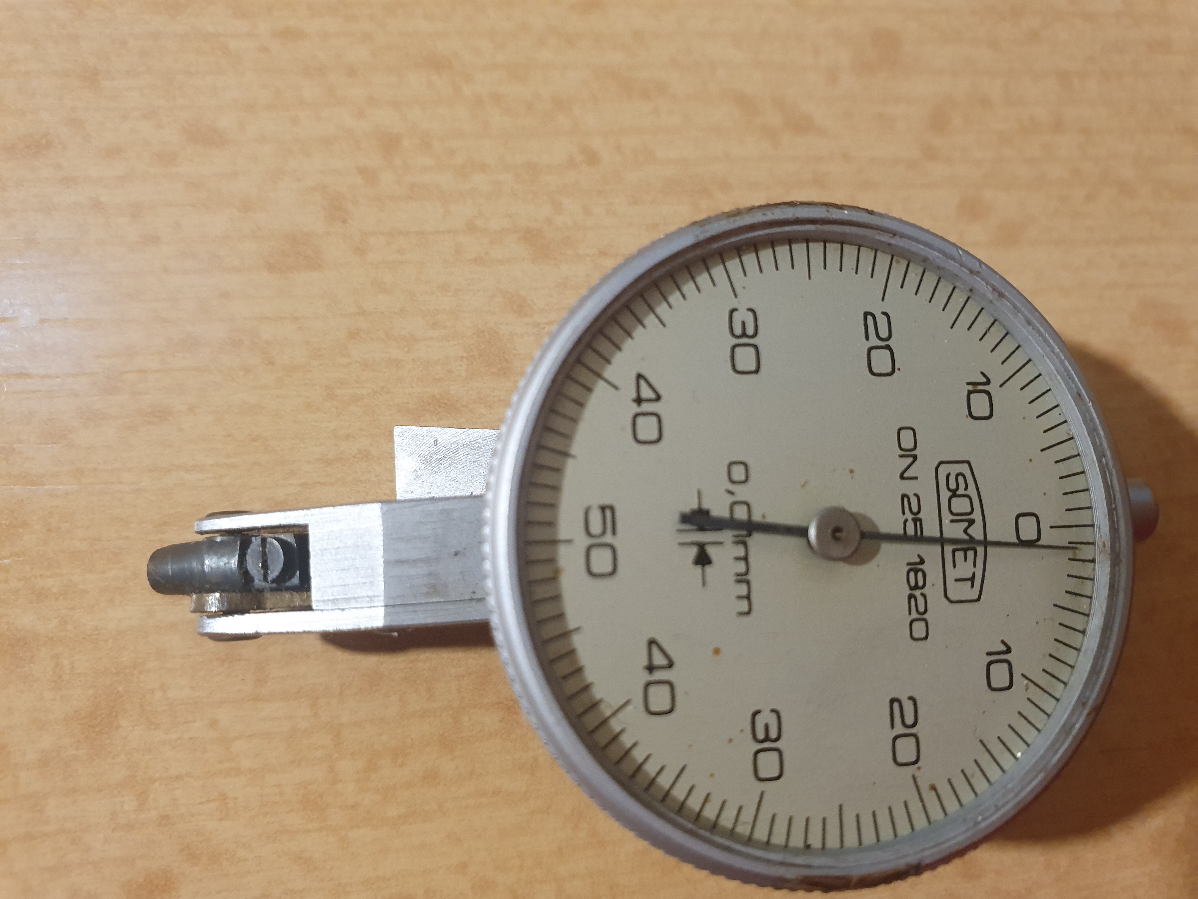

Příspěvky: 3818
13. 11. 2022, 8:15
Ahojte,
aby som nezakladal nové vlákno, zavesím to sem. Mám jeden pupitas Somet ako na obrázku, na ktorom meracia páčka prestala trením dostatočne držať v uložení a tak po nastavení polohy nedrží a prešmykuje. Máte niekto nápad ako to opraviť, alebo ho mám investovať do smetí?
MIREC 53
Příspěvky: 8
Registrován: 13. 10. 2018, 2:31
10. 2. 2023, 6:04
Ahoj,neviem,či je to ešte aktuálne,ale nie je tam skrutka na nastavenie sily zovretia ako na fotke?
Sancho Panza
Příspěvky: 1350
10. 2. 2023, 6:46
MIREC 53 píše: 10. 2. 2023, 6:04 20230210_185106.jpgAhoj,neviem,či je to ešte aktuálne,ale nie je tam skrutka na nastavenie sily zovretia ako na fotke?
Jistě je - ten držák doteku (dotek je z držáku vyndavací - má závit) je rozříznutý a svěrná síla (tření) se nastavuje právě tím šroubkem.
No a přítlak doteku (hodnota síly - tj. to tření) se pak nastavuje nejjednoduššejí proti Correxu, nebo proti zdvihu závaží.
Obvyklá je 0.1 nebo 0.2N, neměla by být přes 0.3N

Příspěvky: 3646
10. 2. 2023, 7:00
Sancho Panza píše: 10. 2. 2023, 6:46
Má se to prosím, něčím namazat ?
díky Milan
díky Milan
Existuje oficiální repair kit pro klasický hodinky - a tam se píše "chronometer oil" pro všechno, kromě otočného rantlu stupnice (pokud je kovový). Pro ten je doporučená Molykote 44M.
Ti, co se tím servisem indikátorů živí (a vím, že jsou fakt dobří) mažou Moebius Synthetic Oil 9010/2. Nic lepšího asi neseženeš. Čím to přesně mazali v Teplitz werke netuším, ale tiše bych předpokládal dederonský hodinový - protože za socialismu stejně nic jinýho nebylo.
Já bych to ale příliš nehrotil, protože 99% uživatelů to za celou životnost stejně vůbec ani nenamaže, a taky se jim to tak "nějak" hejbe :lol:
Takže já to tu a tam máznu Velocite 6 - (protože ho mám) prostě povolím aby vznikla kapilára, ostrou špejlí (párátkem) máznu, dotáhnu, tak nějak nastavím. Vyfič, konec akce.
Btw - ještě k té síle - napsal jsme to víc než nešťastně (sem to psal včera v takovém chvatu) - těch 30g (0.3N) je měřící síla (max. rozumná síla na doteku při měření u páčkovýho) - tj. NE ta na té kluzné "spojce" - ta logicky musí být větší - si nastavím co mi vyhovuje, ale obecně spíš co nejmíň aby se při prokluzu zbytečně netrápil ten mechanismus (je to na dorazu, celá síla pak jde do ložisek atd.)
