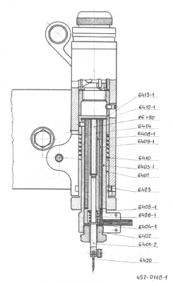

Tom Dvk píše: 6. 11. 2022, 7:14 Upřímně řečeno, celkem by mě to zajímalo ... nikdy jsem ho nikde neviděl a to ani náznakem. Má ho někdo ? :D

Jo, ruční mám taky, staré klasické z dob socializmu (vlastně spíš ještě z dob třetí říše). Ale zajímala by mě ta hlava na strigona, tu jsem nikde nezahlédl.

fmodel píše: 7. 11. 2022, 8:58 Potřebuješ vědet jak vypadá? nebo jí sháníš ?Pokud ti stačí fotka tak můžu zavolat kámošovi co tam zůstal .
Nesháním ji, spíš pro zajímavost jsem ji chtěl vidět. Fotka by byla super, pokud to není nějaký velký problém. Děkuji ...

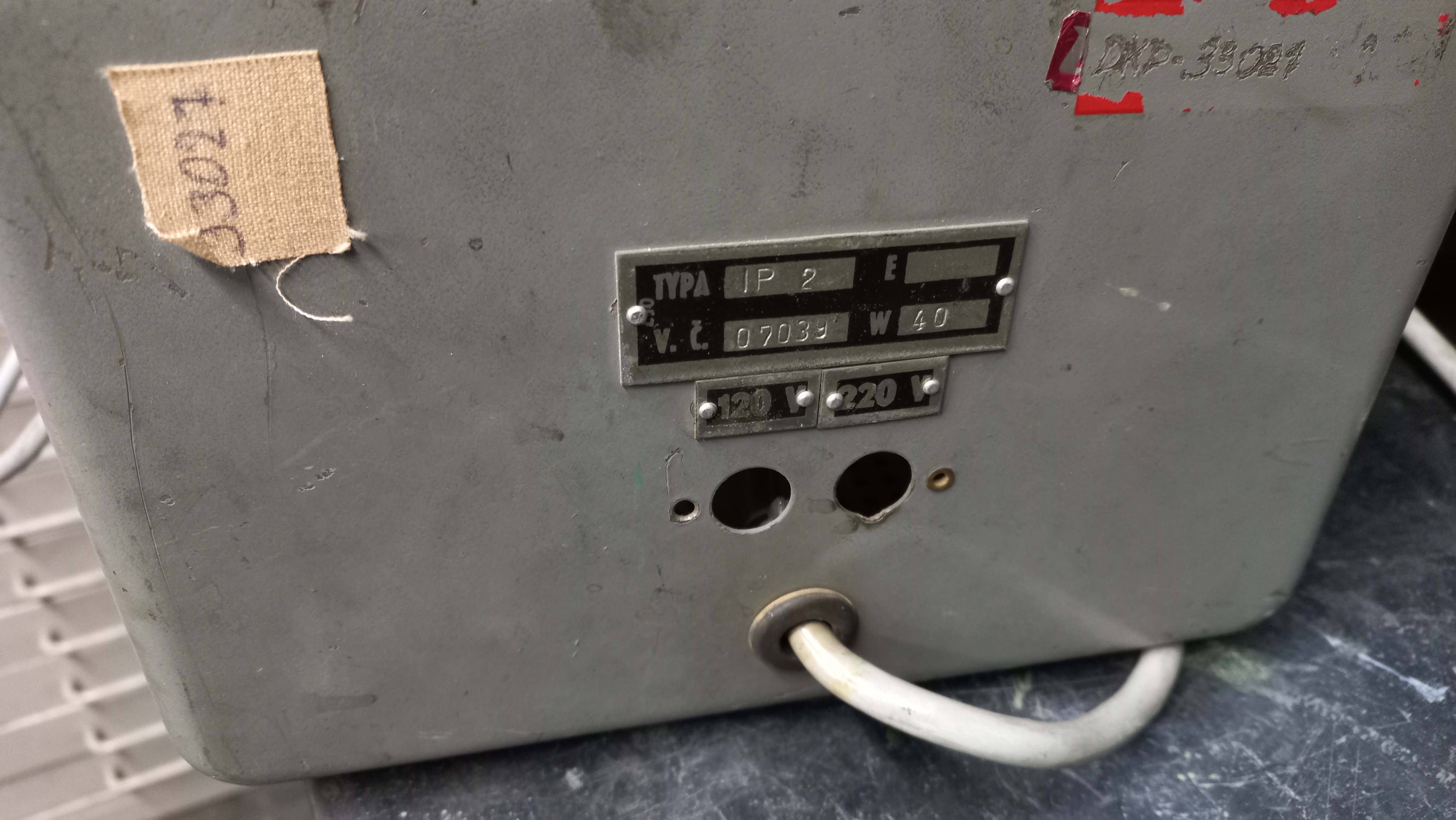

kdyby někdo chtět tak mám jeden jiskrový popisovač volný😉

servis4sp píše: 7. 11. 2022, 2:26 kdyby někdo chtět tak mám jeden jiskrový popisovač volný😉
Sz
Tom Dvk
Příspěvky: 626
7. 11. 2022, 5:01
Vyfoť ho prosím. :wink:

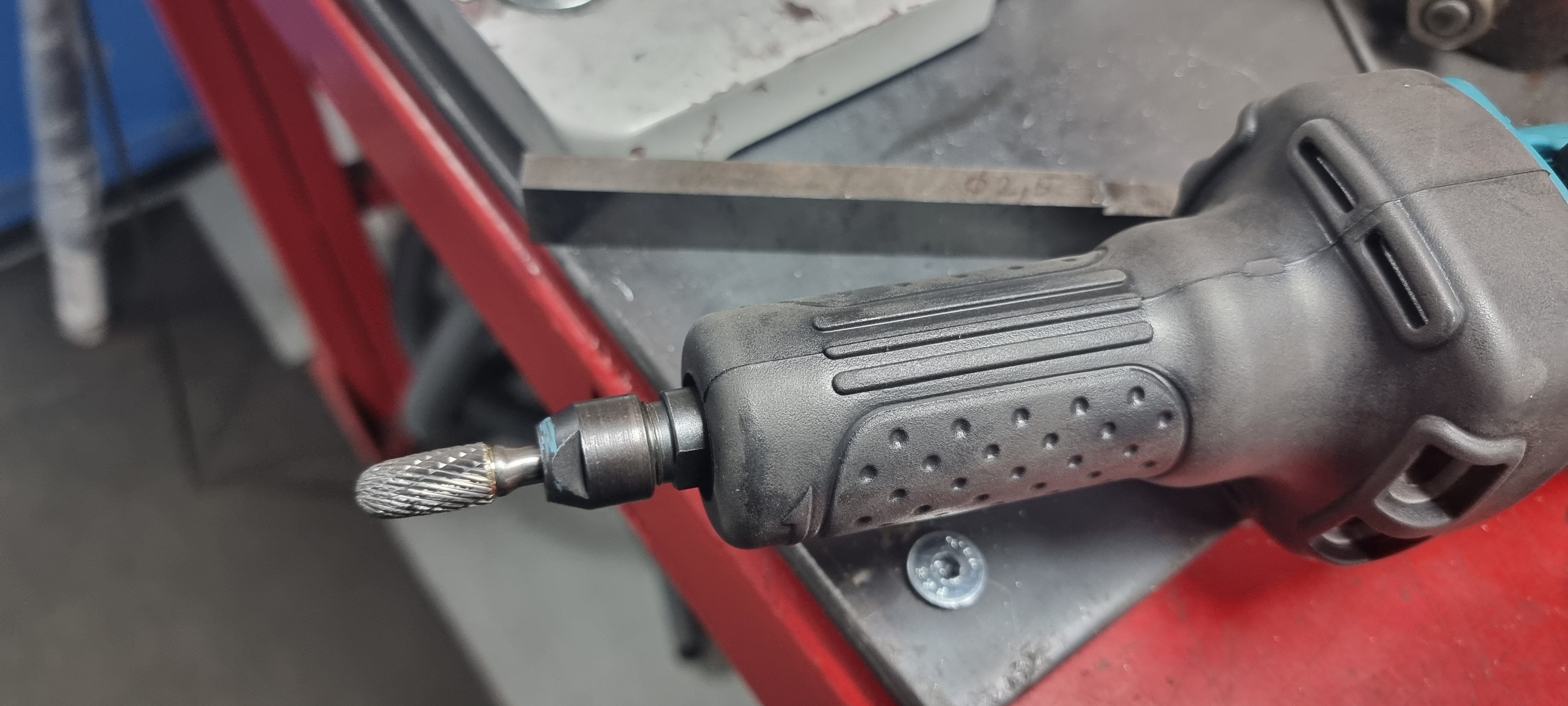

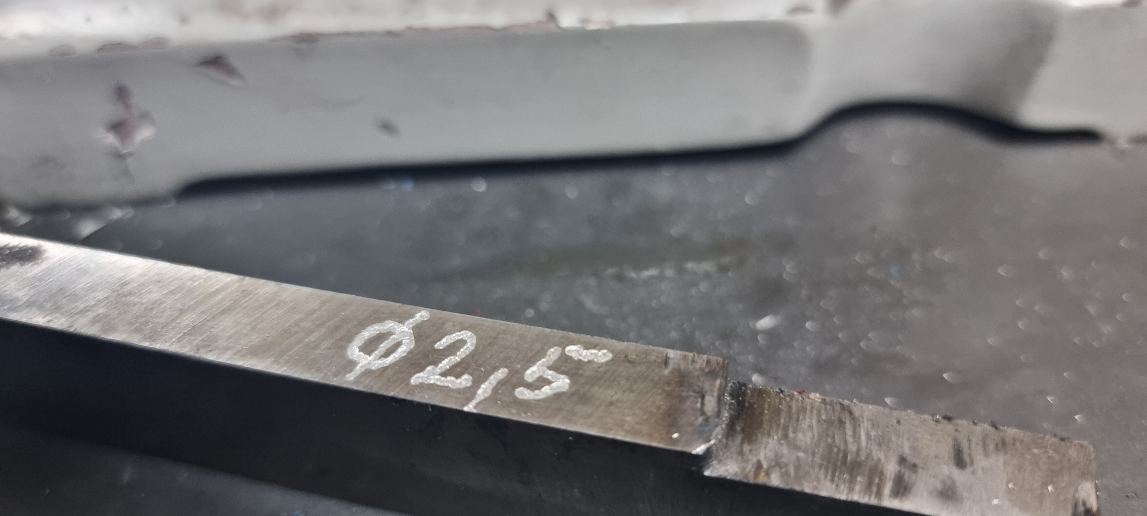

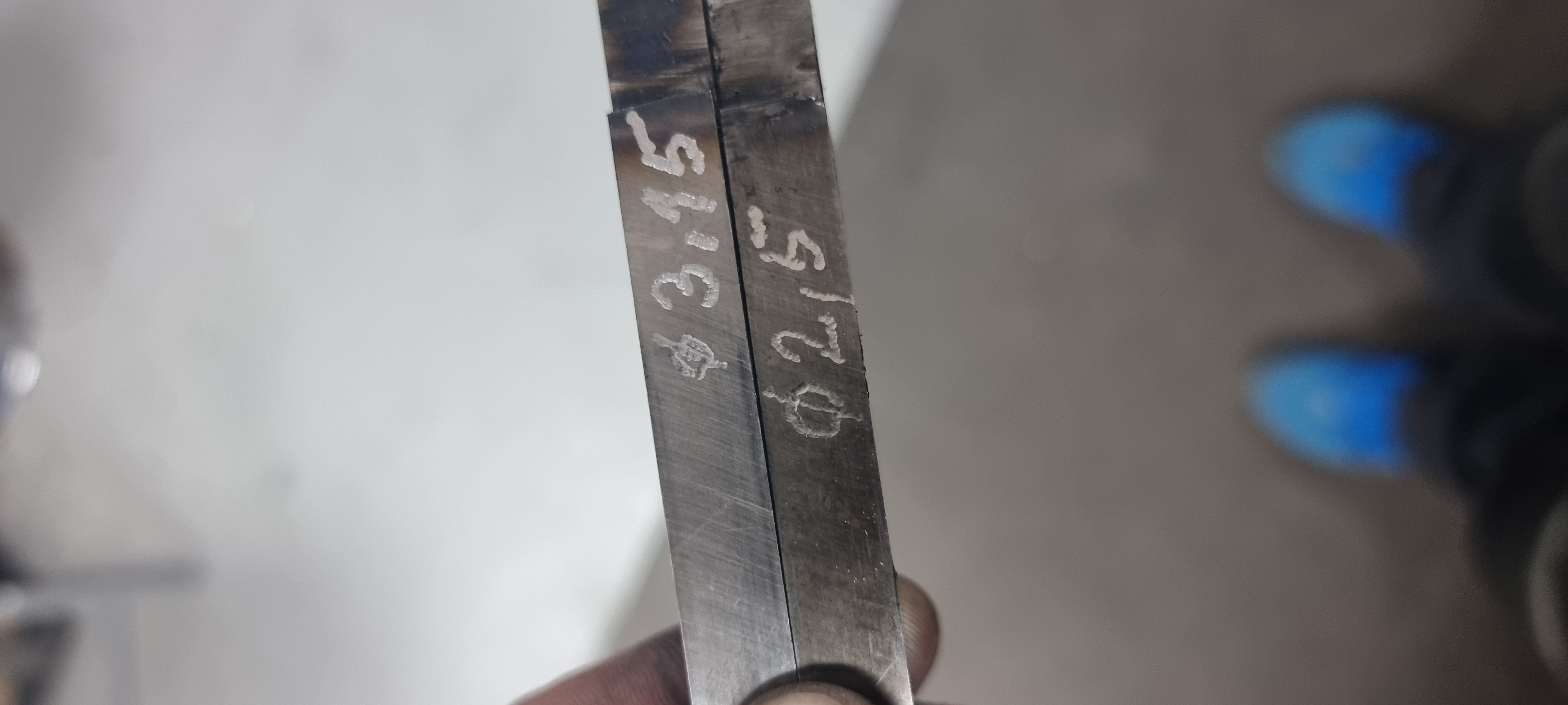

Dakujem pekne za cenne rady.
Dneska som to vyskusal popisat fortunkou a na moje pouzitie je to postacujuce a bol som z toho,ze to funguje milo prekvapeny. Sice ta frezka v tej fortunke je jedna z tych drahsich,ale hlavne ze to do toho radeka ide.
Příspěvky: 7157
7. 11. 2022, 5:16
frézy je docela škoda , zkus to brusným tělískem .

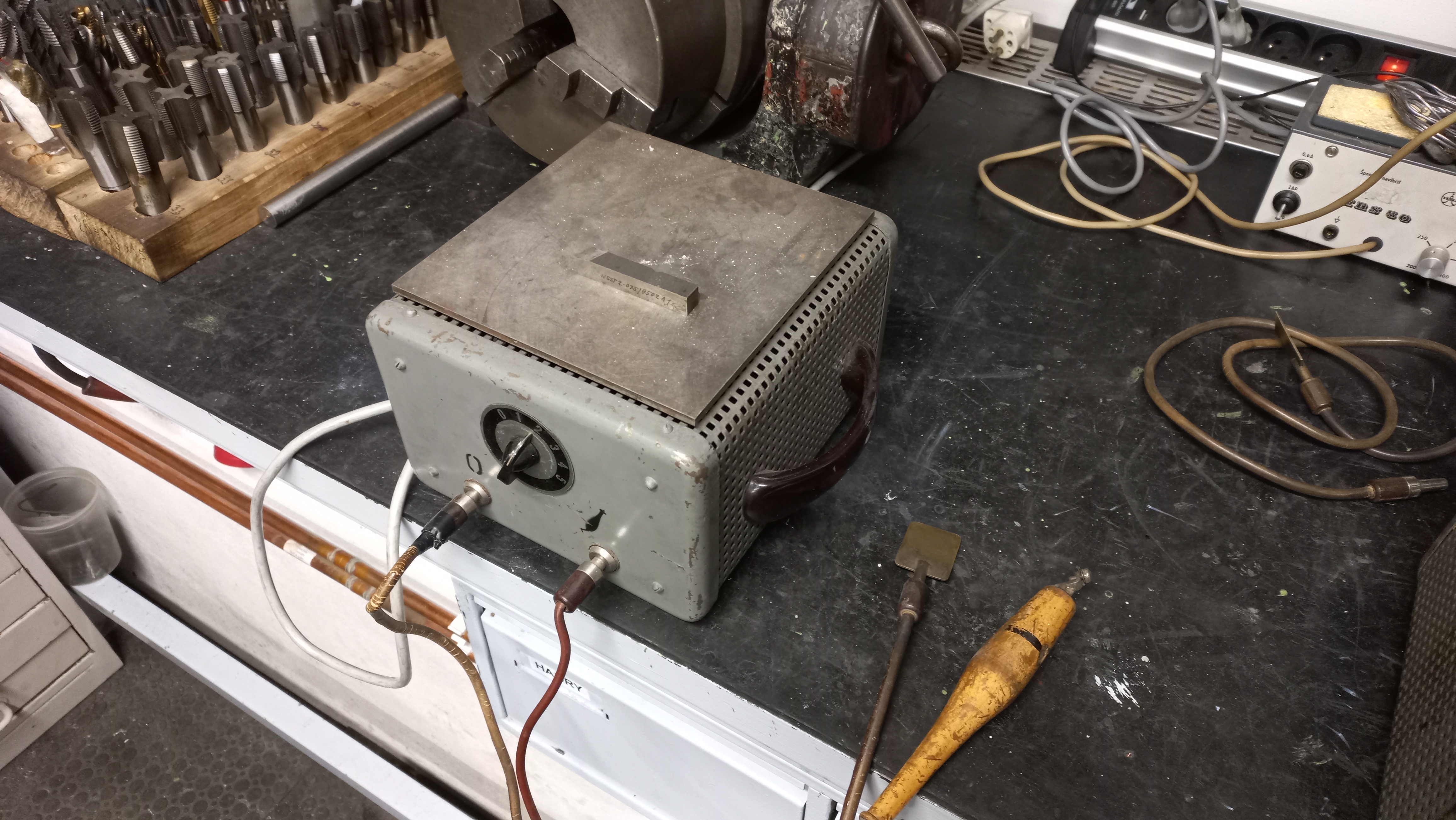

https://youtu.be/vW9i6aBvMaI
Tom Dvk
Příspěvky: 626
9. 11. 2022, 12:55
A já jsem se těšil, že uvidím hlavu na Strigona. :D

DaDo1114 píše: 7. 11. 2022, 5:08 Dneska som to vyskusal popisat fortunkou a na moje pouzitie je to postacujuce a bol som z toho,ze to funguje milo prekvapeny. Sice ta frezka v tej fortunke je jedna z tych drahsich,ale hlavne ze to do toho radeka ide.
Ja som na to kúpil za pár drobných balík diamantových guľatých zubných brúsok z číny a ide to skvele.
Takéto:
https://www.aliexpress.com/item/1005004 ... xVeWBP6AlB
