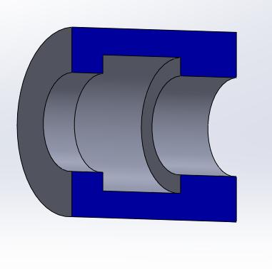

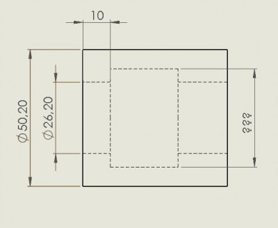

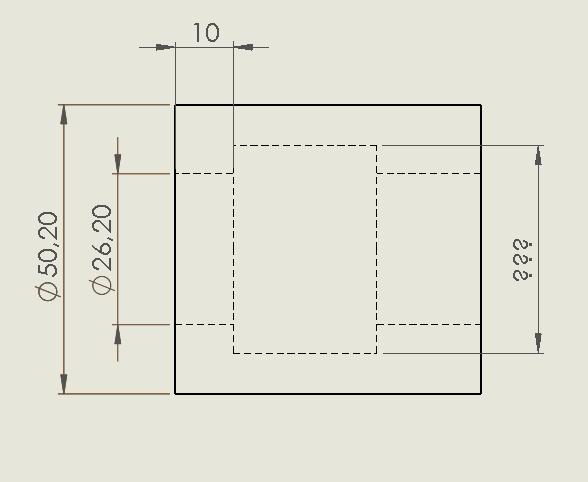

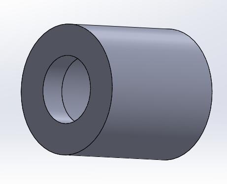

jak změřit díru, ke které se nedostanu - předpokládám použití šuplery a nějaký nápad jak si pomoci
děláno od oka, uvedené míry berte jako orientační pro volbu vhodné pomůcky
je to úkol pro hobby uživatele, ti nemají speciální měřidla, uvidíme jak si s tím kdo poradí :-)

Co se týče úkolu, tak na tohle by Ti stačila podložka a posuvka. A tři semestry vysokoškolské matiky...

Sice jsem VŠ absolvoval, ale nemyslim si, že by mi to nějak k tomuhle řešení pomohlo, to spíš matika na SŠ.
Každopádně já bych ohnul řebik do pravýho vingle, strčil ho do díry a udělal si na něm čárku a pak bych dvojnásobek dýlky označený na řebiku přičet k průměru krajní díry :lol: :lol: :lol:

Já bych to normálně říznul, v pravidlech to zakázáno nebylo :lol: .
Ale pokud by to nešlo, dal bych dovnitř normální podložky podle průměru vhodné a zmeřil středy a pak to prostě sečetl.
Rozepřením se to usadí celekm dobře, vice řekne obrázek:

to není hlavolam - dovezte si podložky (proto tam jsou i ostatní rozměry pro volbu velikosti podložek) či ohnutý hřebík, šupleru a měřte. Uvidíme kam se kdo doměří :-)
třeba někdo ukáže zajímavý nápad, který se někdy může hodit ....
kus mám připravený, pak jej "říznem" a přeměříme.
