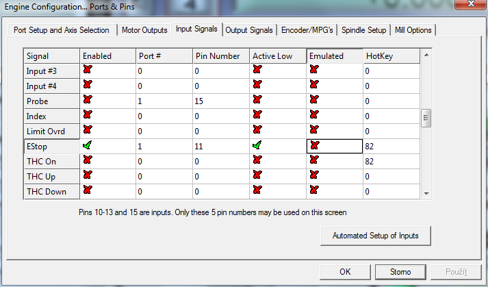

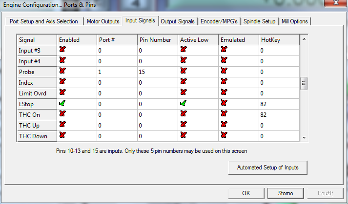

Nemate tam zadany ni pin, ani port toho e-stop. Spusti sa vobec program ? Skuste zafajknut enable v riadku toho estop, alebo odfajknut enable, alebo odfajknut active low.
Dalej je dost mozne ze na svorkach krabice je to zapojene inac ako na driveri, takze dalej by som skusil prehodit tie stredne dvojice drotov medzi sebou. Kedze motory po zapnuti nevydavaju ziadny zvuk, tak su bud zle pripojene, alebo vobec neni log. 1 na enable samotnych budicov. Predpokladam ze enable je tahany priamo z PC, tak treba zistit ktory to je pin a nastavit v machu. Je to mozne skusit aj rucne, pomocou programiku lpt tester, tu sa da zapnut ktorykolvek vystupny pin, a snad to pomoze driver softwarovo cez lpt zapnut.
Ten driver som v ruke v zivote nemal, tak len strelam, ale hadam to bude fungovat.

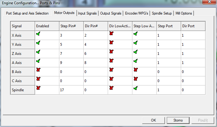

http://www.gravirovanie.sk/H2/h2set.htm
stiahol si si ten H2 setup a prekopiroval podla navodu do machu?
Potom nastavis pini pre jednotlive osi, dokonca ani to nemusis aj to je tam.

no ja som zapojil H2 podla navodu na ich stranke, nastavenie pinov LPT a uz to islo... nic nebolo treba nastavit,ani spajat.... iba piny a samozrejme motory...

Tak jsem si s tím chvíli hrál, pin jsem zadal 11, port 1, s tímto nastavením nejde vypnout active low, vyhodí to nějakou hlášku. Zkoušel jsem to s propojenýma i rozpojenýma vstupama.
U enable nejde zadat křížek vůbec, vždycky se to přehodí na tu zelenou fajfku.
(nechtěl bych se v tom moc vrtat abych tam něco nevyskratoval a mohl to poslat zpátky)
