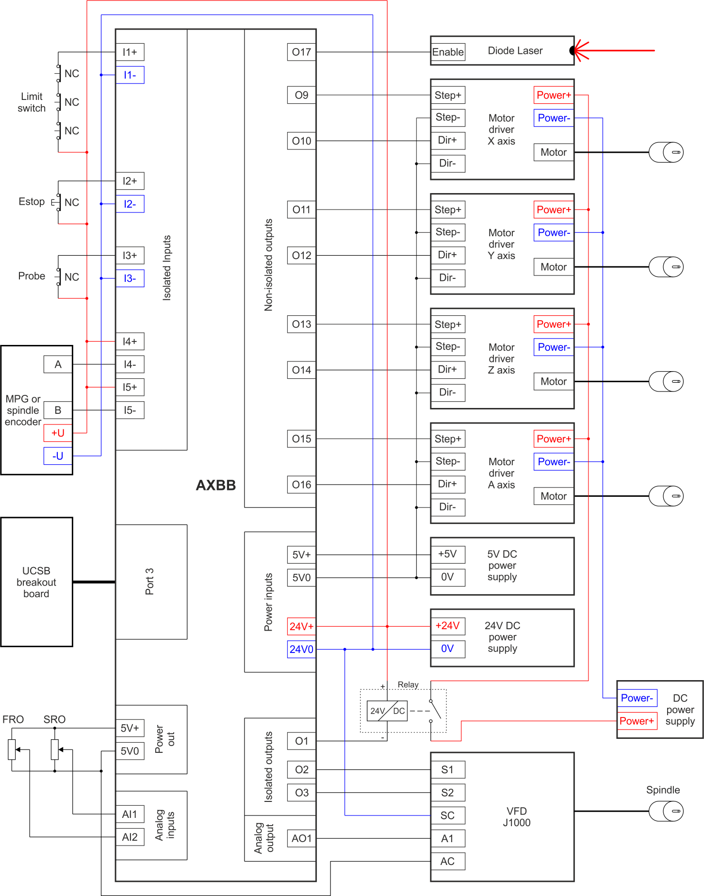

A uz umi alespon podle tech encoderu jezdit nebo to porad slouzi jako digitalni odmerovani bez vazby na pohyb?
Jeste do nedavna tomu tak bylo. Mozna uz to vyresili, nevim. Treba linuxcnc tohle ma od pocatku.

V Machu to je o controlleru.
CSmio IP-A je pro analogové řízení a má zpětnou vazbu z enkodéru do controlleru.
Vítal systems mají velmi solidně vypadající etherCAT controllery.
etherCAT ostatně vyvíjí i CS-lab a tím že spolupracují s deltou, čekal bych že by jejich controller mohl nějak víc komunikovat s drivery od delty...
Mach nabízí všechno aby dokázal podle něčeho si sám upravovat pozici. Mé znalosti Machu ovšem nejsou tak velké abych mohl říct jestli si to člověk do Mach4 hobby může naprogramovat sám, nebo je toho schopen jen vývojář s dalšími nástroji...
Ovšem viděl jsem video kde někdo prezentoval 5 osou kinematiku implementovanou v Machu3, i s vlastním postprocesorem...

Dobrá tedy. Můj driver má výstup z Enkodérů. Stačí mi tedy dokoupit rozšiřovací deska abych měl dost vstupu a ten jeden enkodér zavést do Machů, aby to mělo tu synchronizaci. Co se tam vše zapojuje? Koukám, že je tam AA, BB, ZZ, OCA, OCB, OCZ a GND. Kolik bude třeba vstupu? Je to nějak komplikované? Mám to zkusit nebo to nezvládnu. Zátěží zapojíme dva drátky😁

I kdyby jsi to takhle zapojil tak Mach s tím nebude umět pracovat.
S tím nepochodíš. Potřebuješ controller co umí soustružit závity a je na to vybavený.
Jestli nevládneš znalostmi vývojáře a programátora CNC strojů, nemá smysl vymýšlet další alternativní postupy...

Tak jsem doma a koukám do manuálu a podle mně to připojit lze. Nahá ti na tom schématu. Buď MPG kolečko nebo spindle encoder.

Ten spindle encoder bude patrně pouze na zpětnou vazbu přetížení vřetene, případně na regulaci otáček ve smyčce.
Pokud tam není Z // referenční pulz // z IRCu je to na závitování docela k ničemu. I kdyby tam byl kvalitní čitač, udržíš informaci o poloze jenom v oblasti nižších otáček. Na řezání závitu nožem je to dost problematické a i u toho závitníku // očka // neošetříš všechny stavy.

To v případě stejného zapojení jako na schématu. Ale mohu mít více signálu. Je tam A, B, Z a ještě něco. Když doplním kontrolér o další port, aby bylo více vstupu, tak můžu zapojit vše. Pak otázka co vše se musí použít. Díky

https://www.forum.cncdrive.com/viewtopic.php?f=22&t=3471#p25263 píše:Spindle encoder is not implemented in the AXBB-E for Mach4.
That only works with the UCCNC and Mach3 at the moment.
Snažíš se jet na mrtvém koni, hombre ;)
Případně se jich tam zeptej, jestli se od té doby něco nezměnilo..
