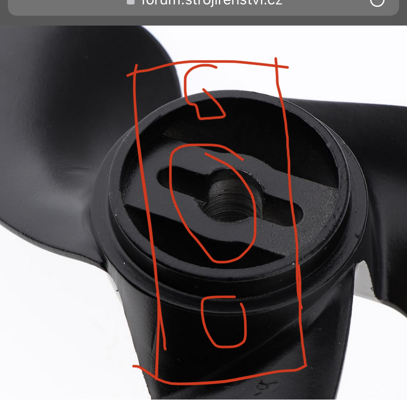

Keby stym prisiel zamnou tak zoberiem pasovinu ako v nacrte, vrtulu polozim tou spodnou plochou co vyzera rovna na stol a dvomi zavitovkami pritiahnem na stol, kludne na hodinky podla diery/ trna v diere. a srobovicou vyfrezovat, nech tam niesu velke sily.
A mozno by bolo treba spravit tu upinku na 3 zavitovky, nech sa lahsie chyta rovina...

No, dopadlo to celkem jak jsem čekal. Použitelnou náhradu toho Dentacrylu (obecně licích PMMA pryskyřic) teda zjevně nikdo zatím neobjevil, takže zůstanu u toho co funguje a co používají i ti ostatní.
No a co se týče toho šroubu?
Tam mi trochu uniká, proč bych to měl do něčeho zalejvat.
Normálně bych to lehce utáhnul přes podložku s navrtaným velkým Rkem na stole, pomocí desky s dírou, pak vrazil do vřetene vrtačky tyčku s průměrem co to má, na tý to nastrčením nacentroval, utáhnul ty dva šrouby co drží tu upínací horní desku oproti stolu, zkontroloval, jestli mi to při utažení někam neuteklo, vyndal tyčku, vetknul výhrubník, prosmažil výhrubníkem a vyndal výhrubník, pak načisto výstružníkem.
Na (třeba) SIPu tak na půl hoďky práce, na frézce o trochu dýl.
Na ynternetu tak tři dny až týden, možná i měsíc :lol:, ne li dýl.
