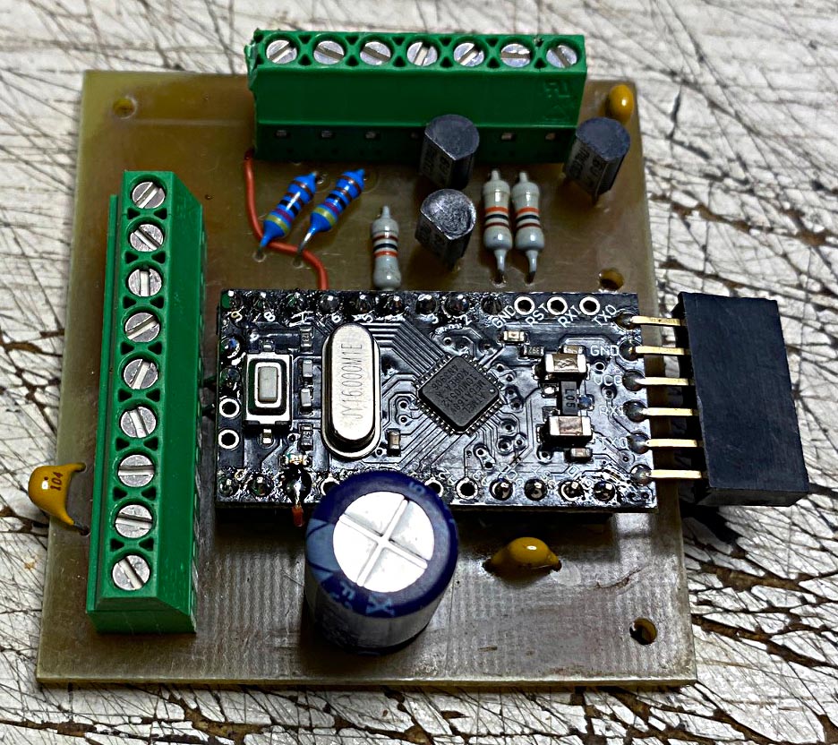

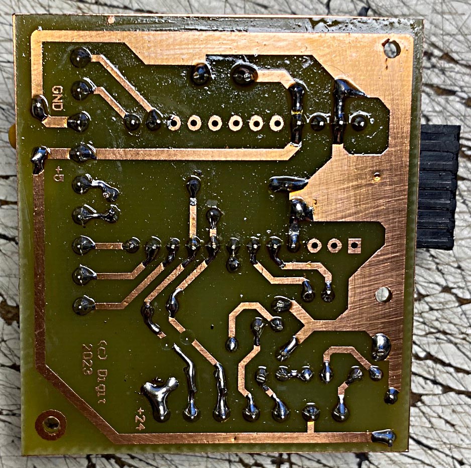

Posledních 15 let jsem s krokáčema udělal spoustu aplikací a pár z nich fungovalo i v režimu 24/7.
Že KM může mít nepravidelné mikrokroky je samozřejmě pravda a já osobně se snažím využívat max. 1/4 kroky (800 na otáčku) což je jednoznačně definovaný mikrokrok. Pokud to nejde, volím počet mikrokroků na použitelné minimum. Když se KM neodbudí tak motor drží, ovšem při vypnutí má tendenci se vrátit do nejbližší polohy HW kroku. Další "problém" velkého mikrokrokování je max. povolený kmitočet STEP na driveru a samozřejmě to samé na interpolátoru.
Do 300 ot/min je KM nejjednodušší volba. Co mu pošleš, to udělá. Když se použije closed loop KM, tak lze jezdit i bez ramp, protože případnou ztrátu kroku zpětná vazba dožene.
Proč sem vlastně píšu. Tohle udělátko je pro Mirka na jeho placatou brusku. Má to displej, 6 tlačítek, 24V vstupy od koncáků a řízení driveru vč. EN na odbuzení krokáče a ruční nastavení.
Při použití knihovny https://www.airspayce.com/mikem/arduino/AccelStepper/ lze nastavit prakticky vše.
p.s. Malej asynchron + FM je samozřejmě jednodušší.
Ten červenej drátek je dodělanej později na pípátko, aby klávesnice při stisku pípla. :D
