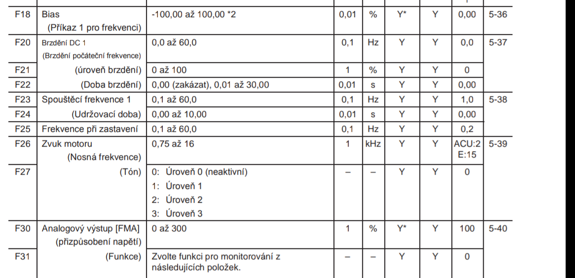

Tovární nastavení je všude 0 - tedy bez DC brzdy. Proč nedoporučuješ její vypnuti?

Proč nedoporučuji úplné vypnutí DC brždění :
Tak jako má motor napájený FM nějaký průběh krouticího momentu tak má i nějaký podobný průběh brzdného momentu. A ten bude pod 5 Hz dost bídný. Na ty nízké frekvence je lepší to DC brždění.
Pokud tě prudí to zabrždění po zastavení, tak zkrať ten čas o vteřinu a zkus to. Případně opakuj. Výrobce měniče neví jaké setrvačné hmoty budeš mít na motoru "naložené", takže tam je nějaký čas za který to pravděpodobně zastaví. Když bys to zkrátil moc bude se to dotáčet setrvačností. Na tohle není obecný recept - to si musíš odladit.

Parametry F20-21-22 jsem nastavil na 0 a po doběhu na 0 Hz je možné s motorem ihned volně otáčet.
