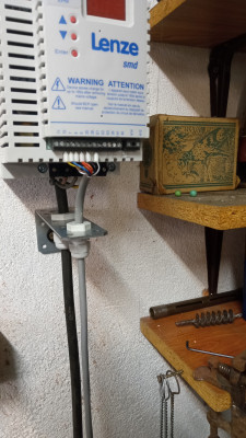

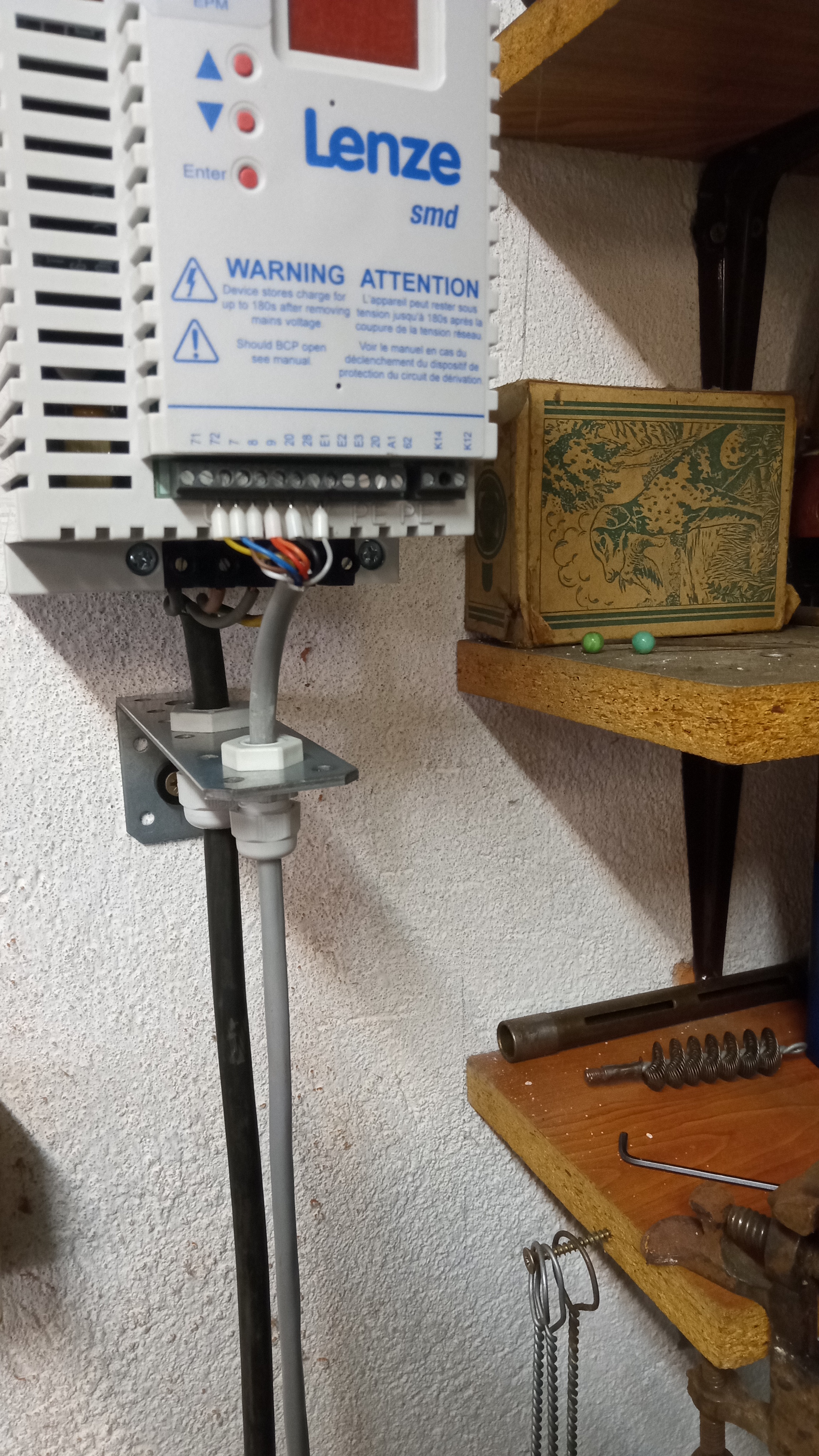

Zajištění kabelu proti vytržení
Příspěvky: 9633
5. 1. 2023, 1:06
A co větrání-chlazení toho měniče?
Příspěvky: 2774
5. 1. 2023, 1:32
Thomeeque píše: 5. 1. 2023, 1:06 A co větrání-chlazení toho měniče?
To není podstatný. Hlavně, že nevisí kabel a jsou zakrytý svorky ;)
Kilovolt
Příspěvky: 829
5. 1. 2023, 1:37
Nj-jakási odolnost vůči prachu, šponám a pilinám spolu s bezpečností (zakryté svorky) vs. chlazení měniče ... jde o zdraví-buď fm nebo uživatele :P
Příspěvky: 9633
5. 1. 2023, 1:43
Mě se v hobby dílně a cenové relaci líbí to pafíkovo řešení, dát to někam nahoru z relativního dosahu všeho výše zmíněného a zajistit kabely proti vytržení, obnažené svorky případně něčím přelepit (příp. zalít hot-glue hmotou).
trnkav
Příspěvky: 1047
5. 1. 2023, 1:57
Jelikož do dilny chodím sám (na manželku je tam moc rámus a děti mi řekly ať si to vezmu sebou na krchov, že je to nezajímá a nefunguje mi tam vifi). Tudíž žádné nebezpečí úrazu nehrozí. Za mě vyřešeno.
Kilovolt
Příspěvky: 829
5. 1. 2023, 6:50
Jasan, ochrana polohou a podepsaný poučení, kam nešahat...... :lol:
Příspěvky: 3386
5. 1. 2023, 7:23
tak pokud je FM v rozvaděči a rozvaděč je plechový a měnič nemá velký výkon tak stěny rozvyděče to teplo předají do okolí. No a druhá varianta je že v rozvaděči je samostatný ventilátor s filtrem a ten od spodu nasává chladnější vzduch a v horní části rozvaděče je další mřížka kterou odchází ven ohřátý vzduch nic nemožného.
Doma nech si to dělá každý jak chce.
