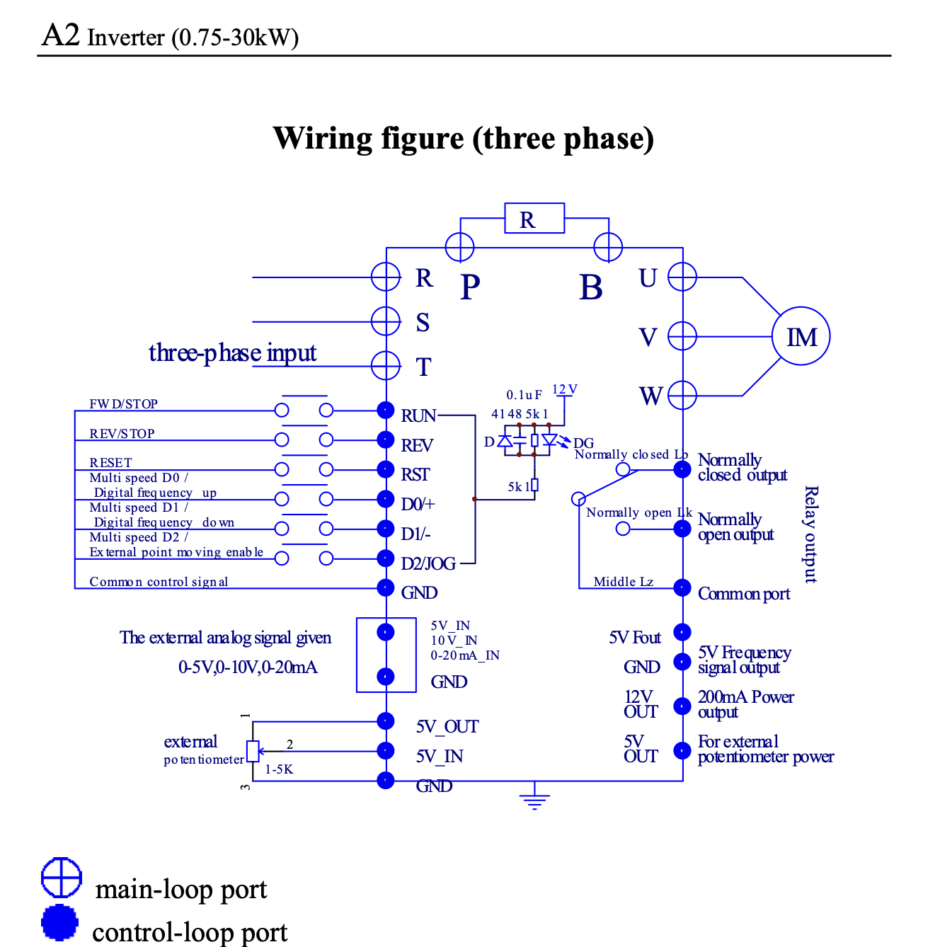

Hned na hlavní stránce je ukázkové schema zapojení, 24V a 5V země (24V0 a 5V0) propojené z vnějšku nejsou, jsou každá nakreslená jinou barvou, tak se to asi spojovat nemá..? Neřeším to jen kvůli Marianovi, samotného mě to zajímá, chtěl jsem rozumět, jak to myslíš.
Mrosconi
Příspěvky: 2102
18. 1. 2023, 5:09

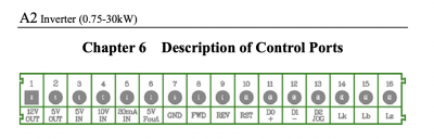

Nakreslil jsem to v souladu s obrázky v jednotlivých návodech, kde u A2 je těch GND přípojek více. Že je to vnitřně jeden a ten samý signál je dáno tím, že se to jmenuje stejně.
[/quote]
Kde je tedy to další GND?

Thomeeque píše: 18. 1. 2023, 4:55 ... chtěl jsem rozumět, jak to myslíš.
Pokud jsou namalované jinou barvou, tak to může znamenat třeba:
- autor to chtěl vizuálně odlišit
- nebo jsou na desce skutečně galvanicky oddělené
Pokud jsou skutečně galvanicky oddělené, tak podle mě jsou 2 možnosti, jak to zapojit (podle mě) správně:
- propojit venkem země 5V a 24V (mnou upřednostňovaná varianta, mám rád vše na jednom potenciálu)
- připojit na ACM měniče tu zem 24V, protože výstup 0-10V bude referencován vůči ní
Obvyklá poznámka na závěr: tak bych to řešil já. Nikomu to nenutím.

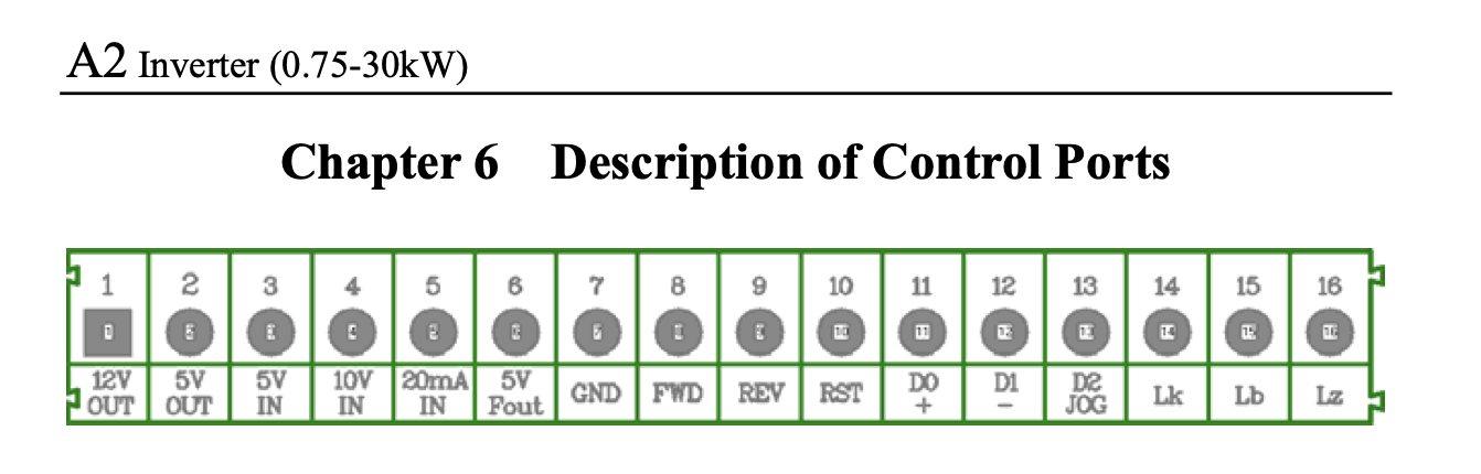

Mrosconi píše: 18. 1. 2023, 5:09 Kde je tedy to další GND?
Promiň, to tě zbytečně blbnu, měl jsem na mysli tento obrázek, který jsem replikoval ve svém schematu (kde je GND mnohokrát):
Ale teď vidím, že na svorkovnici je fyzicky jen jedna GND svorka:
Jako bych nic neřekl, všechny GND jdou sem.
Na ten Fuling vs. 1k odpor mrknu, to je fakt divný.

Mex píše: 18. 1. 2023, 5:11 Pokud jsou skutečně galvanicky oddělené, tak podle mě jsou 2 možnosti, jak to zapojit (podle mě) správně:
I když si dal výrobce tu práci, že to drží galvanicky oddělené a návod žádné vnější propojení nevyžaduje?
Mex píše: 18. 1. 2023, 5:11 - připojit na ACM měniče tu zem 24V, protože výstup 0-10V bude referencován vůči ní
I když návod jasně říká odebírat zem pro Analog output ze země pro 5V?
Nerozumim. Nenakreslil bys svoje schema, jak to celé myslíš?
Dík, T.
EDIT: Uznávám, že výstup 0-10V na 5V větvi je trochu zvláštních, a to je asi tvoje motivace (a zřejmě celkem dobrý argument předpokládat, že to na desce bude v nějakém bodě spojené), ale návod mluví celkem jasně.

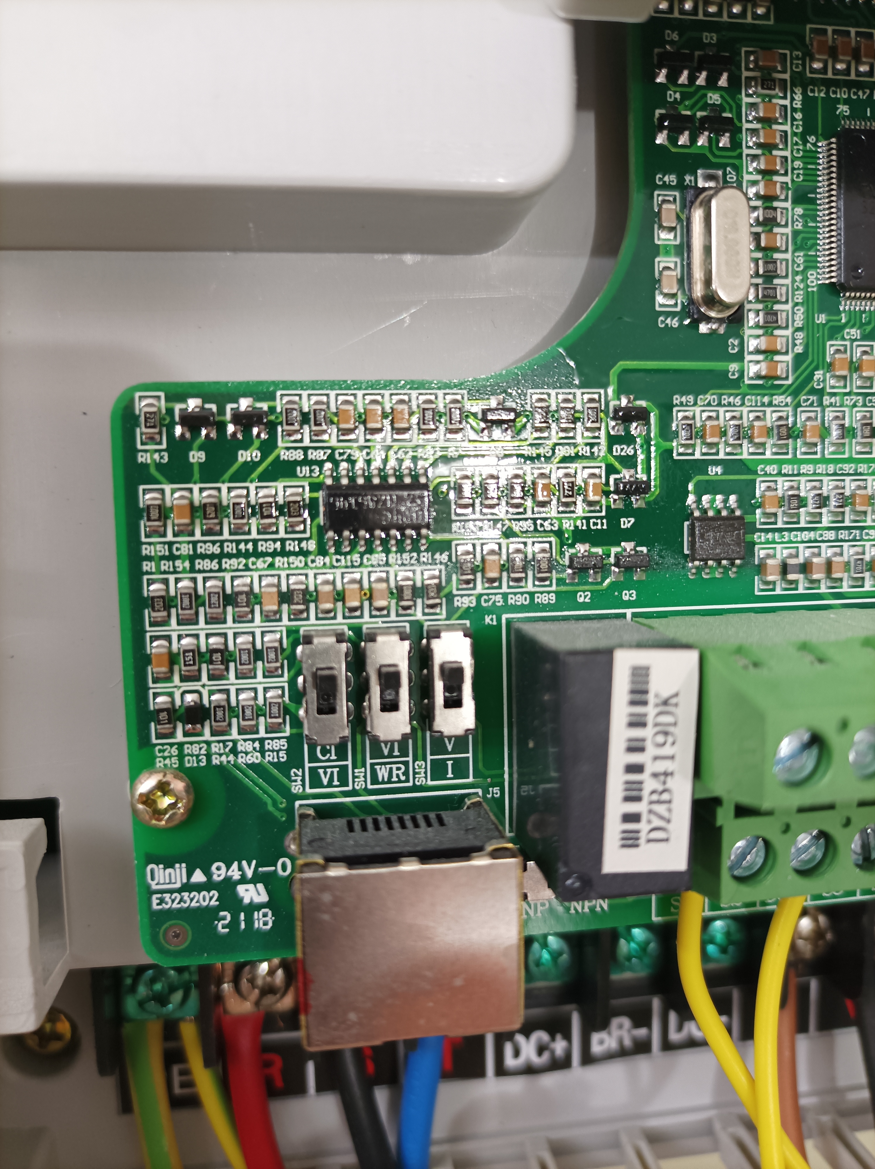

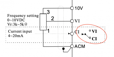

18. 1. 2023, 6:40
A ještě jestli je toto nějaký přepínač, tak ho zkus přepnout do druhé polohy (nic jsem k němu v návodu nenašel).

Mrosconi
Příspěvky: 2102
18. 1. 2023, 7:16
Jsou tam přepínače na VI, CI.
Příspěvky: 9596
18. 1. 2023, 7:27
Wow, no těch tam je. A v návodu nic.. Zkusil bych ten SW2 z CI na VI..

Mrosconi
Příspěvky: 2102
18. 1. 2023, 8:36
Mám to na VI ale je to stejné. Jen WR něco mění. To se pak točí 12000ot.
Při odpojeném měníci jde při S100% 10,01V. Při S50% je to 5.03V.
Po zapojení měniče je to 4,7V a 2,9V. Po zapojení 10V s odporem k VI je to takto
3000ot, má být 1,25V a je 2.02V
6000ot, má být 2.5V a je 2.83V
12000ot má být 5V a je 5.07V
24000ot má být 10V a je 9,85V.
