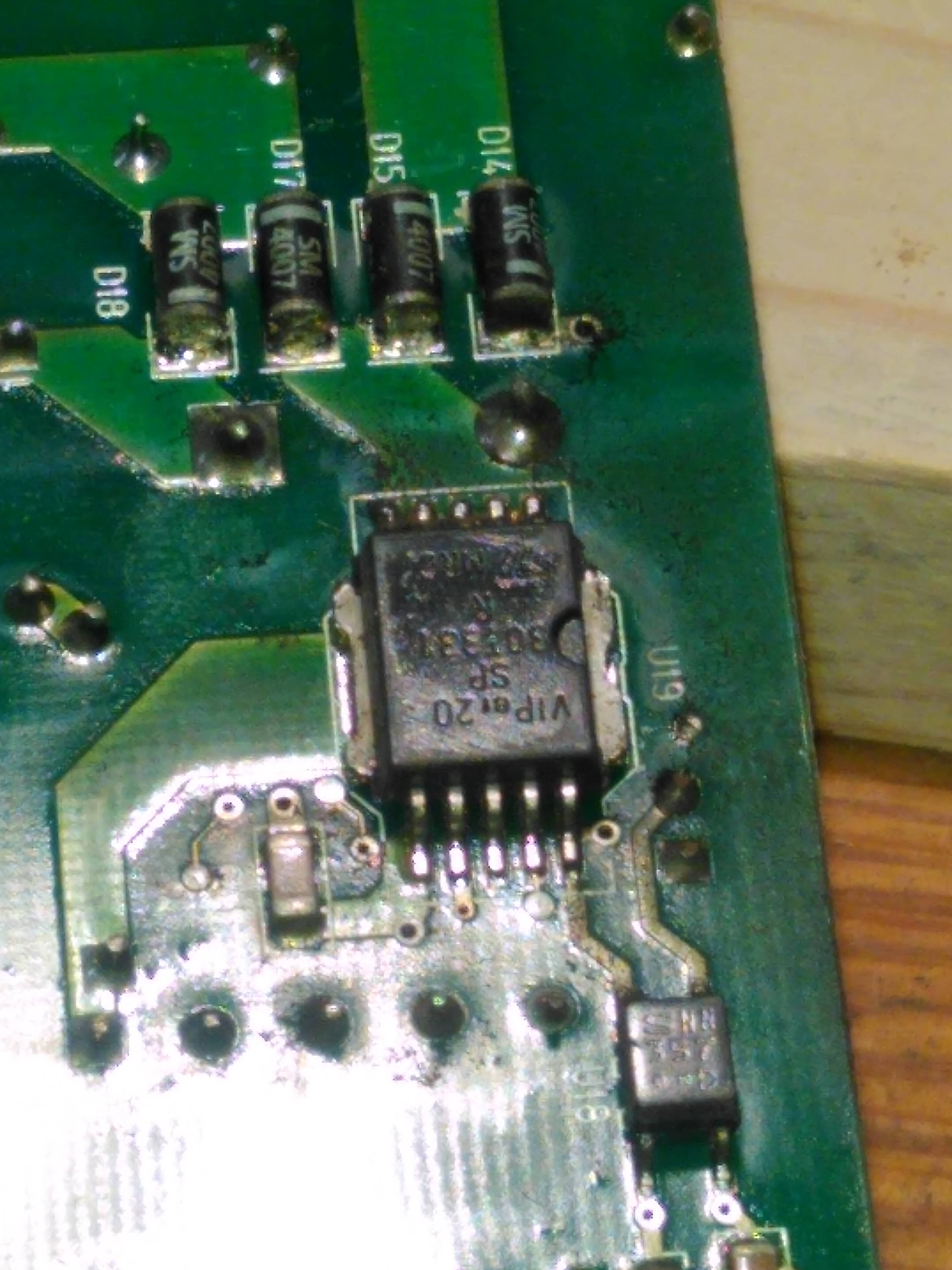

zase se šťourám v nějaký elektrice
na desce kterou chci zachránit je mrtvej 5v zdroj,
spínaná klasika
usměrněná síť, pak jeden IO (viz dále), trafo, trocha smetí na sekundáru a jeden asi optron jako zpětná vazba
chtěl jsem si najít podle toho švába doporučený zapojení z datasheetu, je to zjevně výkonovej spínač + nějaký řízení v jednom pouzdře
nemůžu ten prvek najít
je to v takovým zvláštním pouzdře, zespoda je to celou plochou připájený na plošňák + pár malejch vývodů
viz foto
výrobce ST asi Marocco
označení z pouzdra Google nezná - nebo blbě hledám
označení na pouzdře je
VIPar20
SP
30T331
R
ST MRC ( to ST je známé logo ST microelectronics)
Nepotkal jste to někdo prosím?

Dawe
Příspěvky: 3104
3. 3. 2023, 4:06
To pouzdro je s nejvetsi pravdepodobnosti PowerSO-10.
Tento IO by mohl byt VIPer20A-E , to je SMPS IO od ST podobneho znaceni.
Asi jsi spatne precetl 'e' jako 'a'.
https://www.st.com/resource/en/datasheet/viper20a-e.pdf
e> zde asi zapojeny se zpetna vazbou ze sekundaru pres ten optoclen pichnuty na pin10.
Příspěvky: 7564
3. 3. 2023, 9:31
Dawe: to je ono, děkuju

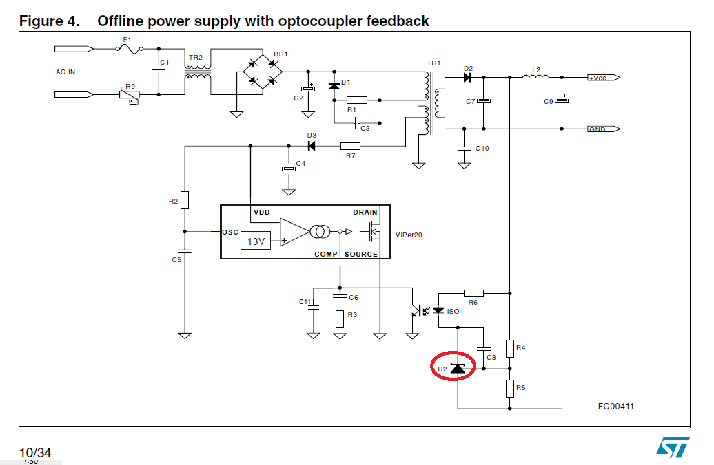

Co je to za prvek s označením U2 vpravo dole ve schematu (doporučené schema z datasheetu Viper20)?
čekal bych, že to bude něco napěťově závislého, pomocí čeho se bude stabilizovat napětí na výstupu zdroje
díky

5. 3. 2023, 8:32
TL431
Příspěvky: 7564
5. 3. 2023, 8:57
dík

chyba v tomhle obvodu zpětnovazební stabilizace napětí (dělič - reference - optron) by nezpůsobila úplnou nefunkčnost toho zdroje
rozházelo by to napětí výstupu a tak
neleze z toho nic
přes den něco zkusím naměřit
edit
ledaže by ta reference byla zkratovaná
jenicek
Příspěvky: 1899
Bydliště: Vedle Trautenberka
5. 3. 2023, 9:21
optočlen PC357 (že by byl integrovanej optočlen "vysvícenej", to slyšim prvně. Může bejt přerušenej, zkratovanej, proraženej nebo načnutej (přetíženej).
vyčuzená reference TL431 bejvá dost častá porucha
