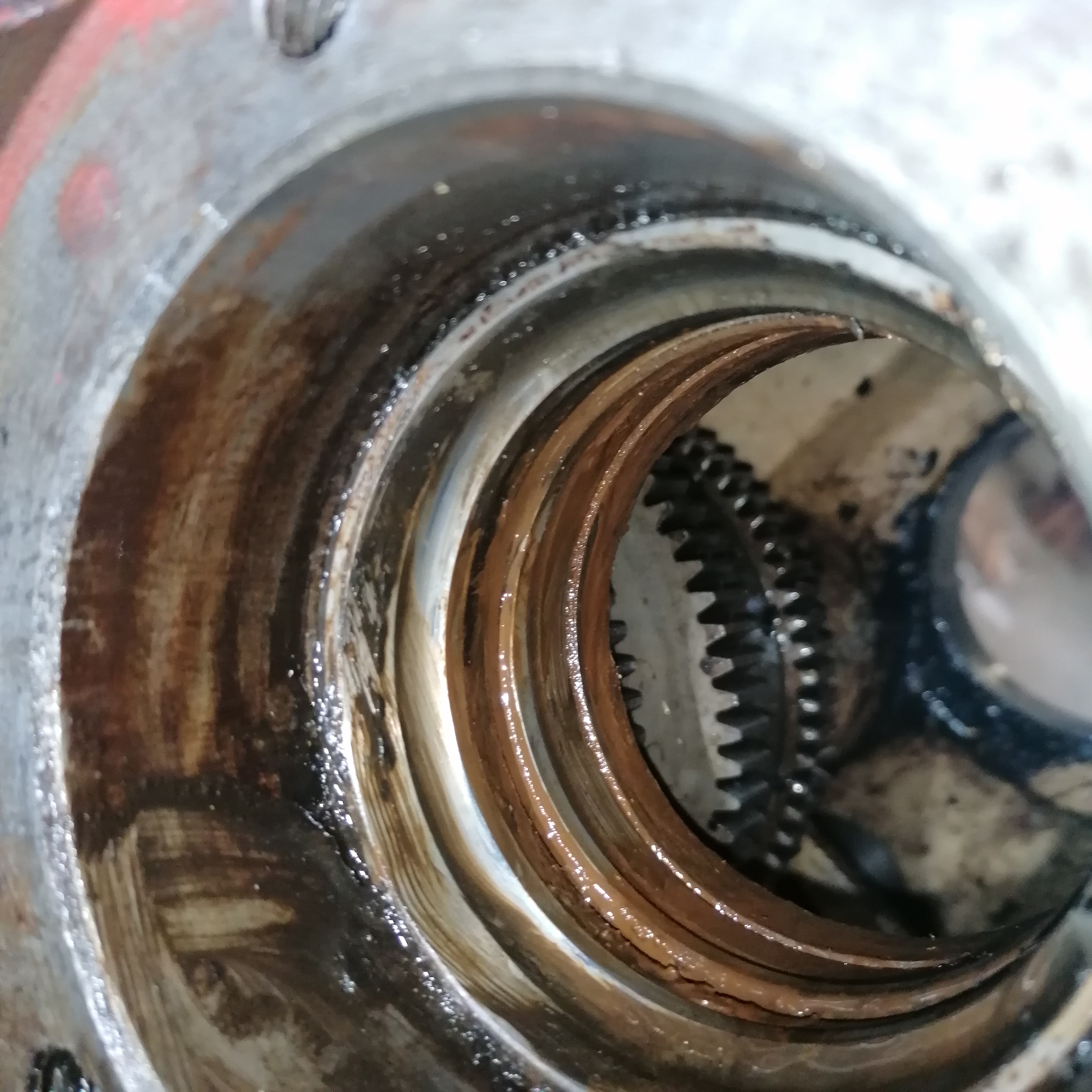

Oprava vretena freza
jergus.balaz
Příspěvky: 1794
14. 4. 2023, 6:04
Teraz je asi vhodná otázka, či to vreteno bolo treba rozoberať a či to prvotné meranie bolo správne. A ako tak pozerám na fotky, tak meranie vretena bolo nepriame, cez akúsi hriadeľ (so závitom) :roll:

Vřeteno není kruhové krojidlo na pluhu...a mazala ta mašina vůbec ? kola jsou suchá dokonce je tam mezi zuby trochu rzi či co. Vlevo vedele vřeteníku je olejoznak a tam musí být vidět téct olej když beží motor. ločiska tam dej a uvidíš, ale žádné násilí kladiva a panenky.
Postup si musíš vymyslet sám tak abys nezatěžoval montážní silou valivé elementy

pilatdenis - zjevně vůbec nechápeš co to je kosoúhlé ložisko a jak funguje
jsou VŽDY !!!!!!!! minimálně ve dvojici, kosoúhlé ložisko samo o sobě vůbec nemůže fungovat !!!!
v tomto případě je na vřeteni dvojice ložisek uspořádaná tenšími stranami vnitřních kroužků k sobě
mezi ložisky je dvojice rozpěrných kroužků (dále "rozpěrek")
ty rozpěrky mají v tomto případě RŮZNOU tloušťku, rozpěrka mezi vnějšími kroužky ložisek je jinak tlustá než ta mezi vnitřními kroužky
pomocí různých tlouštěk rozpěrek se při montáži dosáhne správného předpětí ložisek, tak aby sestava byla bez vůle atd
je to konstrukce z doby, kdy nebyla k dispozici tzv. univerzálně párovatelná ložiska (značení "UL", co to znamená si nastuduj v katalogu)
znamená to, že NELZE tu konkrétní dvojici jen tak jednoduše nahradit jinými kusy ložisek
je nutné v přípravku pod konkrétním zatížením změřit (s tolerancí pár tisícin mm) rozdíl polohy vnitřních a vnějších kroužků použitého konkrétního páru ložisek a podle naměřených hodnot spočítat rozdíl tlouštěk rozpěrek
po montáži na vřeteno pak vznikne sestava ložisko - rozpěrky - ložisko se správným předpětím
sestava vřeteno - ložiska s rozpěrkami - stahovací matice (pozice 4 na řezu) + příruby okolo se pak montují do skříně jako jeden celek
při demontáži se ti ty ložiska rozpadly a vypadaly kuličky, protože jsi vyndal tu matici pos. 4 a vřeteno vytlačil bez ní
šlo to tak blbě, protože jsi asi neodšrouboval tu přírubu co zevnitř (zepředu) skříně drží vnější kroužky a stahoval a kurvil jsi vniřní kroužky
= chyba z nepochopení principu
vše (rozdíl tlouštěk rozpěrek, shodná tloušťka rozpěrky po celém obvodu) musí být udělané a odpovídající přesností - tolerance v jednotkách tisícin mm
jinak to bude nít vůli nebo to bude šmajdat, hřát se atd
pro ilustraci - tipuju, že předpětí větší o třeba 0,02 mm než je potřebné povede ke snížení životnosti ložisek tak na setinu projektované životnosti
nasral sis do bot
cesta ven vede přes koupi dvou dnes běžně dostupných univerzálně párovatelných vřetenových ložisek (cena tak 5-8 tisíc CZK /1 kus) a nabroušení těch rozpěrek na brusce naplocho na shodnou tloušťku
na konkrétním rozměru moc nezáleží, jen musí být dostatečná tak, aby přes šířku stěny skříně bylo možné přední a zadní přírubou stáhnout natvrdo sestavu vnějších kroužků a vnější rozpěrky

Robíte zo mňa blbeho ku tým primitivnym otázkam sa tu vyjadrovať nebudem aspoň väčšinou. Ale díky tým čo odpovedali rozumne :)
Ja som len chcel pomerať že či môžem použiť to FAG so ZKL ale nemôžem je iné FAG B7209-C-T P4 S-UL
ZKL B7209 CBTB P4
V domácich podmienkach sa to ináč pomerať nedá treba mať nato vybavenie.
A asi viem že keď tlačím jednakou silou a ložisko nemôžem vytiahnuť na 0,5 tak asi niesom blbí ale môže mi to skrižovať čo nehovorím ale toľko by to nebolo snažil som sa rovnomerne.
A keď normálne dvihnem vreteno s tyčkou 0,1 tak čo to tak ma byt?
A keď normálne počuť taky klepot keď ho dvihnem to je ako normálne?? a keď som skúšal tak pritiahnutie veľmi nepomohlo aj tak by trebalo zbrusiť z podložky tak už radšej aj nové ložiská.
Ložiská neboli tenšiou stranou ku sebe ale naopak
A ešte čo to znamená predpätie ložiska?

Zjednodusene: predpeti je opak vule.
Tj. Mas nekde vuli a nrdla to. Pak to vymezis a uz to je trvale v kontaktu a nemrdla to ale dokaze to byt pruzne. Pri vetsim zatizeni to zapruzi. Pak muzes jit jeste dal a predepnes to. Tj. stahnes to tak ze to je napnute v ramci toho pruzeni popsanem vyse. Vpodstate to predepnes o rad vys nez chces aby to za provozu pruzilo. Takze se zbavis provozniho pruzeni protoze uz to je napruzene od sestaveni.
Jak uz zaznelo vyse, dnesni loziska jsou vyrobena tak ze jsou vnitrni krouzky na cele nizsi. A z druhe strany zase vnejsi. Kdyz je das na sebe tak ty vnitrni krouzky nemuzou k sobe. Nedosahnou. Ale kdyz je na te hrideli stahnes matici silou, tak si teprve sednou. Tim vznikne to spravne predpeti definovane vyrobcem ve fabrice. No a pak je muzes dat dal od sebe tak ze vyrobis dve uplne stejne dlouhe trubky nabrousene spolu zaraz v jednu chvili. Tim zachovas to fabricke predpeti ale montujes je dal od sebe kdyz potrebujes.
Tvuj stroj je z doby kdy tohle za tebe nedelala fabrika ale ten kdo ty loziska osazoval. Takze on musel vedet o kolik nizsi ty loziska ty krouzky maji/nemaji a podle toho ty trubky nabrousit...
Z toho plyne ze paklize nemas vybaveni, neznas hodnoty o kolik mikronu to napnout. Nikdy jsi to ani nevidel. Nemas sanci to udelat spravne.
Jeste jednou to zopakuju. Bez patricneho vybaveni nemuzes zmerit ty loziska. Bez patricneho vybaveni nemuzes nabrousit ty trubky na patricny rozdil delek. Bez potrebnych znalozsti nevis o kolik to ma byt kratsi.
Co z toho plyne:
Musis jit za nekym kdo ma to vybaveni, znalosti a vi co dela.
Ten patrne zvoli postup co tu psal testone. Novy loziska, parovany a sjednotit delky trubek.
