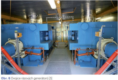

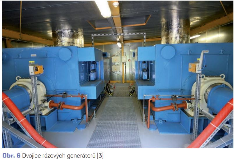

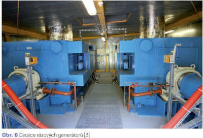

Setrvačníkovou elektrárnu postavili v Praze Kobylisy v ústavu AV pro napájení Tokamaku. Potřebovali krátkodobě (asi 2s) několik MW a to uprostřed Prahy nebylo k dispozici. Možná je ještě funkční.
70MW energie asi 90MJ

picom píše: 6. 3. 2023, 9:47 Setrvačníkovou elektrárnu postavili v Praze Kobylisy v ústavu AV pro napájení Tokamaku. Potřebovali krátkodobě (asi 2s) několik MW a to uprostřed Prahy nebylo k dispozici. Možná je ještě funkční.
setrvačníkový generátor
To jsem netušil zajimavé
