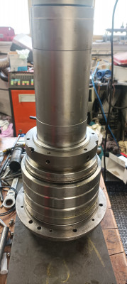

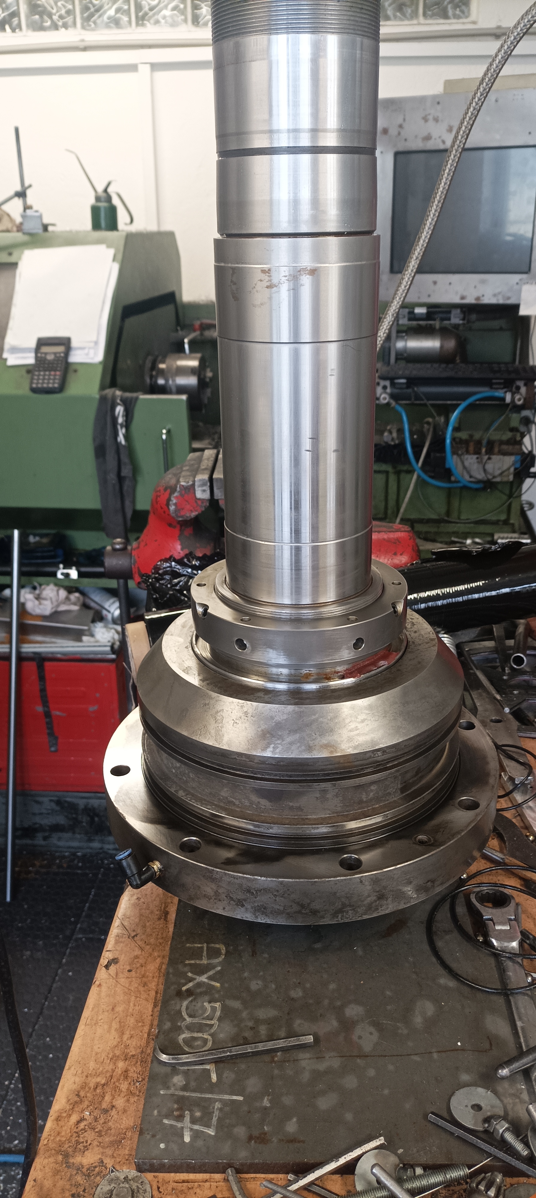

Je to dole..
Cely rano jsem resil dotesneni a odvzdusneni toho aparatu.
Pak pumpuju a jde to do tlaku. Nez se poradne zvedla rucicka. Tak v tom luplo a ten rotor vyskocil 10cm nahoru a kecnul si...
Dal jsem ho nadlehcil stahovakem a sundal.
Vlivem toho ze tam jsou dva prumery to udelalo tu axialni silu co to stahla dolu.
Uplne me stve ze se to nepovedlo natocit.

rozdilem teplot

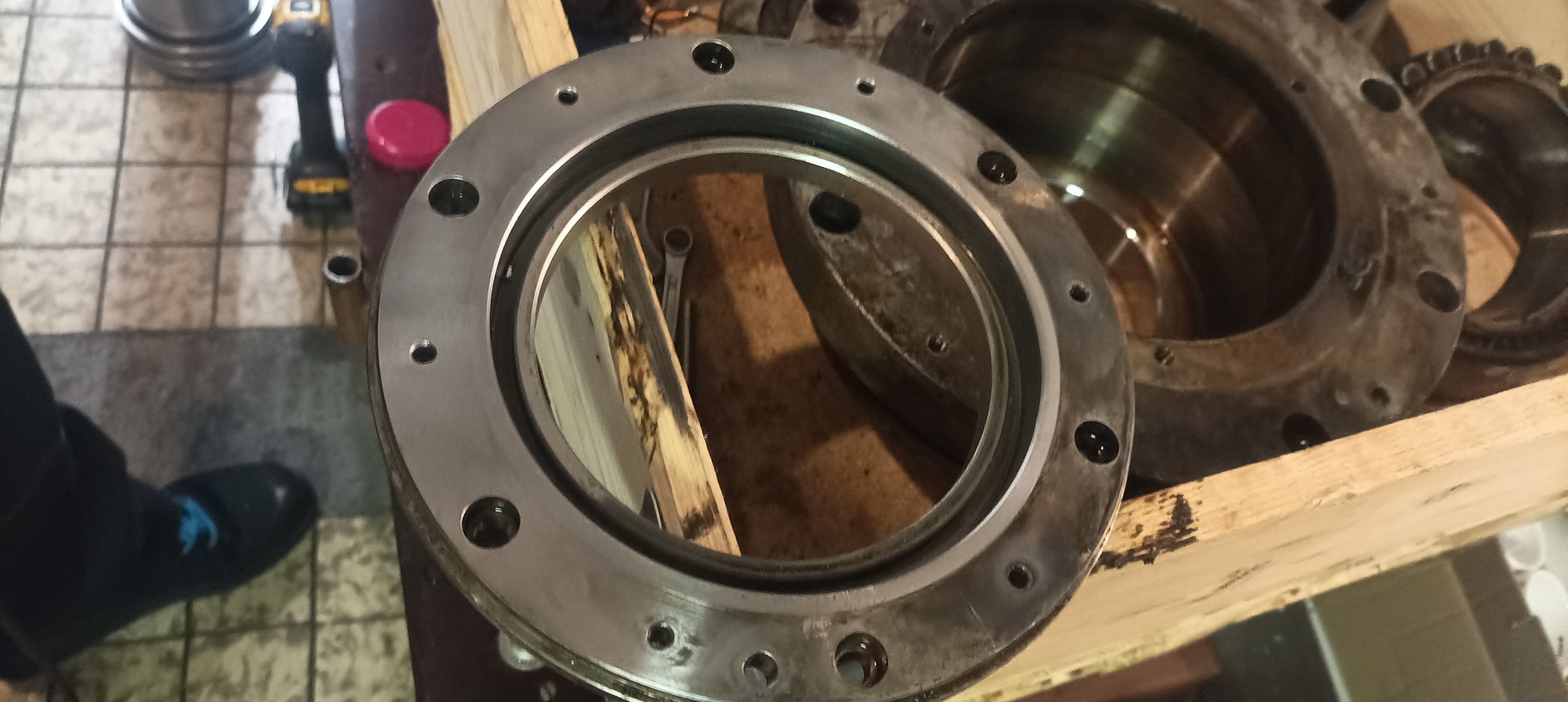

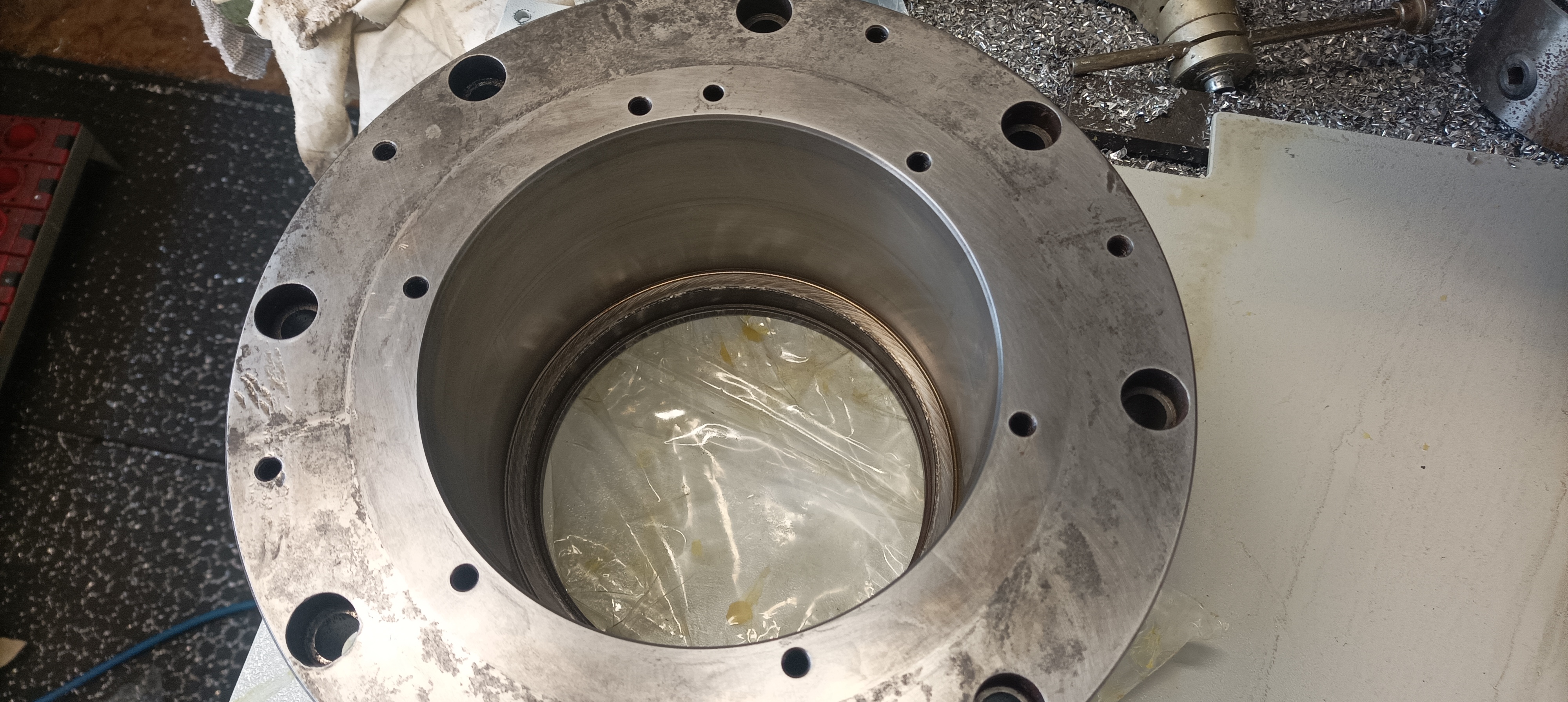

Nejake to predcisteni. Finis az tesne pred montazi. Vsude ruzne mapy a zapeceniny.
Příspěvky: 23422
30. 3. 2023, 5:11
Potrebovali bychom nove prostory, vice mista. Tohle je desna improvizace a hodne daleko od idealniho prostredi kde by se toto melo delat.

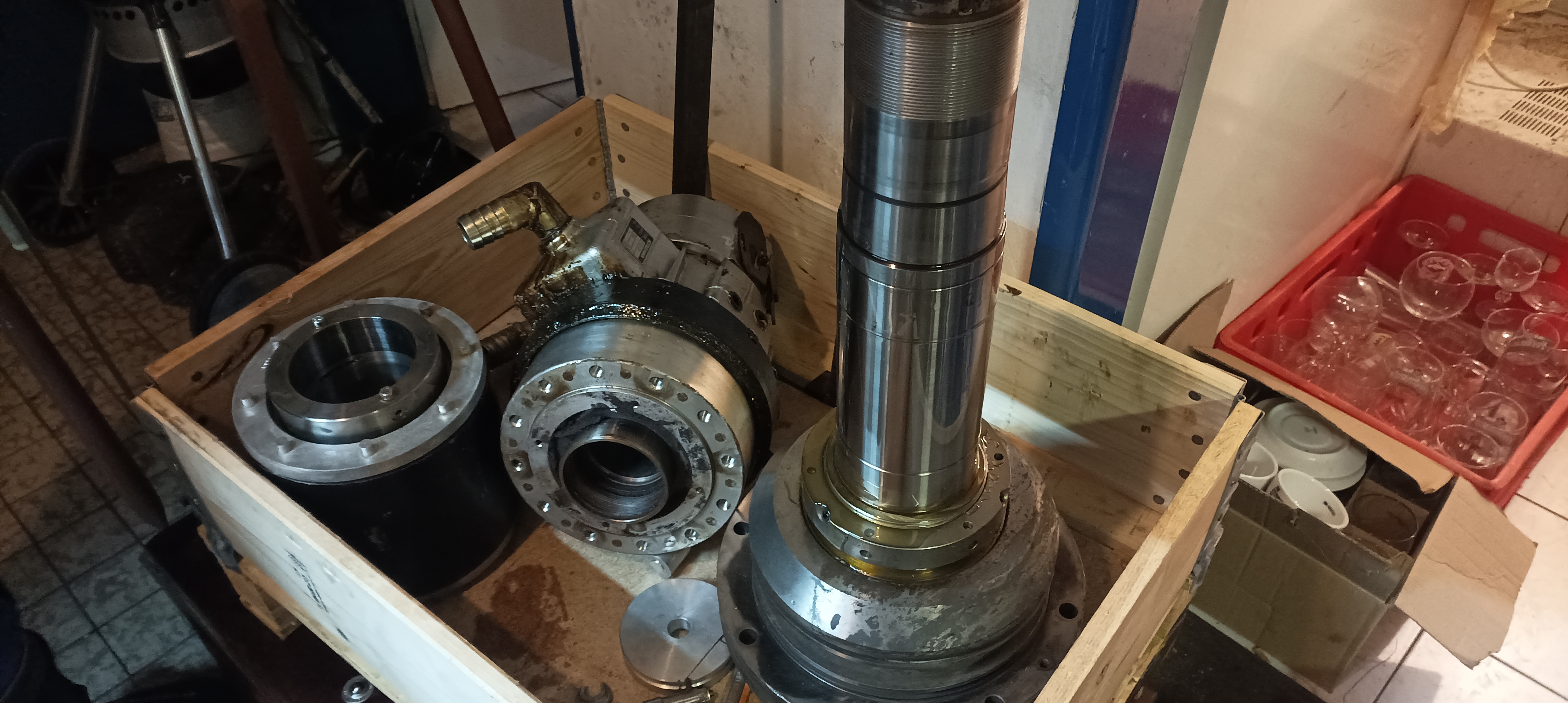

Teď zrovna děláme něco podobného repase vřetene pro upínací HSK 100. Chcou to přebrousit pochromovat a pak brousit chrom. To bude pakárna.
To tvoje je také nějaké vřeteno?
https://www.gladiatools.cz
Příspěvky: 23422
30. 3. 2023, 6:38
kdyz jsou plochy v haji tak se to takhle dela aby to melo na co sednout. Jednou jsem to musel resit.
Ano je to elektrovreteno ze stredne velikeho soustruhu

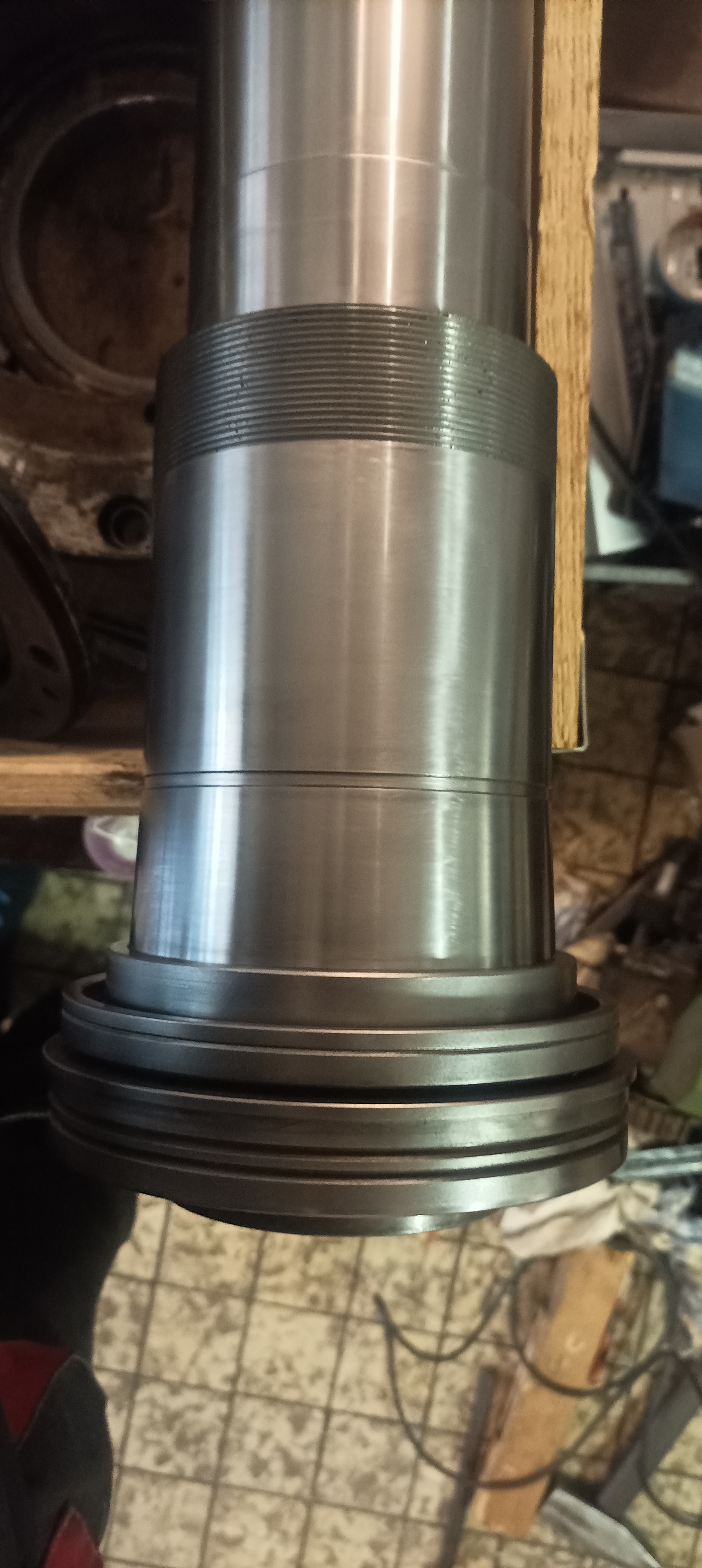

Příspěvky: 23422
31. 3. 2023, 5:11
jeste doplnim
opetovna montaz kotvy:
vymrazeni hridele, ohrati kotvy
soupnul jsem ji tam a hned na kraji se kousla
pokracovani rano po srovnani teplot
udelal jsem natahovaci pripravek
natlakoval a za prubezneho tlakovani natahnul zpet.
Slo to temer bez odporu.
