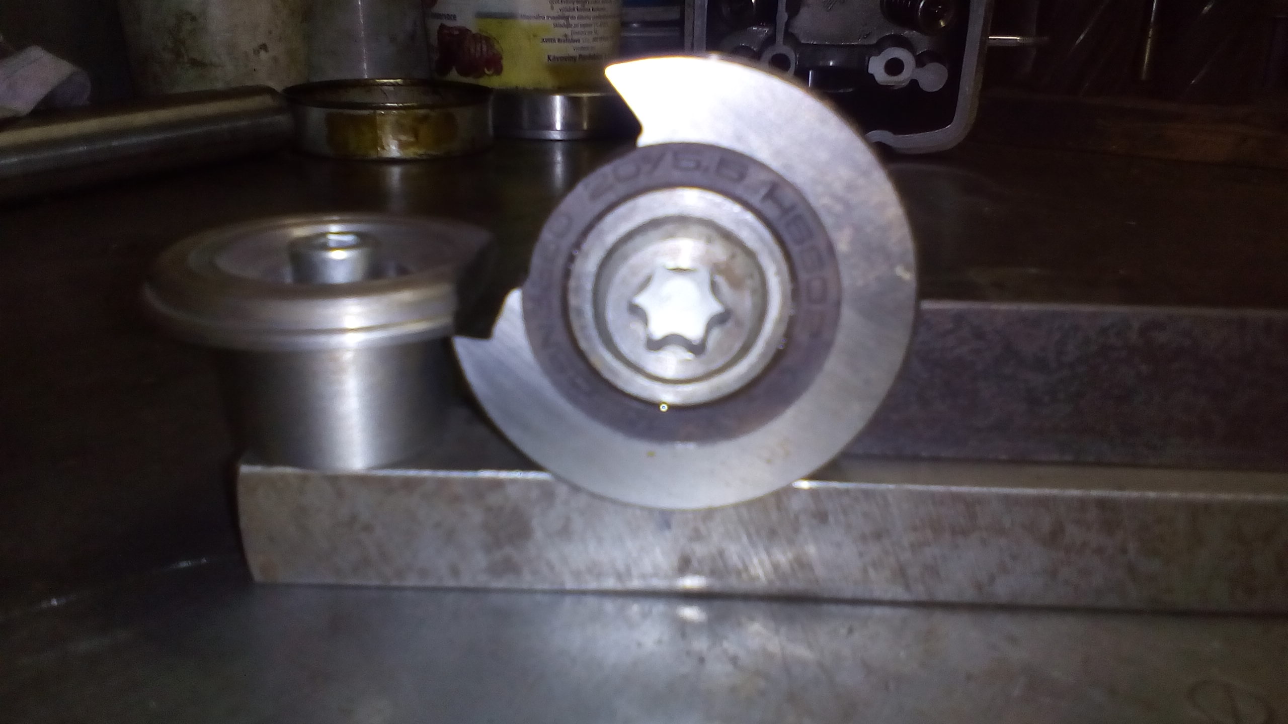

11. 4. 2023, 11:43
Výšku noža je najlepšie doladiď pri zrovnávaní čela obrobku.
Toto je moja mierka.
