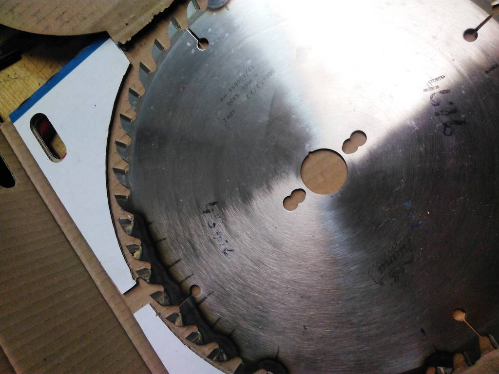

Před časem jsem měl možnost získat kotouče "naposledy naostřené", tedy s plátky minimální tlouštky.
Snad by to bylo i za minimální cenu, ale nevyužil jsem.
Dovolím si využít toho vlákna k dotazu:
Je u těchto kotoučů významné riziko, že se zbytek toho plátku odlepí a zasáhne obsluhu ?
Sancho Panza
Příspěvky: 1289
12. 4. 2023, 7:28
Habešan píše: 12. 4. 2023, 6:53 Před časem jsem měl možnost získat kotouče "naposledy naostřené", tedy s plátky minimální tlouštky.
Riziko, že se plátky odlepí a někoho zasáhnou je čistě nulové.
Protože nejsou přilepené, ale připájené. :)
Naopak riziko, že dojde k destrukci "zbytku" toho tenkého plátku celkem je - proto taky se dodržuje tzn. minimální bezpečná tlouštka - zbytková tloušťka SK plátku nesmí být menší než - viz vyzkoušené hodnoty pro danou aplikaci.
Prostě když je nový plátek tlustý (třeba) 2 mm, tak při jeho zeslabení na (třeba) 1mm (polovinu) to rozhodně neznamená, že je životnost z 50% ztracená, ale klidně třeba že je už i nulová.
To samé mj. platí třeba pro odvalovací frézy (viz jaká část zubu je "nějaká" a jaká je spirální - prostě správná) - u těch OF (malých - tj. třeba modul 0,5) bývá často nepoužitelná část tvaru i víc (!) než polovina původní šířky zubu.
Nemluvě o tom, že ty paskvily na vyhození těch na fotkách "brousil" (ostřil) nějaký škůdce - viz co tam je za šišoidní patvary :shock: a že každý zub je jiný.
