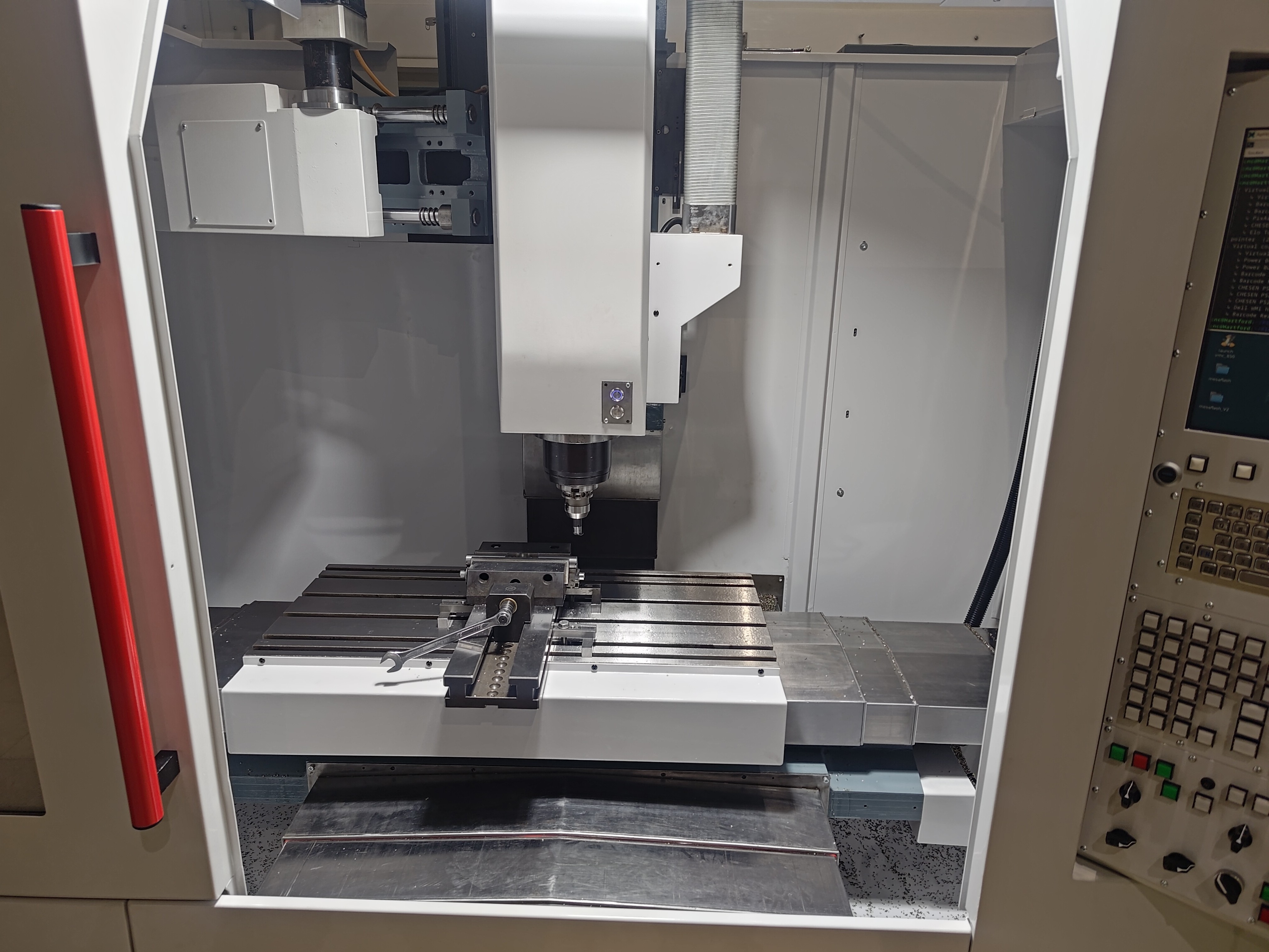

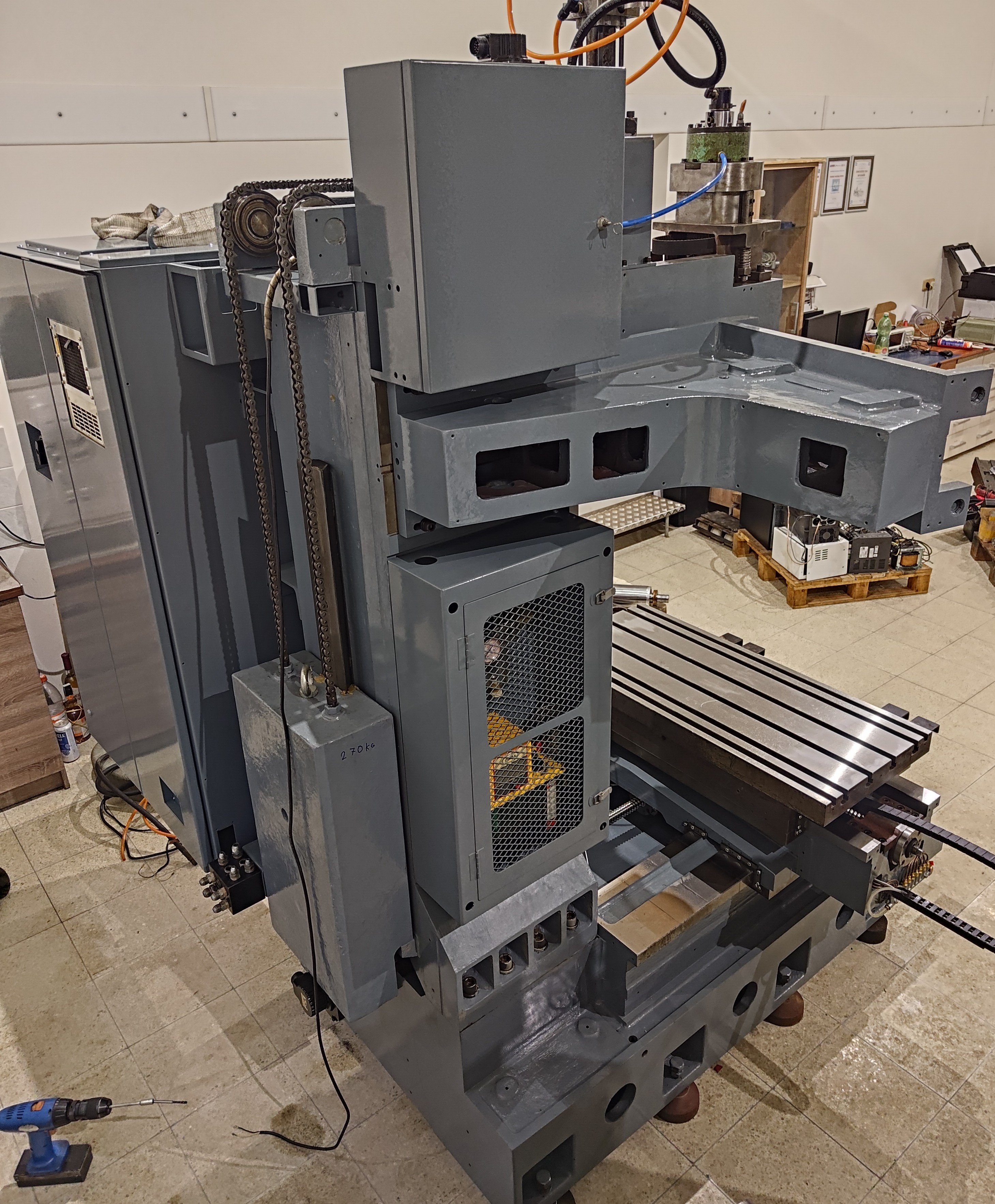

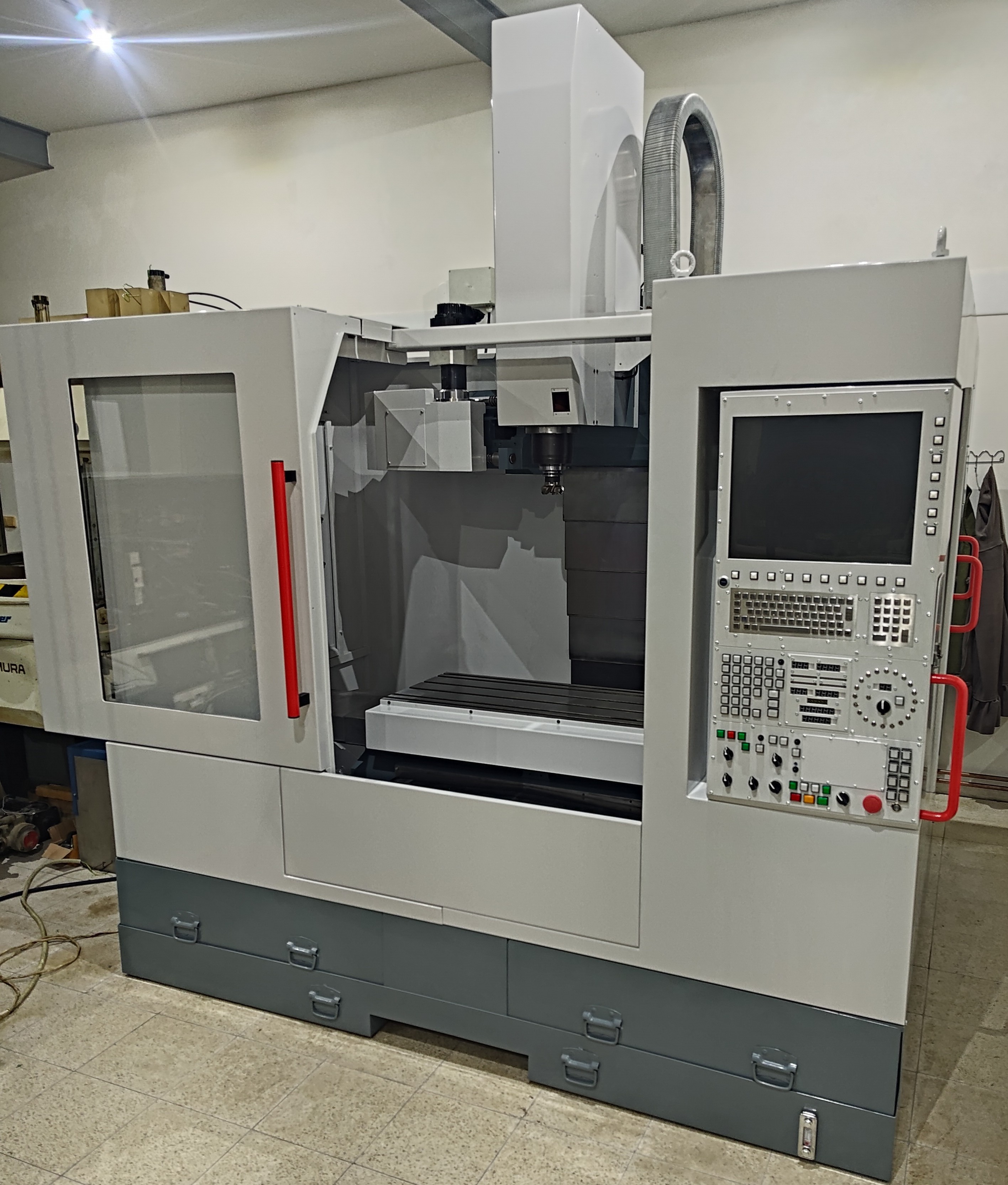

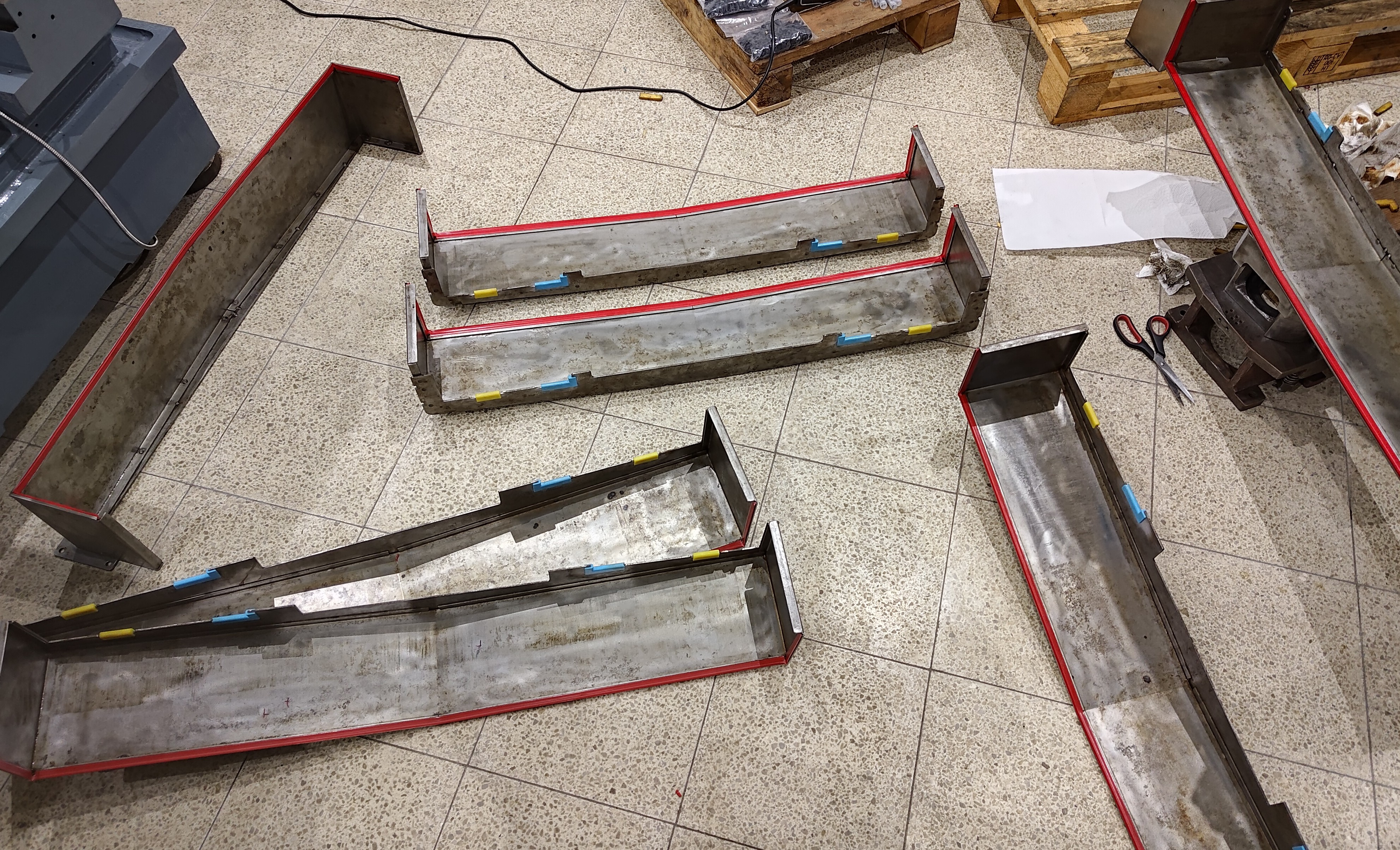

Sice se mi to trochu vleče ale postupně pokračuju na retrofitu.
Víc poví video:
https://youtu.be/FjC3Mz8PgJU
Už mám i elektriku, ještě to sestříhám a hodím na trubku.
Vypadá to skoro hotové ale ještě mě čeká kupa práce. Ten lak udělal vizuálně hodně.
Ještě emulze, ATC, zapojit panel, polepy, sondy a pár dalších drobností.
Pomalu se začínají sypat první špony. Podařilo se mi vřetenový měnič C2000 nastavit na FOC+PG řízení (FOC + encoder) a je to pecka, vřeteno teď působí nezastavitelně :lol: .Ta 30kw C2000 je trochu overkill, motor mám 11kw indukční 200V Fanuc. Zdá se mi že mechanika má na víc tak jsem chtěl mít prostor pro případný upgrade motoru ale když jsem ladil ten FOCPG tak mi zhasínaly světla v dílně a šly s toho děsivé zvuky, připadal jsem si jako v hororu :lol: . Ještě musím poléčit regulaci polohy osových servomotorů.
Už se těším až zaberu pořádnou šponu, pak hodím videiko

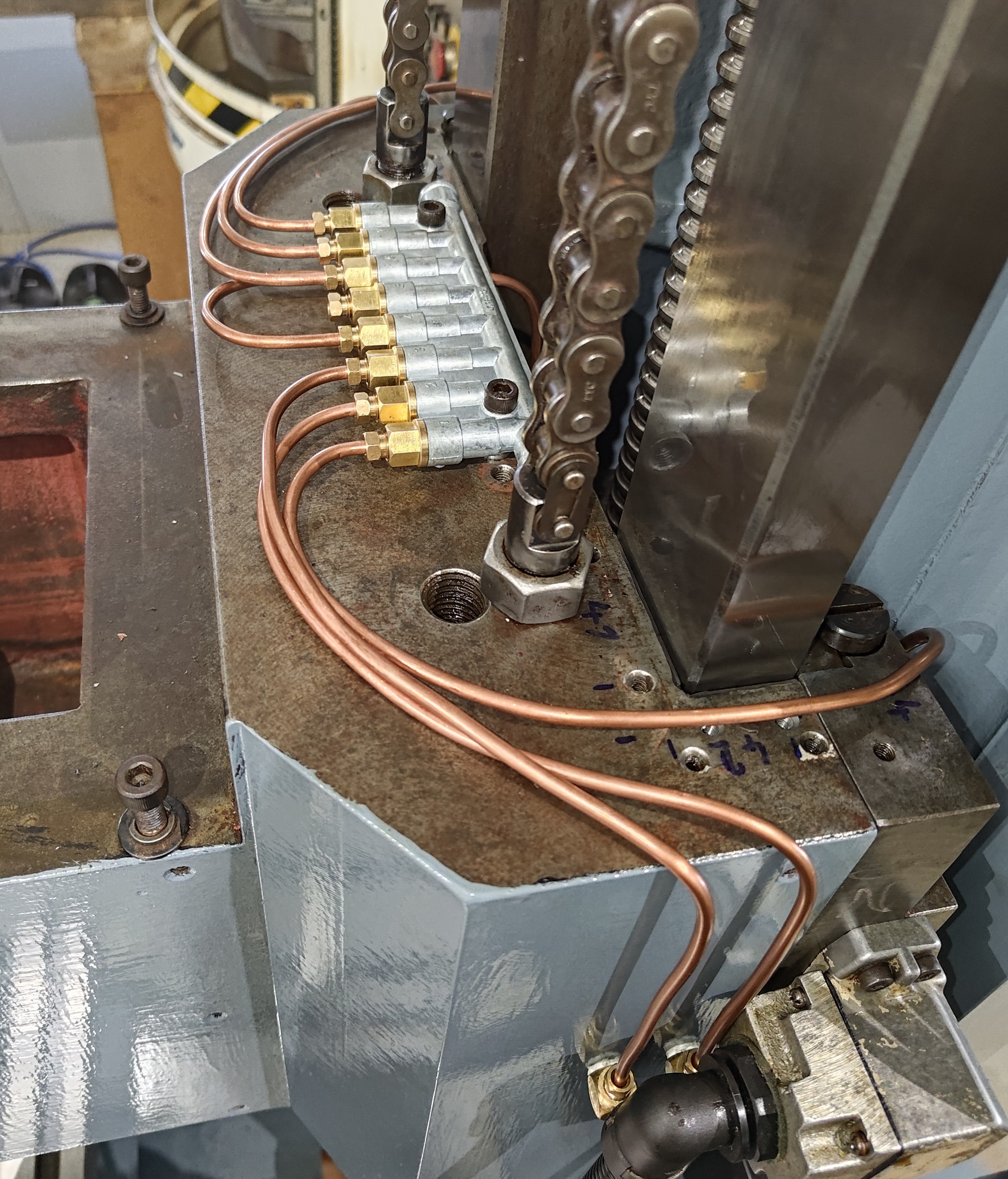

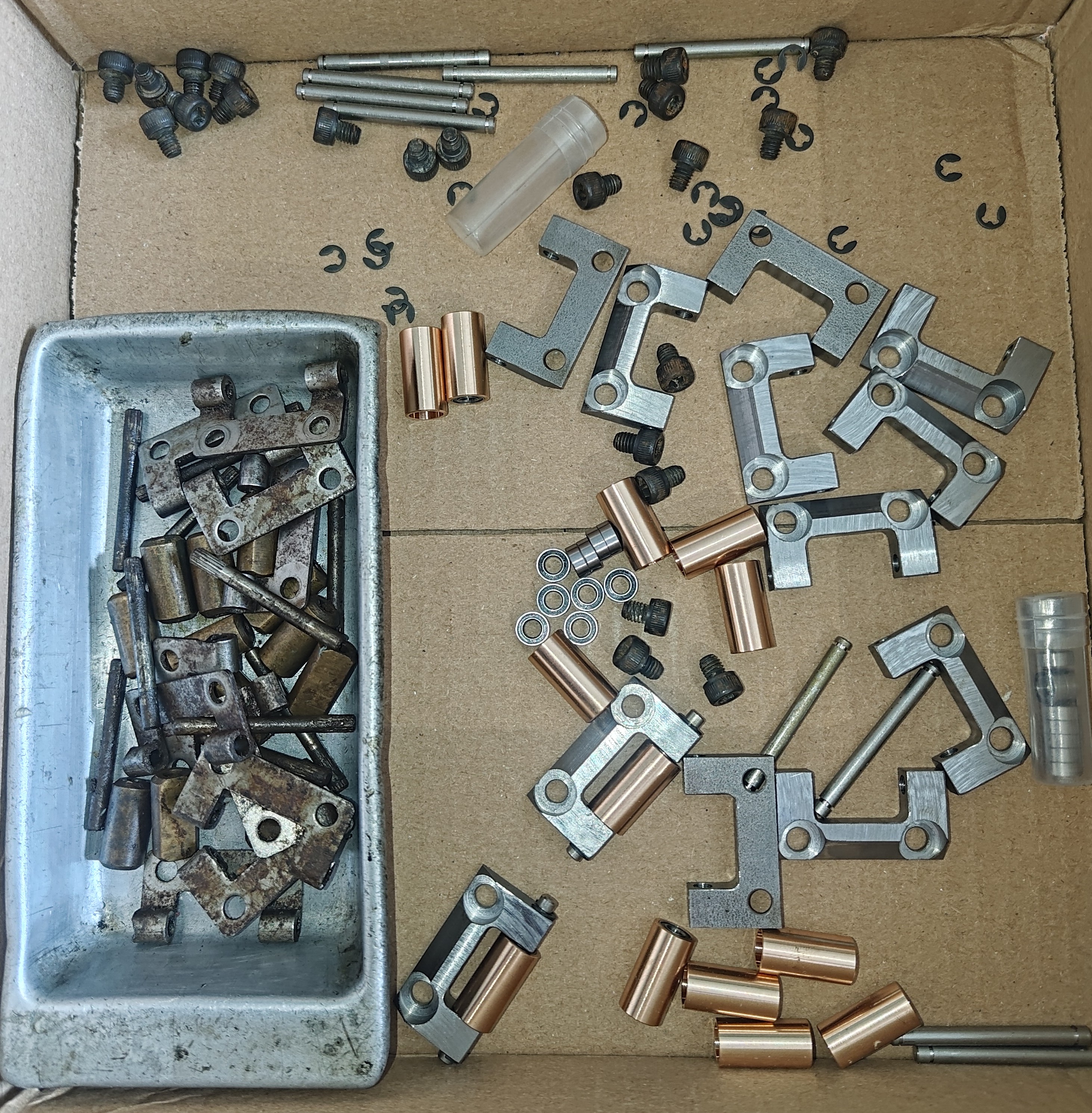

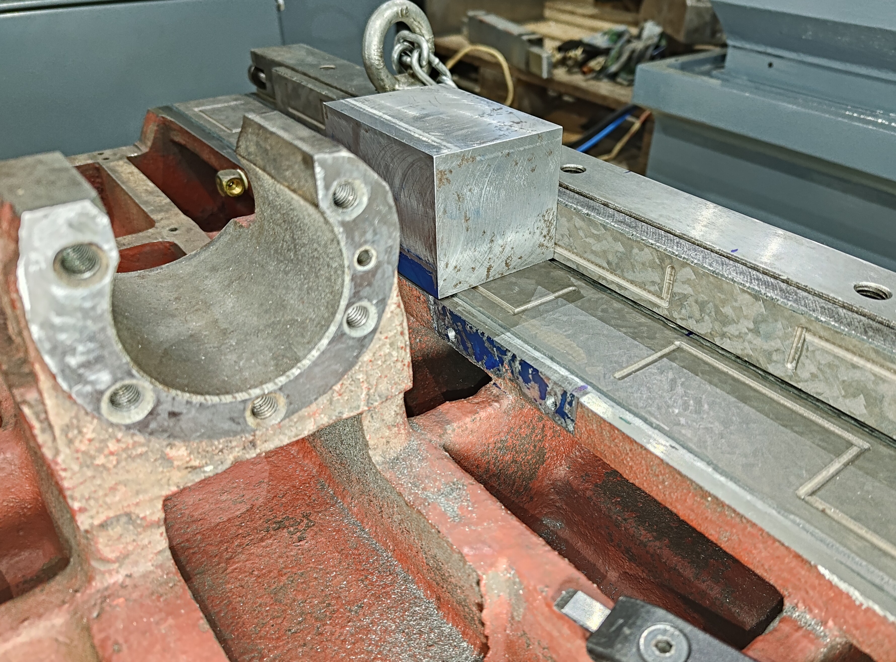

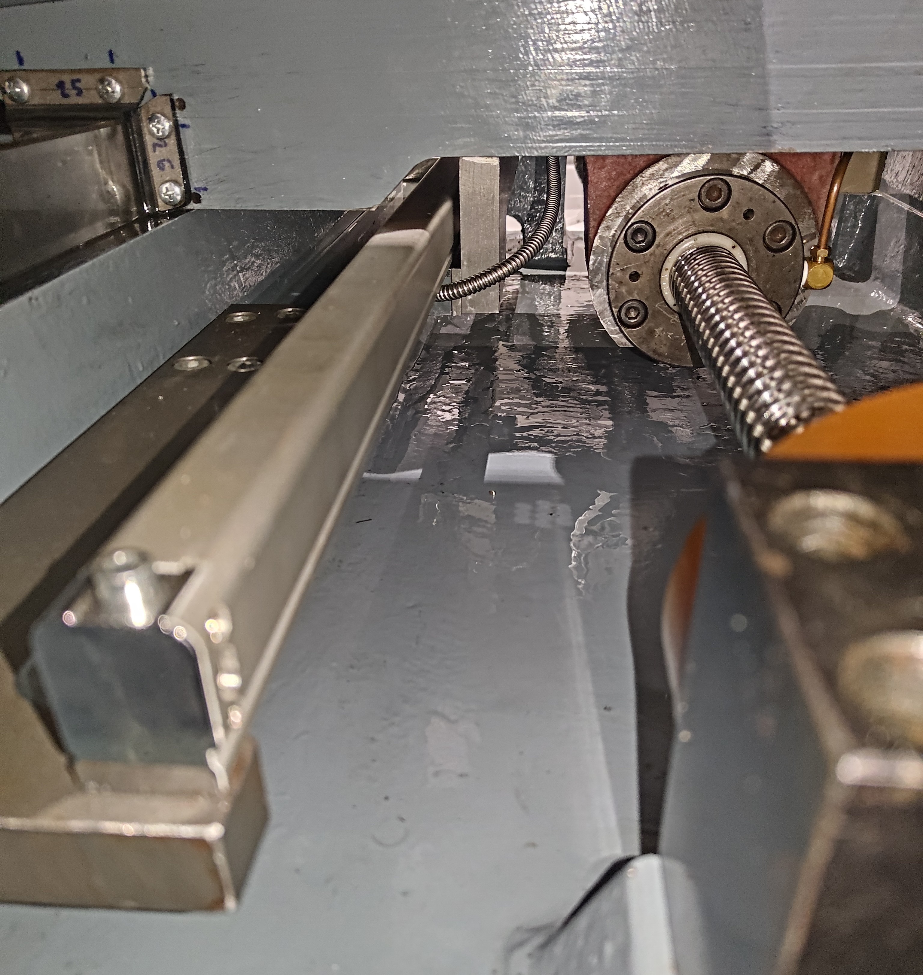

Nové mazání
Nové mazání
nové stěráky a kluzáky
výroba vodících rolen
frézování místa pro pravítko Z
pravítko Y
pravítko Y
dosedací ploška pro jezdec pravítka X

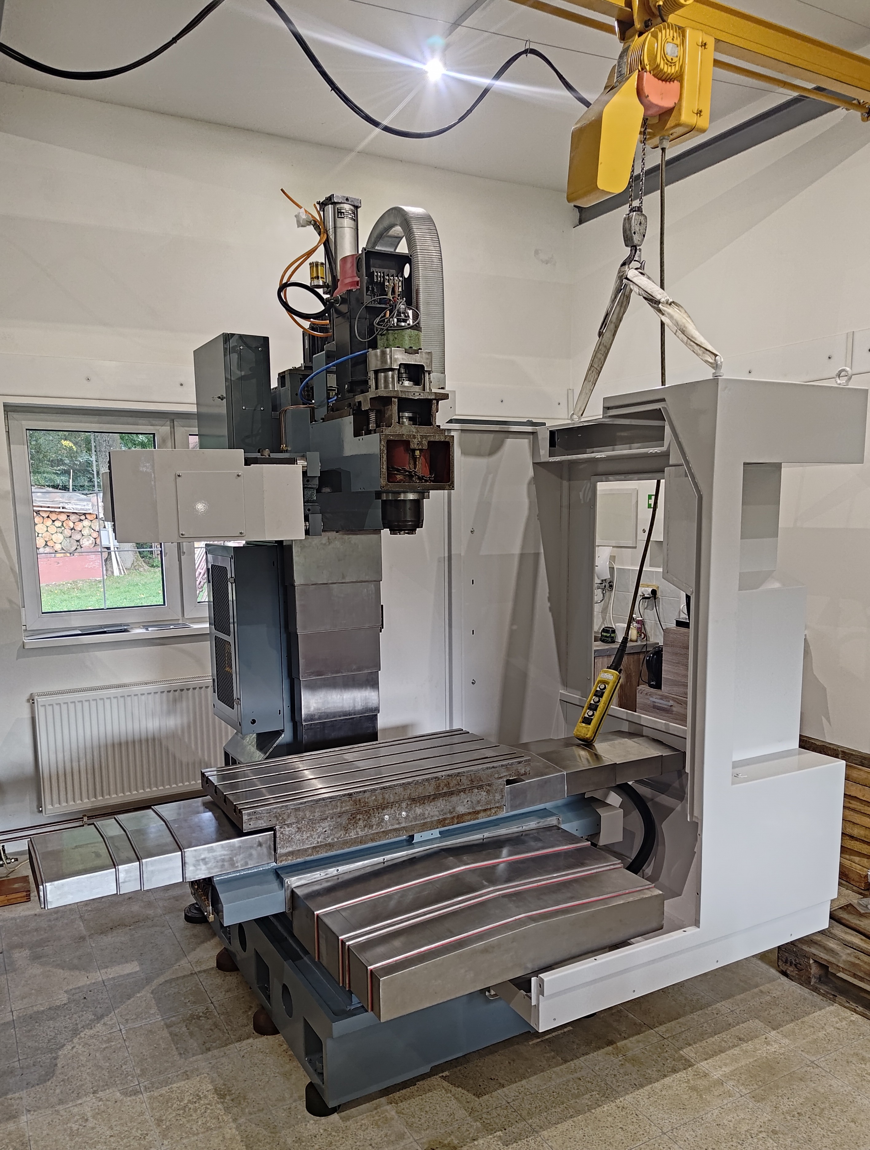

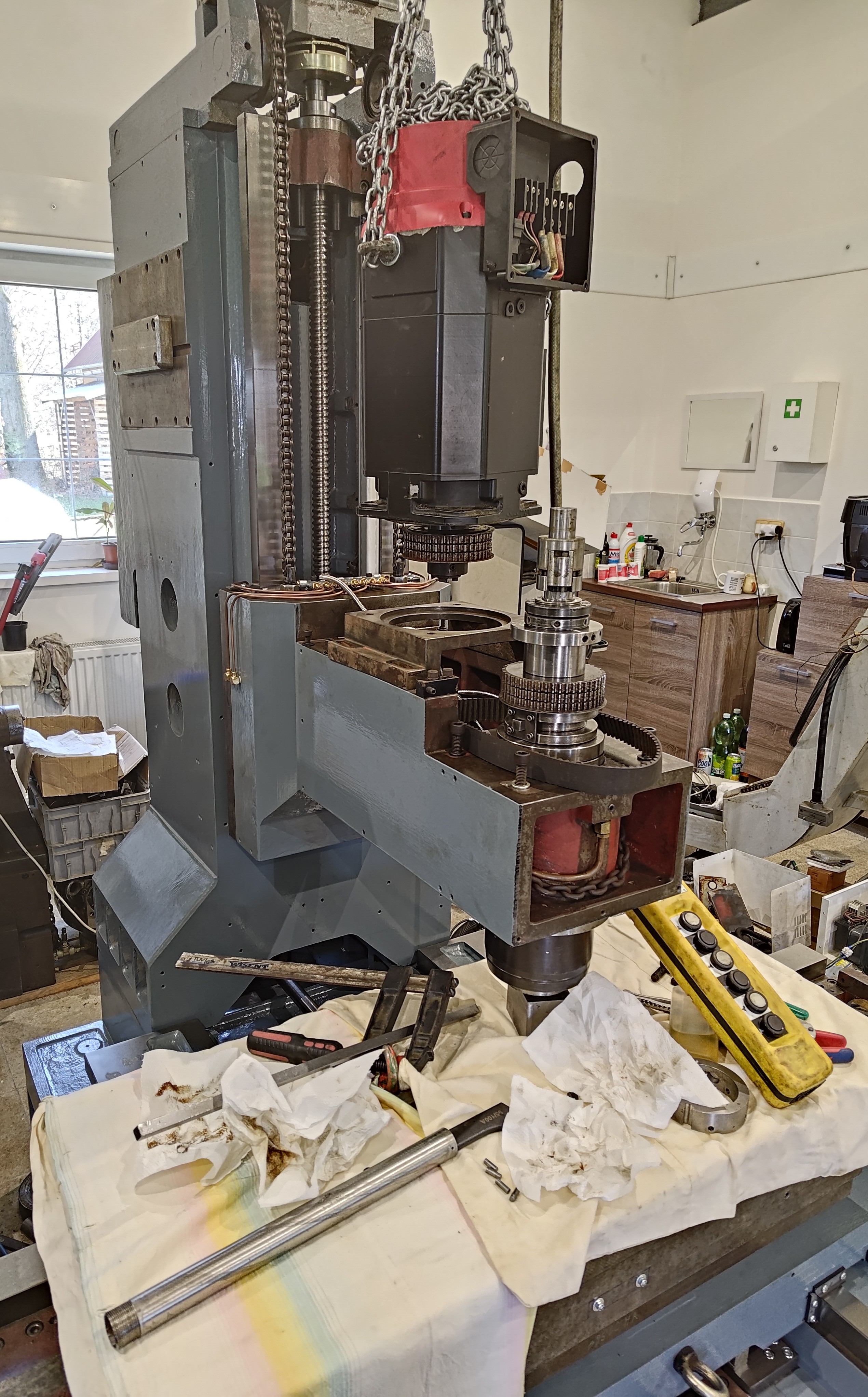

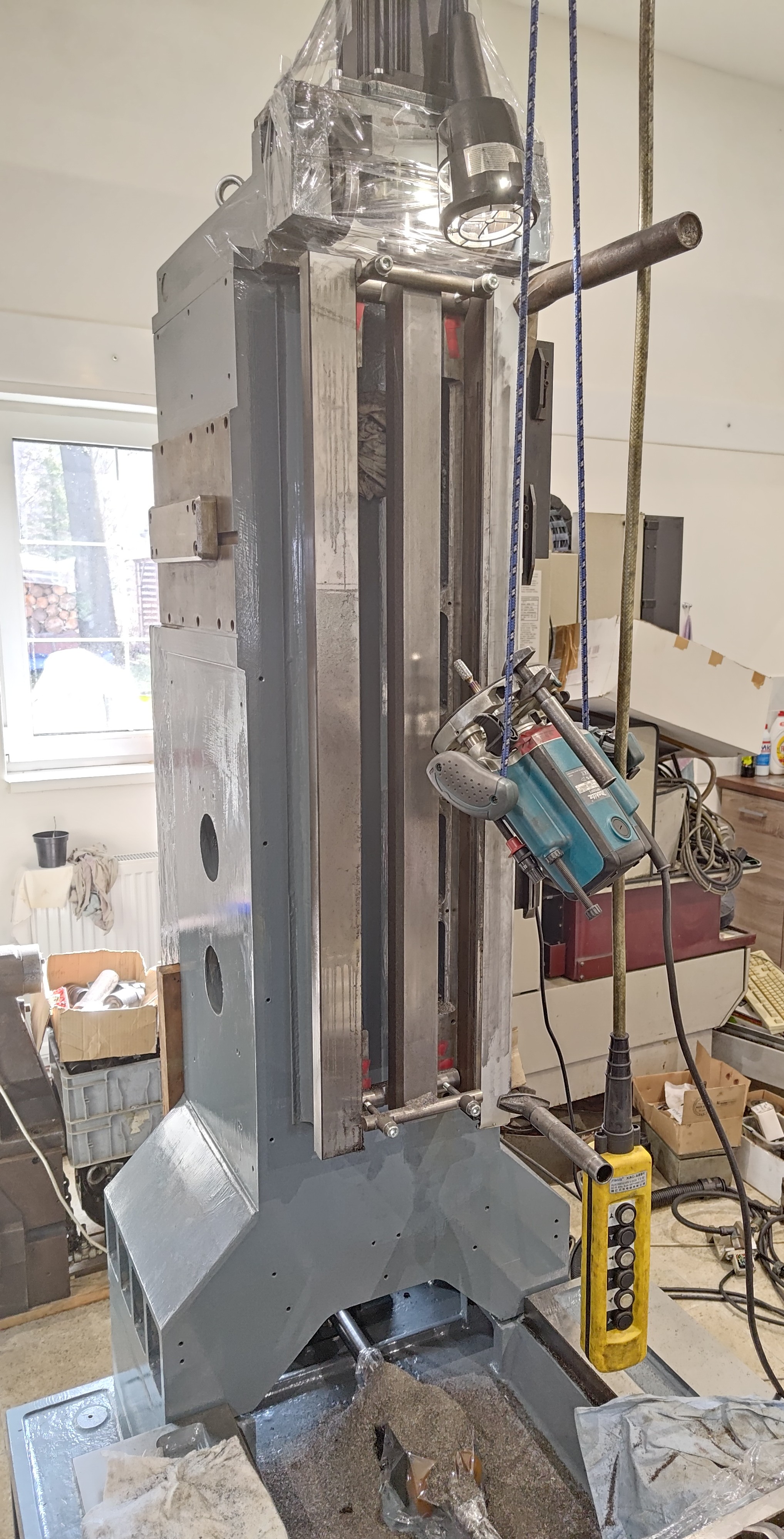

skládání vřeteníku
skládání vřeteníku

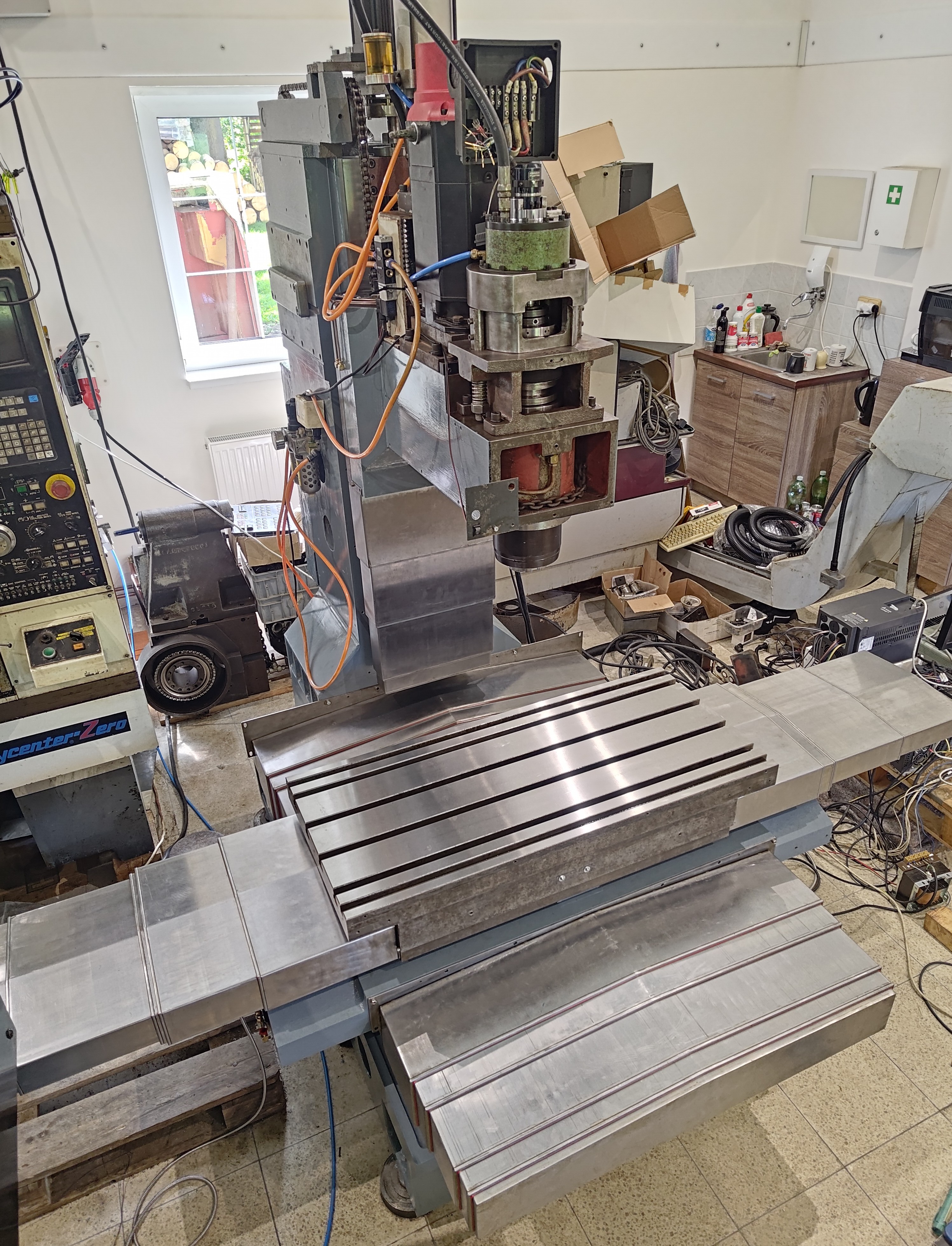

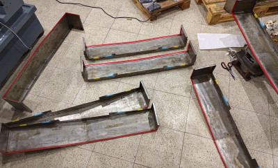

montáž teleskopických krytů

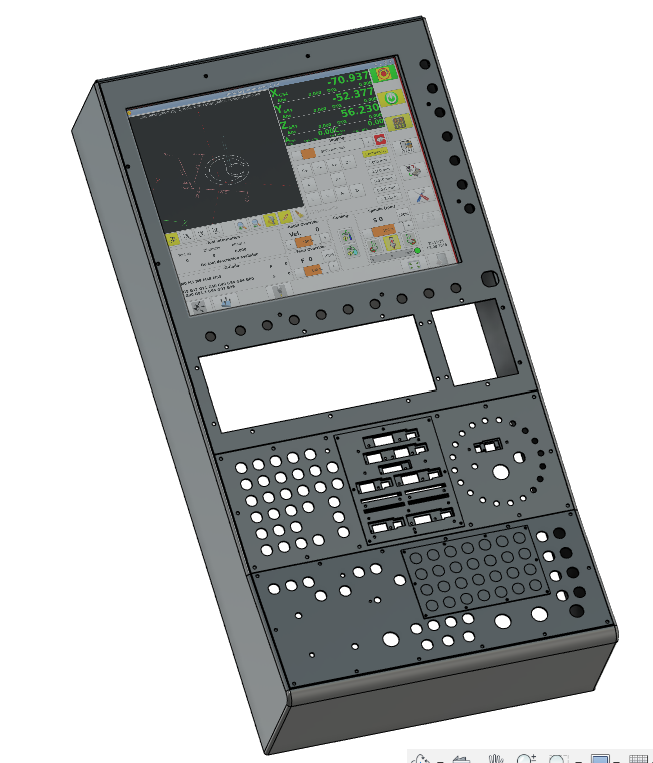

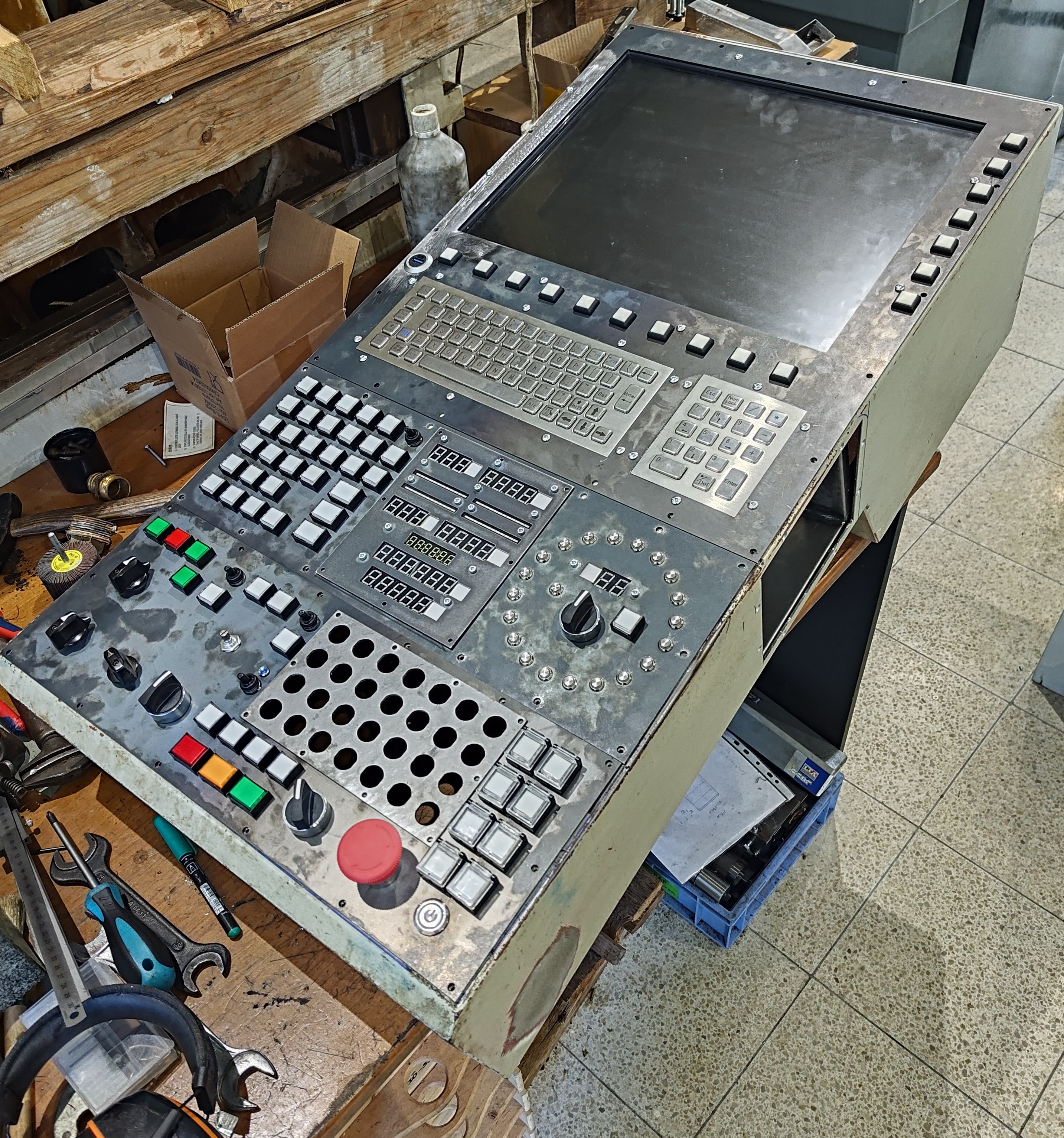

Tvorba panelu
Tvorba panelu
zkušební skládání panelu před lakem
skládání po laku
skládání po laku
skládání
skládání

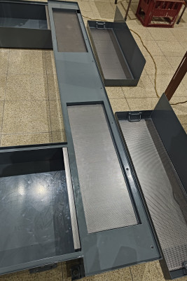

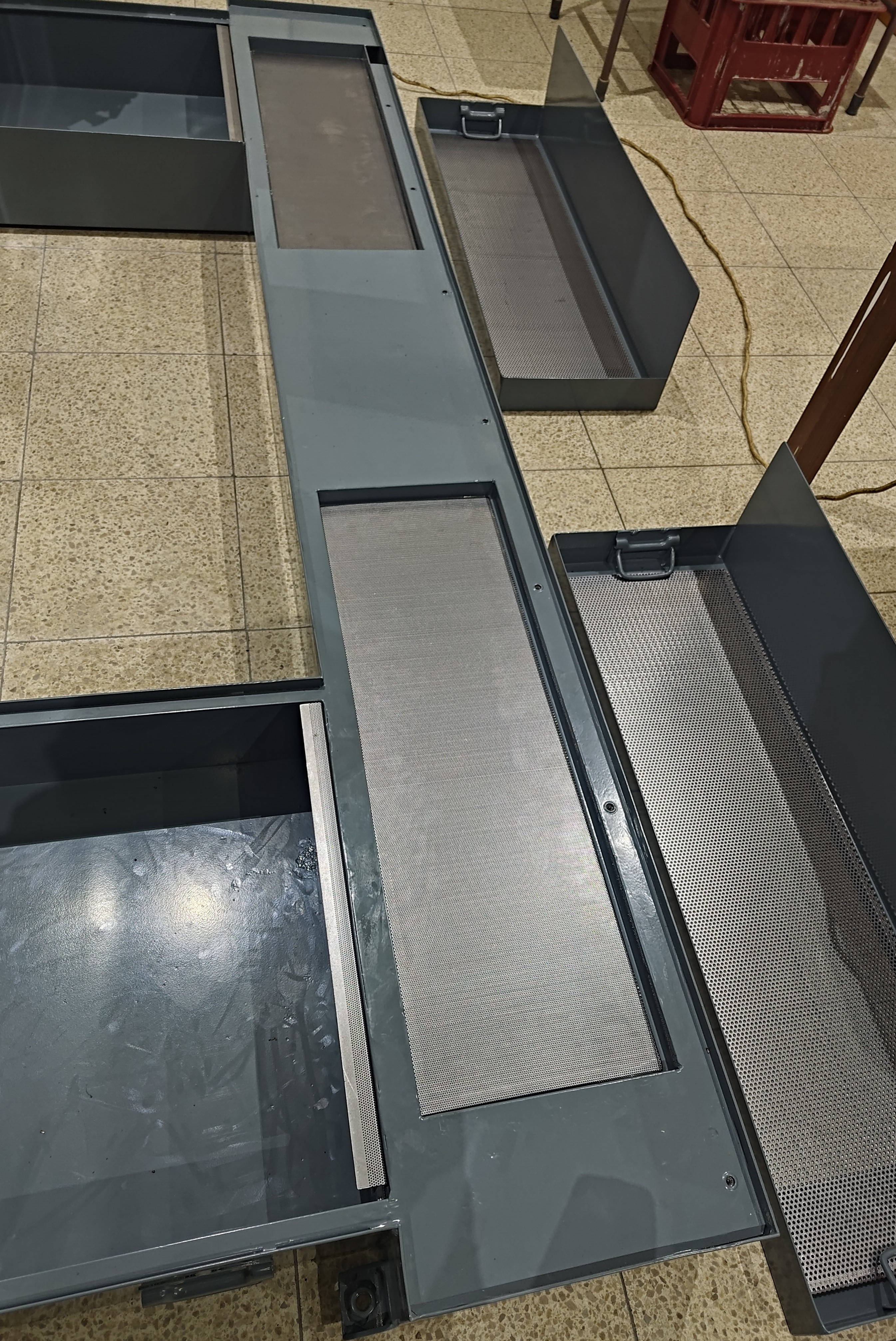

nové síta a lak
nové síta a lak

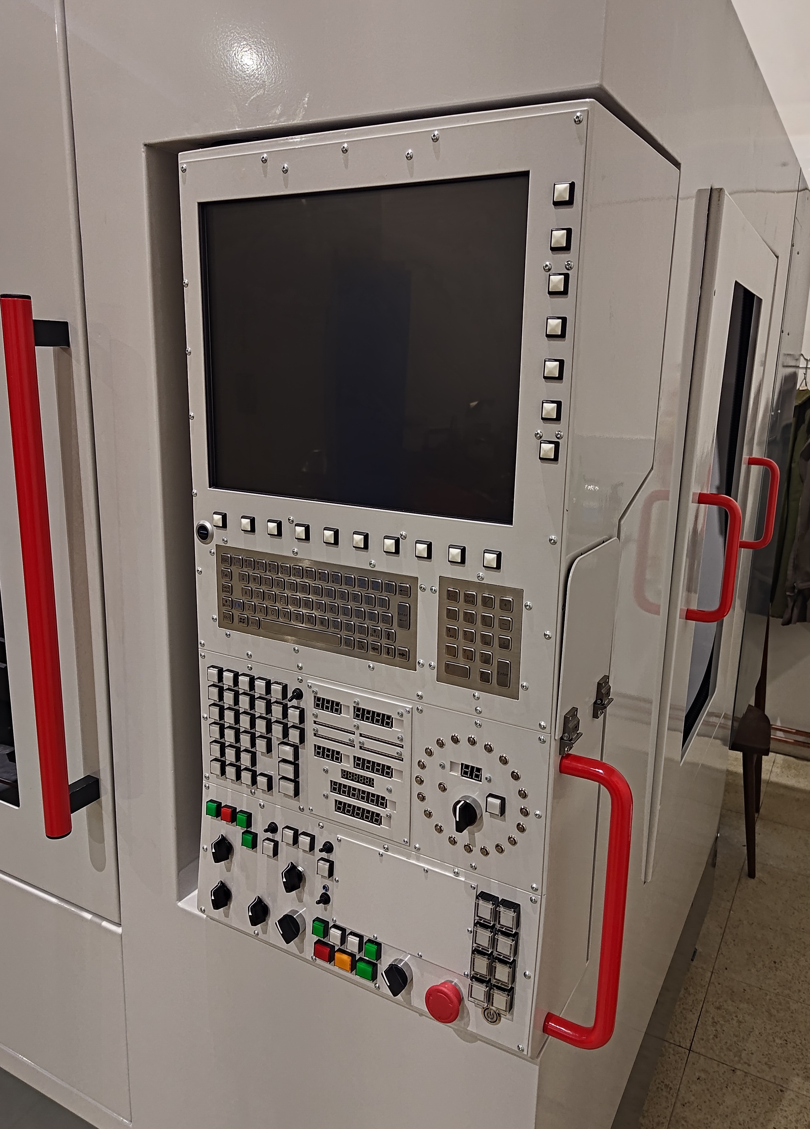

nalakovaný panel (ještě bude třeba potisk)
první špony v zakrytém stroji
už to pomalu začíná vypadat k světu

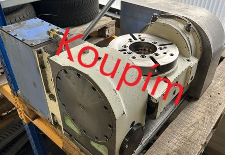

Jinak kdyby někdo věděl o nějakém řízeném otočném/sklopném (+4+5ax) stole tak bych měl zájem, ideálně něco jako na fotce, Ø200 - 250mm nikken/kitagawa/lehmann... Nejlépe bez řízení, hydrauliky, to už si dodělám na míru.

Neví někdo jak se cenově pohybují 5ax stoly na 3ax centra? za tu kitagawu (na fotce 2 příspěvky výš) chtěji překupníci 180k kč (bez DPH a bez dopravy z nizozemska) a zdá se mi to docela přepálené na to že chybí hydraulika a kdo ví v jakém je stavu, odhadoval bych tomu tak 80k kč. Ale zase se mi líbí, je to kitagawa a vypadá robustně, nechtěl bych nějakého haase a pod.

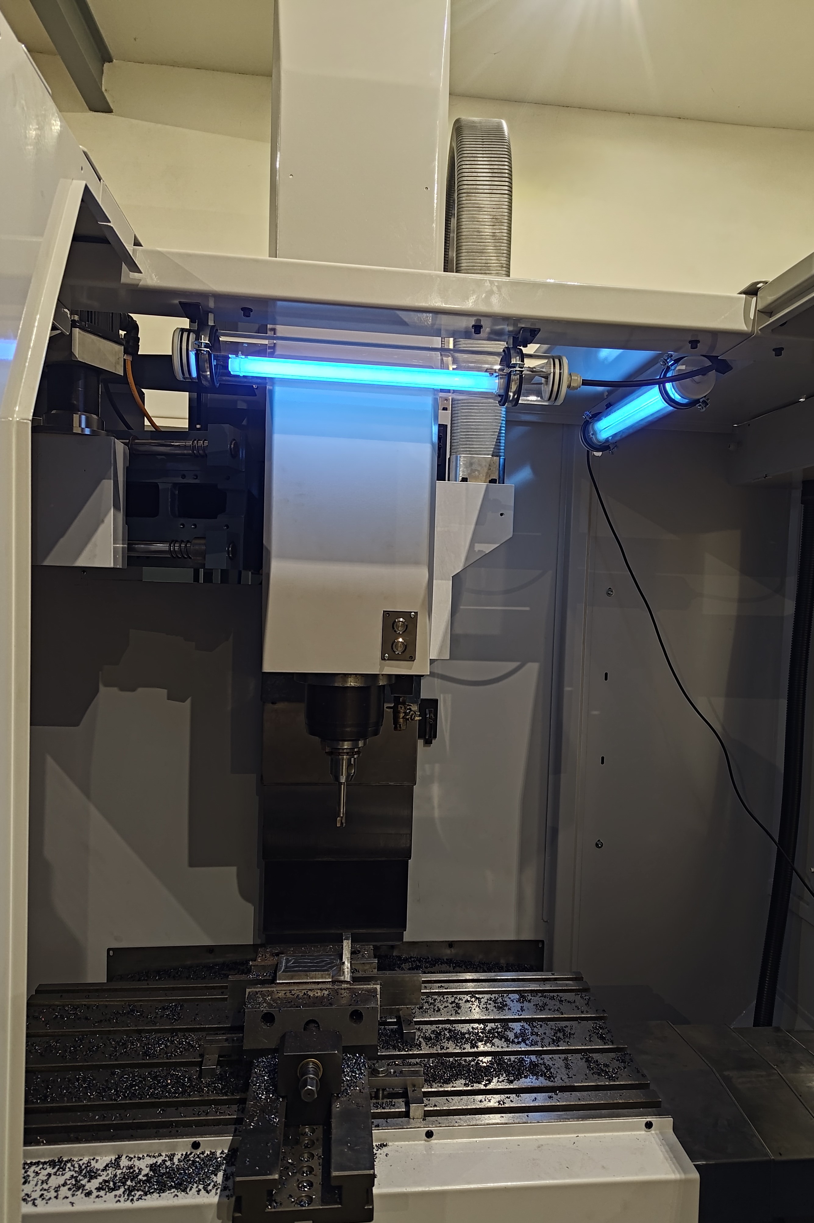

Dnes jsem namontoval světla.
Omylem jsem objednal trubice do mucholapek (pl-l 36w/10/4p místo pl-l 36w/840/4p). Jsem to zapl, myslel jsem že se to zahřeje a pak to začne pořádně svítit a ono pořád nic :lol: :lol:
Příspěvky: 23386
20. 12. 2025, 7:45
zase se ti treba nebude kazit emulze :lol:
