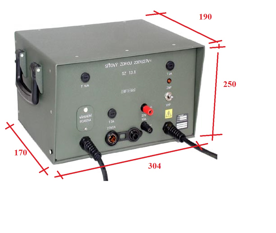

pavelicom píše: 15. 5. 2023, 4:19 Asi i Hliník by šel, ale jak vyrobit DXF to absolutně netuším :-(
Pošli výkres krabice, já ti to udělám. Pro mě je to na pět minut a tobě to ušetří den práce :-)

Aleši, absolutně nemám představy jak takový výkres nakreslit, kde a kolik materiálu ohybem ubude a nebo přibude. :-(
Příspěvky: 8472
15. 5. 2023, 4:55
Rozvin vypočítá CAD, mně jen pošli celkové rozměry složené krabice, jak má být sestavená (dvoudílná, čtyřdílná apod.) plus velikost a umístění děr. Drobnosti když tak dořeším, dělám tohle pořád.

Přední panel si musím udělat sám podle sehnaných komponentů které ještě nemám

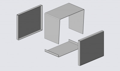

Z té fotky nevidím jak je to uspořádané. Je to spodek ohnutý do U, kryt do U (potkají se uprostřed, nebo je spodek jen deska a kryt sahá až dolů?) a přední a zadní panel se čtyřmi lemy dokola? Taky by se dal ten spodek udělat v jednom kuse i s předním a zadním panelem a přes to dát překryt do U. Ještě budu potřebovat vědět přesah vpředu a vzadu (jak je ten panel zapuštěný resp. o kolik přesahuje "stříška") a pod jakým úhlem je to vpředu zkosené. Dál větrací otvory, jaké díry pro nožičky, pro přišroubování toho trafa a tak, ale to se dá udělat v druhé iteraci až bude základní výkres.
Příspěvky: 8472
15. 5. 2023, 5:33

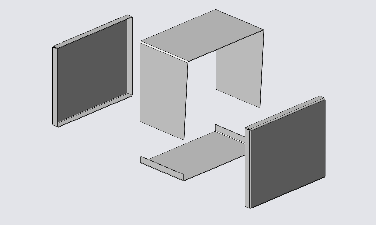

Například takhle? Vnější rozměry jsem dodržel, přední zkosení lehce upravené. Díry pro sešroubování, překrytí lemů a tak jsem zatím neřešil.
Přední i zadní panel mají ohyby po všech stranách, hlavně ze vzhledových důvodů (nebudou tam škvíry). Spodek má dva ohyby, teoreticky by tam být nemusely (dvojka plech tvar udrží), ale prakticky je dobré mít na každém plechu aspoň jeden ohyb, kvůli zpevnění a rovinnosti. Kryt ve předu přesahuje o 20 mm (nahoře, nad zkosením), vzadu nedosahuje o 2 mm (přiznaný ohyb plechu), ale může tam být i přesah, jen bych nedoporučil to mít zarovnané přesně, to vypadá ošklivě.

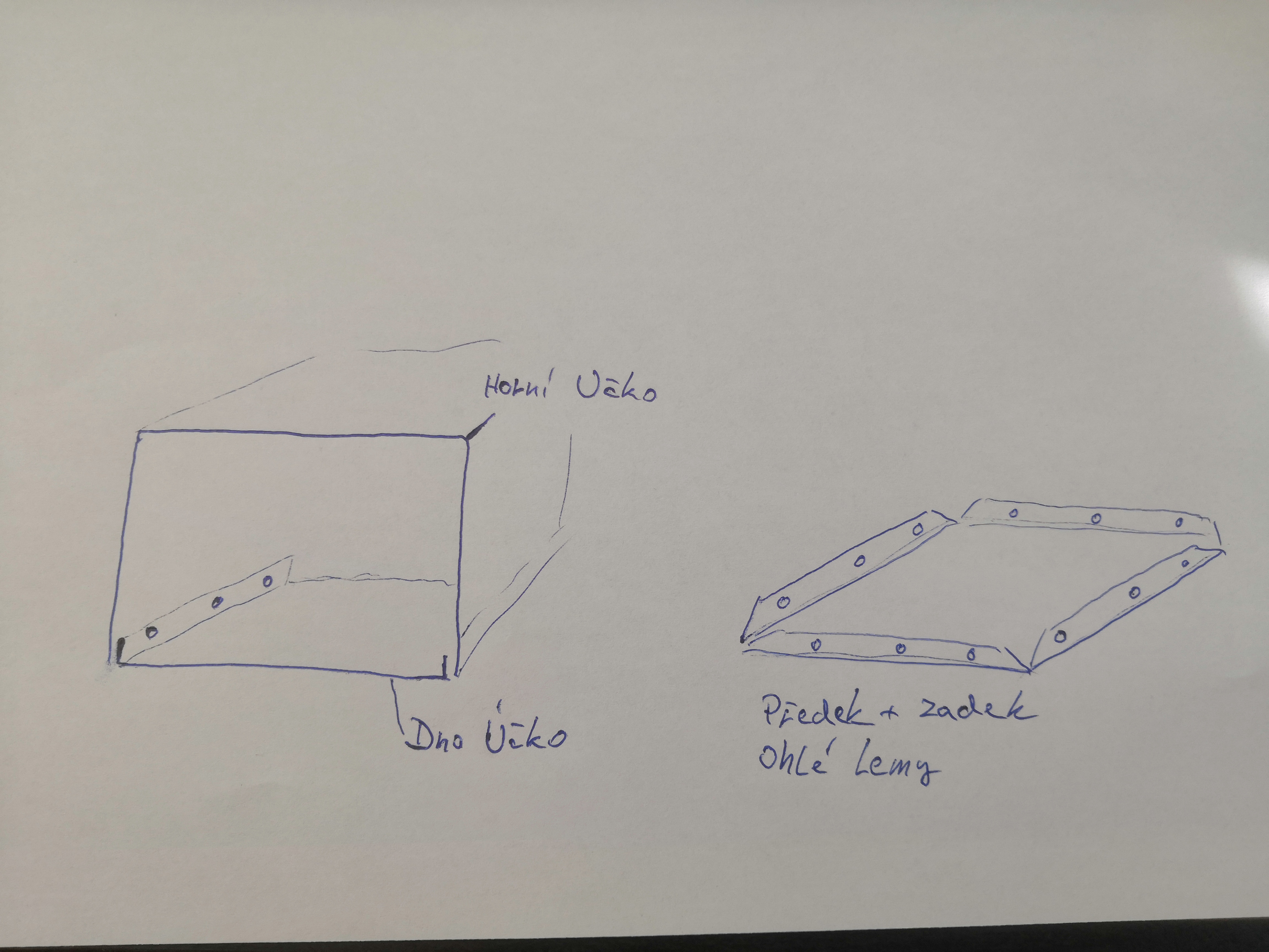

Asi bych spodní a horní díl viděl jako Učko.
Přední a zadní zahlé kraje, aby se to zapustilo do složené krabice a sešroubovalo.
V zadu bez přesahu a vepředu ten kšilt aby přesahoval o cca 20mm a dole zároveň. To vytvoří i uhel.

Tak vidím, že na to máme stejný názor jak to vyrobit :-D

Jj, to je klasická a osvědčená konstrukce.
