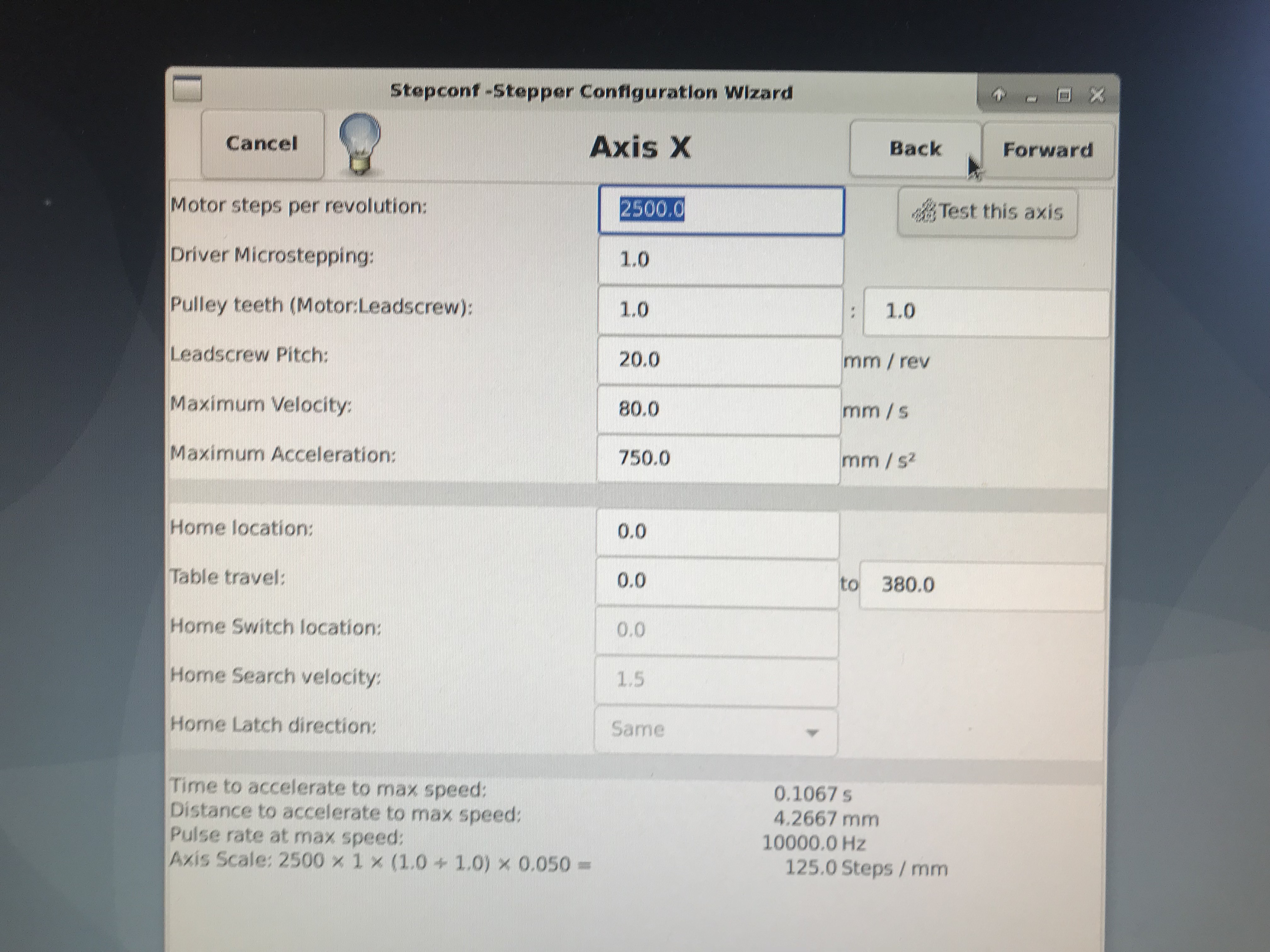

el_fuego333 píše: ↑16. 9. 2023, 11:43 Na osi X mam najslabsi motor, lebo nesnie najmensiu zataz. Je tam 0.8Nm sprevodovane 1:5, takze na srob ide krutak 4Nm. Srob ma stupanie 20mm, (takze je to ako keby bol na srobe s 5mm stupanim 1Nm motor). Nemoze byt, ze ten motor by to nestihal? 8mm dvojbritka 5600 otacok 1mm hlboko do konstrukcnej ocele s posunom 135mm/min. Hmotnost osi X asi 35Kg.
Pri urcitej rychlosti posuvu Os X akoby rezonuje - bez zaberu do materialu naprazdno.
Takto mam nastavene drivery a X motor: (ta mx acceleration 750mm/s2 nie je prilis vela?)
To ses o řád upsal ? :shock: nebo si opravdu myslíš že osu o hmotnosti 35 kg budeš tahat prdítkem, který někdo nedá ani do 3D tiskárny protože mu to na 200g osu přijde slabý aby to mělo pořádnou dynamiku ?
To zpřevodování je levná finta, kterou se dá kousek občas dostat do optimálnějších otáček, ale jaksi všechno tím nenahradíš - rouhodně ne u krokáče, který velice rychle s otáčkama ztrácí moment.
Jaký driver a jaké napájecí napětí na něm?

Su tam drivery vexta udk5114na na 100-115V, 50/60Hz, su napojene na trafak s vykonom 2kw, 103V 50Hz. Na ne su napojene 5-fazove krokace vexta s prevodovkami 4Nm, 6nm a 8nm. Drivery maju nastavenie prudu pre pohyb a pre statie motora, obe nastavene na max.

Aha, pane jo, to je (alespoň mi to tak zní :)) celkem top, co se krokáčů týče. Nic moc chytrého mě nenapadá. Možná zkusit "paradoxně" proud snížit, to by mohlo pomoct s tou rezonancí. A/nebo prohodit motor se Ztkem, kde nebývá potřeba až takový odpich.

Pro zrychlení 180mm/s2 je pro 35kg potřeba síla 6.3N (Druhý Newtonův zákon). Moment 0.8Nm zpřevodovaný na posuv 4mm/ot. reprezentuje sílu 1257N, což je 200x více. Neznám momentovou charakteristiku daného motoru ani ztráty, ale přijde mi, že by se to mělo vejít.
IMHO to spíš rozhodí ta rezonance, to je největší prevít.

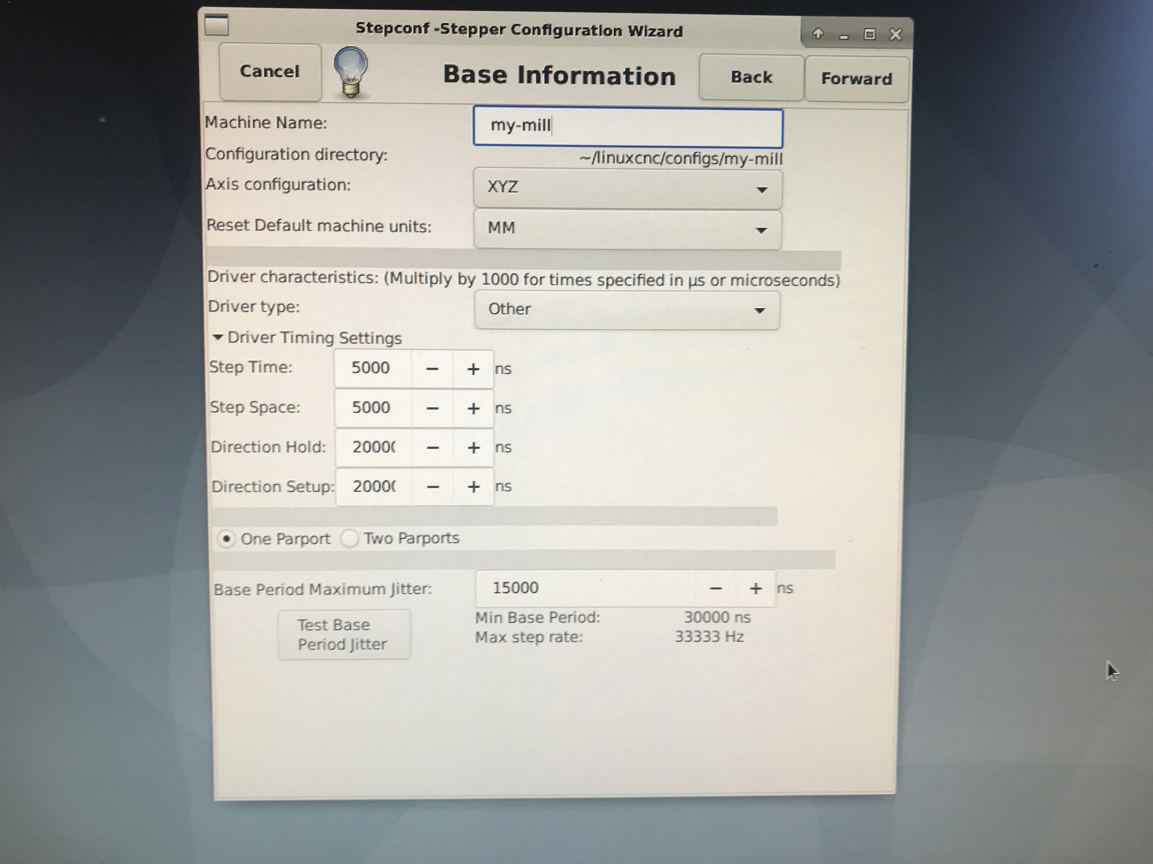

Rozumím správně, že má motor-driver pouze 500 kroků na otáčku? Dá se to zjemnit? Pokud ano, určitě to zkus, teď máš max. steprate 10000Hz, to ti i ten LPT dá imho více (tady ti to píše 33333Hz, ale nevim, jaký máš momentálně stav). Také by jsi tu tabulku mohl vyplnit formálně správně (převody, mikrokrok, ..), lépe by se v tom orientovalo.
T.
PS: Je možné, že mám v těch výpočtech/úvahách chybu, za nic neručim.

0.8 je malo od pohledu. To bys musel mit bez odporu bozskou mechaniku. Nizky akcelerace a stesti na absenci rezonanci. Navic setrvacna hmota prevodovky muze byt peknej generator nebo tlumic rezonanci. V tomhle pripade pri ztratach kroku spis generator.
Na 35kg bych dal tak 2.5 a 3.5 Nm primo na sroub.

O tom lpt se vubec nebavim. To je uplne hrob.
