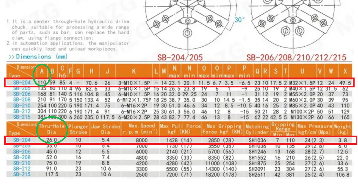

Milan199 píše: 28. 11. 2023, 9:07 Třeba se blbě dívám, ale průchod těmi menšími sklíčidly je 12mm ! To ostatně +- odpovídá i stejné velikosti od Kitagawy nebo Rohmu.
To sklíčidlo 110mm z chiny má 26mm

Průchod sklíčidlem bude spíše ta hodnota V - nebo se pletu ?
Ten hydraulický válec je bezdotykový. V pístu je labyrint a je to "těsněné" pouze olejem, který neustále musíš doplňovat čerpadlem. Zbytek oleje se vrací přes přepouštěcí / redukční ventil do nádrže. Když budeš mít agregát co "dává" moc velké množství - budeš zbytečně "topit". V tom agregátu je zubové čerpadlo, kterému snížení otáček nevadí a tak si můžeš naladit objemový výkon na hodnotu s jenom mírně vyšším průtokem nežli jsou ztráty.

Milan199 píše: 29. 11. 2023, 1:48 Průchod sklíčidlem bude spíše ta hodnota V - nebo se pletu ?
hodnota V by měla být šířka drážky pro klíč kterým se sklíčidlo šroubuje na tažnou trubku, mají to tam trochu nepřehledné.

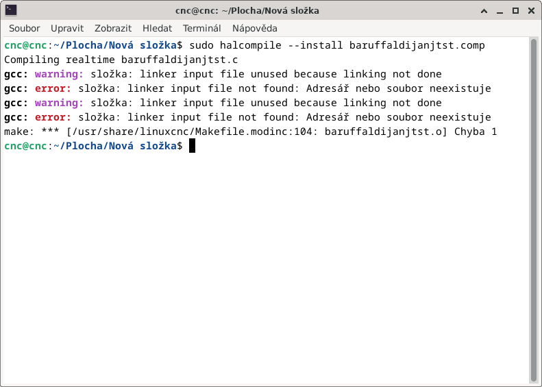

Mám problém s halcompile když chci instalovat komponentu, dělá mi to u všech komponent co jsem zkoušel, asi mi chybí něco z nastavení (možná cesta) v přiloženém souboru na který se odkazuje hláška erroru. Bohužel v té složce je pro mě jen málo čitelného, nemám linuxové oči :(
Používám Debina 12 Bookworm preempt-RT amd64 a doinstalovával jsem LinuxCNC 2.9
Musel jsem nejdříve nainstalovat linuxcnc-dev aby fungovalo halcompile.
nenapadá někoho co by to mohlo způsobovat?

Budes toho muset asi doinstalovat daleko vic.
Ja rad vychazim z hotove instalace do ktere pak stahnu novejsi src ale knihovny tam uz mam dev a kompilacni nastroje taky.

Nekde na netu je seznam zavislosti k tomu aby jsi mohl kompilovat lcnc nainstaluj vse z toho seznamu

Zkusím, co mě první napadne:
Při RIP instalaci nesmí být sudo.
Opravdu máš ten soubor ve složce "Nová složka"?
Zkusil bych:
sudo apt install gcc
jestli si to nestáhne ještě něco s sebou.
Zkusil bych to nahrát do složky, která nebude mít diakritiku a mezery.

Nemám RIP instalaci, ano komponenta je v té složce ( fungoval i tabulátor pro doplnění názvu v příkazovém řádku). Měl jsem nějaké chyby v kódu (diakritika) a halcompile mi vypsal i řádky kde mi chyběl střední a pod. Takže kód četl. Až jsem opravil chyby v kódu tak se objevil tento problém.

zz912 píše: 2. 12. 2023, 11:17 Zkusil bych to nahrát do složky, která nebude mít diakritiku a mezery.
Trefa! už jsi s tím taky někdy zápasil? :D
Nejdříve jsem zkusil na pc s linuxcnc 2.7.15 a tam komponenta fungovala, po přesunutí a spuštění z jiné složky už to pak fungovalo i na pc v harrisonovi. Už vidím komponentu v halshow, zítra se bude testovat :twisted:

Meki píše: 3. 12. 2023, 11:55 Trefa! už jsi s tím taky někdy zápasil? :D
Já su generace, pro kterou bylo normalni, ze diakritika, mezery a specialni znaky do složek a do souborů prostě nepatří.
