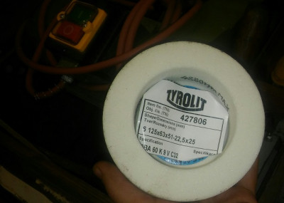

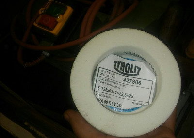

Pro jedince se stejnym problemem nahradnich brusnych kotoucu k suportve brusce SBMT pridam moje aktualni reseni. Treba to nekomu usetri trochu casu:
Dostupnost takovych kotoucu je spatna. Zakoupil jsem nakonec par kotoucu jen 8mm sirokych a vypodlozil v original prirubovem pouzdre. Konkretne tyto ruzove jemne, korundove s keramickym pojivem:
Pouzitelny hrncovity jsem nasel a koupil tento, opet relativne mekky otevreny, bily korund K9:
tvarovy kotouc SBMT.jpg (24.19 KiB) Zobrazeno 5641 x
Pozor, pro tento je potreba si vyrobit o asi 10mm delsi priruby, nebo ten kotouc kolem upinaciho otvoru odbrousit - ztencit.
Dale pro brouseni dlouhych otvoru jsem poridil tento,, je uzsi ale jinak podobny originalnimu k dlouhe fortune, opet relativne mekky otevreny, bily korund K9:

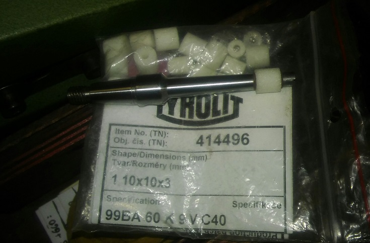

No a nakonec i 10mm pro male otvory:
