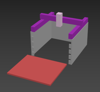

Rád bych si postavil frézku se zdvihem osy Z cca 100 mm, ale bez pevného stolu. Frézka, kterou jsem vlastnil předtím, měla pevný stůl a pod vřeteno tak nešel dát větší obrobek i když jsem chtěl udělat jen pár děr na jeho povrchu. Uvažuji nad gantry konstrukcí s dvěma Y, ale bez stolu, resp. udělal bych takové zásuvky a podle rozměru obrobku si výškově nastavil stůl. Pro nízké obrobky bych dal stůl nejvýše a pro vysoké obrobky bych dal stůl níže - např. v rozsahu až 200 mm.
Zde je příklad.
PS: je to jen náhled, samozřejmě, že konsturkce bude vymyšlená tak, aby to bylo robustní a stůl šel pevně upnout.

A akú presnosť od toho očakávaš? Najväčší problém vidím v udržaní roviny premenlivého stolu s rovinou vrchného gantry. Ustavovať zakaždým hoci len na desatinu bude náročné. Jedine že by si dal spodný stôl na 4 presnejšie trapézy spriahnuté remeňom a vedenie zviislo by si prenechal lineárom, tak by si vedel posúvať ten stôl otáčaním kľučky alebo kľudne aj motorom. Niečo ako spodný prieťah hoblovačkou alebo 3D tlačiarne (napr Bambulab x1c)
Teraz ma napadlo že takto by si tým stolom mohol nahradiť to horné gantrové posuvné Z-tko a ak by si to chcel rýchlejšie a presnejšie, tak miesto trapézov guličkáče.
Nieje mi jasné či ti ide o nejaké základné tvary alebo 3D reliéf. Preto ti písali už na začiatku že si dal málo informácií...

Jak pise shaolin, vyskova presnost, resp. presnost rovnobeznosti stolu s posuvem v XY asi spatna.
Videl bych tak na vrtani bez vysokych pozadavku na kolmost k zakladne a presnost hloubky vrtani.
Dtto frezovani.

Plechy si budu pálit na laseru, kde je přesnost polohování v setinach mm. Strany bych pálil z 5mm plechu a stůl např. z 8mm. Upínal bych jej čtyřmi šrouby po stranách. Nemám přístup k velké frézce pro srovnání gantry a podstavy do jedné roviny, takže budu věřit laseru a šikovonosti svářeče. Ve stole si udělám pár děr na přidělání překližek, abych nezajel nástrojem do železa. Už to způsobí rovinné nepřesnosti a navíc si mohu zfrézovat povrch překližky po upnutí stolu do roviny a docílit tak nejvyšší přesnosti.

Jak na to šáhne svářeč tak je to bez dalšího žíhání v hajzlu ,v těhle dětskejch mašinkách bych to důkladně prošrouboval pomocí frézovanejch úhelníků nebo přes klínovici která je relativně slušná.Podívej se jak jsou snejtovaný starší letadla a jak to dobře funguje.(dvě řady nýtů atd)

Unk005 píše: 8. 12. 2023, 10:38 Plechy si budu pálit na laseru, kde je přesnost polohování v setinach mm....
Ale presnost polohovani asi nebude shodna s presnosti paleni, resp. vypaleneho okraje/hrany, nevim ...

Bude to pálené fiberlaserem, kde je řezná spára 0,2 mm a jelikož vše budu pálit na jednom stroji, tak případná rozměrová chyba bude stejná pro všechny výpalky. Hrany jsou při této tlouštce krásně ostré. Bude to stačit přes úhelníky obodovat.
