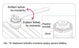

Zatím nemám závitník M3/M4 v ISO2 (silnější stopka) ale jen v ISO1 a těch mám hafo.
Upínač/sklíčidlo v závitořezu je GT-12 a tam je potřeba mít M3/M4 v ISO2 (DIN 371).
4RaS: v návodu píší, že je možné nastavit na tom upínači točivý moment, tak zkusím poladit u M3/M4 a uvidím :D

mikiki píše: 17. 12. 2023, 9:29 Zatím nemám závitník M3/M4 v ISO2 (silnější stopka) ale jen v ISO1 a těch mám hafo.
... to ti nijak nepomůže - naopak to začne přeskakovat a vzniklé rázy ti to zlomí (M3-4)
jinak moment můžeš elektronicky omezit v menu na pohonu - to funguje dobře, při kousnutí to spolehlivě zastaví ... (problém nastává při následném zpětném chodu kdy na ramenu vzniknou boční síly které tak titerné tělo M3 zlomí)

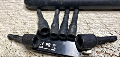

Překvapivě předposlední nákup z Alíka také řezání závitů. Já tedy používám místo závitořezu malou bateriovou Narexku a taky to funguje. Teď jsem dělal 80 slepých M5 x 12mm do nerezové kulatiny a dobré. Akorát to uchycení kaleného nástroje mě poněkud stresovalo. Na Alíku jsem objevil toto a je to malý zázrak za pár korun.
Odkaz si nepamatuju. ale je jich tam hafo

lubbez píše: 20. 12. 2023, 8:42 ...
vyzkoušej redukci s strojním M12 - už nevím po kolika závitech se ten 6 šestihran ukroutil - ale moc jich nebylo :D

Přiznám se že M12 je exotika, kterou použiju jednou za pět let. :-) Maximálně protáhnout závit. Na druhou stranu to možná nebude až tak hlína, pilník se prakticky nechytá. Ale primární použití M2 až M6, sem tam M8.

... jj materiál je kvalitní - vlasně mě překvapilo co všechno to vydrželo
na menší závity super

Zkuste hledat trebas tap holder tool hex
Nerikam, ze to je optimalni :) , ale da se od toho odpichnout.
