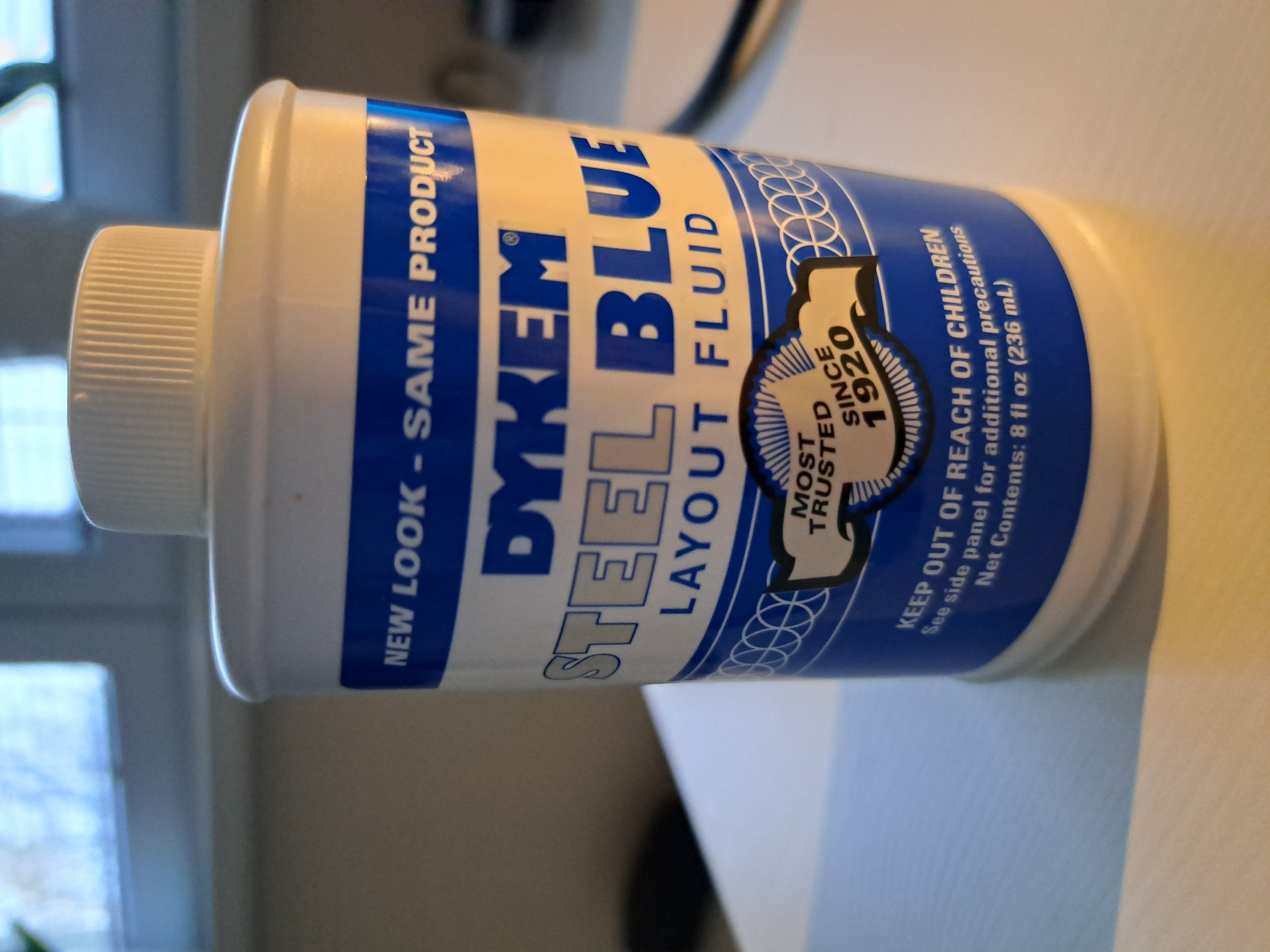

8. 2. 2024, 9:23
Tak jeden darek ze sluzebky
Je to ta vetsi lahvicka a na to, jaka je to chemikalie, tak jsem to bez problemu prevezl. Nastesti.
