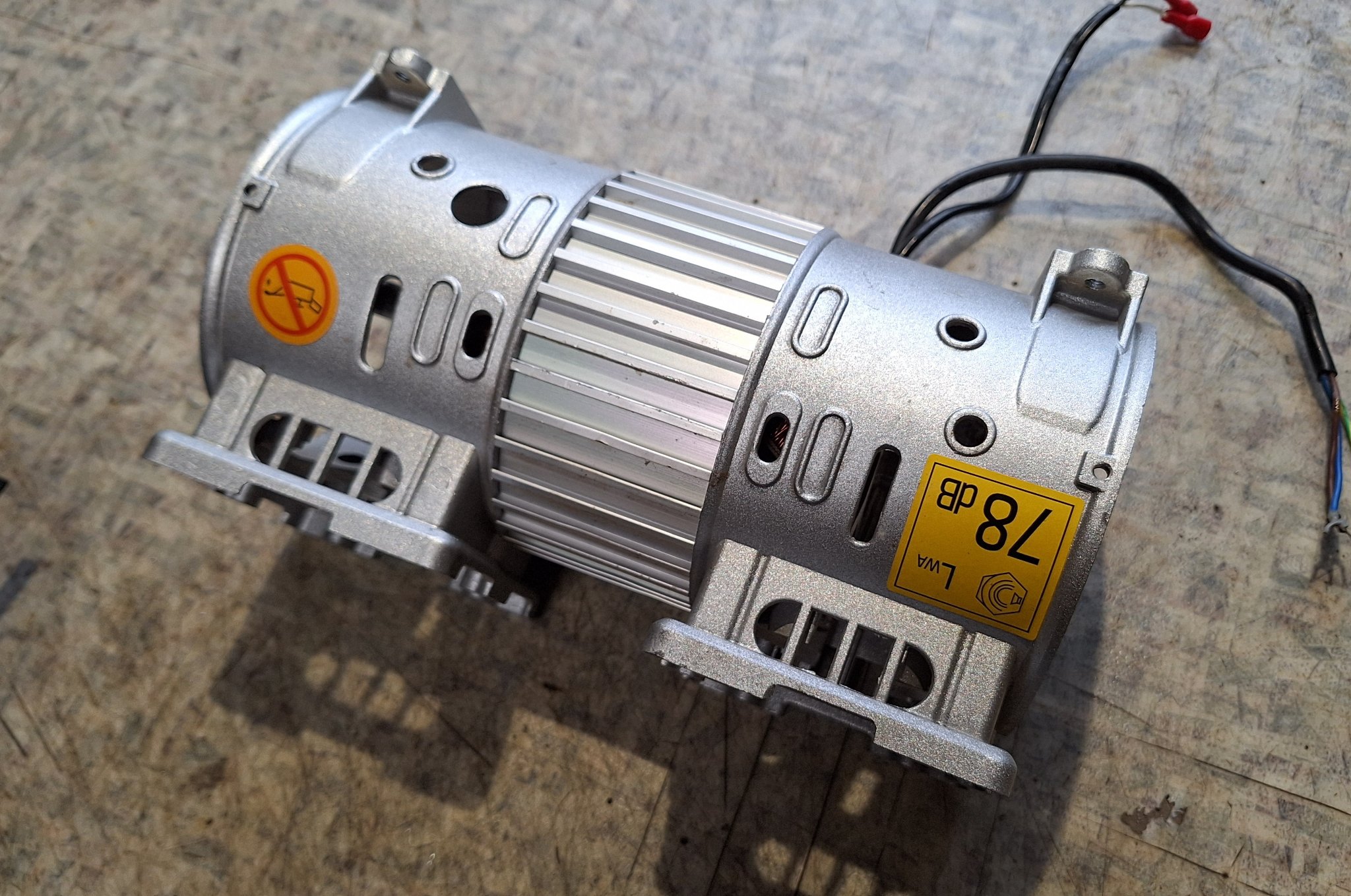

Oprava malého kompresoru
Příspěvky: 9633
1. 9. 2024, 6:56

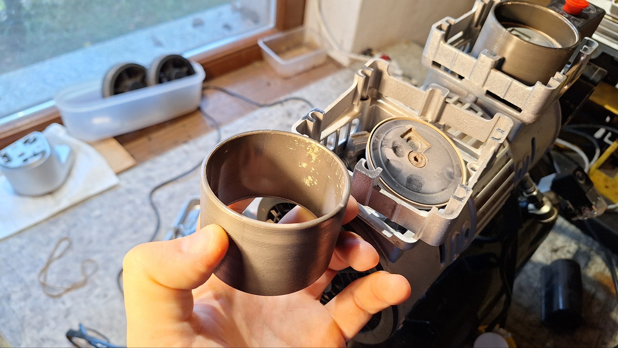

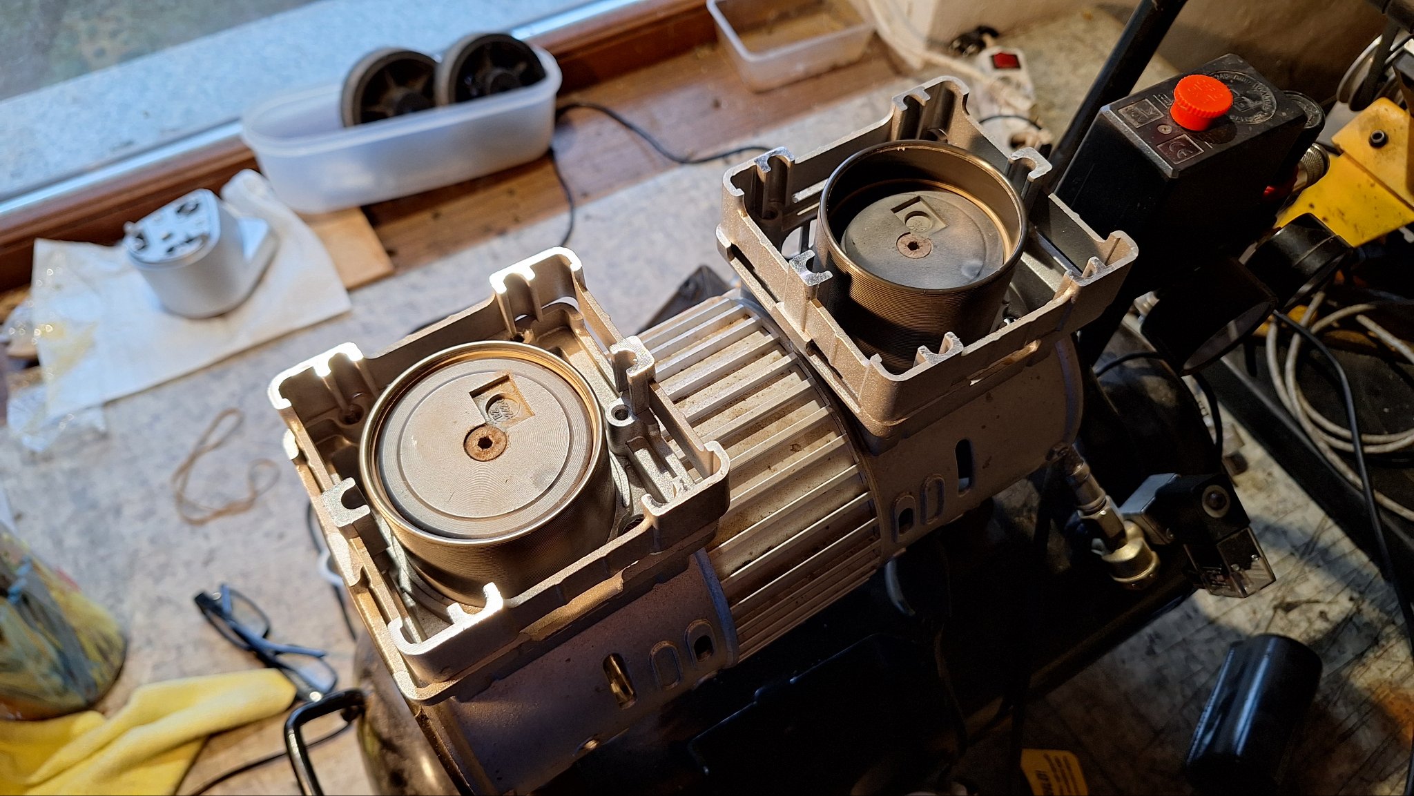

Tak jsem to trochu rozebral a mám pár poznatků:
- byl v tom nějaký trochu sajrajt, ale po vyčištění žádná změna
- když odpojím zátěž, točí se to malinko lehčeji, ale stále mizerně
- vzduch to na výstup tlačí, ucpané to asi není
- každý blok vydává jiné zvuky
- předtím to myslím takové zvuky nevydávalo, i když trochu těžko soudit, na nominálních otáčkách by to možná znělo jinak..? Btw. je to "tichý" kompresor :)
- více viz videa
https://youtube.com/shorts/qGnZHAaJy-M
https://youtube.com/shorts/lRTAJAYcwJc

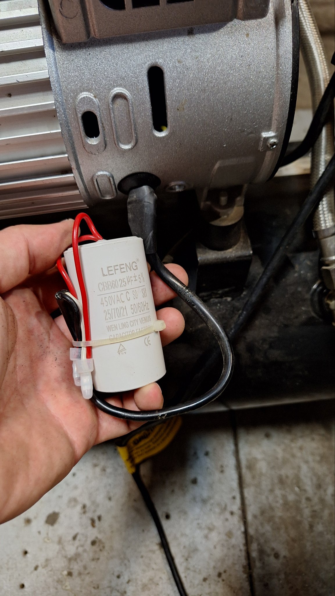

Kondík jsem zatím neměřil, nechci ty kontakty přerušovat, pokud to fakt není třeba (počkám, co mi řeknete).
Dík, T.
Příspěvky: 6550
1. 9. 2024, 7:00
Vadný kond bývá většinou vidět a i cejtit :? Ten tvůj vypadá na pohled ok...
Pokud ti tohle motorek dělá i při sundanejch obou hlavách, teda jede naprázdno a nebrzdí ho nějaký ventil, podezíral bych motorek :( ložiska asi budou ok, když s tím růčo točíš
No asi tohle jsi nechtěl slyšet :?
jenicek
Příspěvky: 1935
Bydliště: Vedle Trautenberka
1. 9. 2024, 8:08
Převozníku v tomhle s Tebou musím nesouhlasit. V době Tesláckejch kondů to platilo, ale v době PRCáckejch kondů se setkávám každou chvíli s tím, že kond ztratil část kapacity a motorek nechce nastartovat nebo nemá sílu. Zřejmě maj tak slabý kovový povlaky, že časem shnijou a část kondu se stane nefunkční. Není to provázený žádným dýmem, prasknutím ani ztmavnutím futrálu. První co je u takovejhle věcí je, že vyndám kond a změřím ho na RLC metru na kapcitu a ESR. Někdy to ESR má hodnotu řádově jinou než by odpovídalo typu a velikosti kondu, byť kapacita je třeba i na spodní hraně tolerance (Vzhledem k přesnosti dnešní výroby jsou všechny kondy z PRCu v mínusovým poli tolerance. Jó pryč jsou ty doby, kdy Teslácký kondy měly běžně +50%).
Příspěvky: 6550
1. 9. 2024, 8:47
Taky pravda, no me ty dva vadny za posledni asi dva roky praskly, takze jsem si myslel ze je to normal stav, no a neni no :shock:
Příspěvky: 9633
1. 9. 2024, 8:59
Hmm, změřil jsem odběr v tom stavu na posledním videu, rovných 1800W. Nominální příkon je 750W. Tak to asi moc dobře nevypadá.. Abych zkusil motor vyloženě bez zátěže, budu to muset nejspíš docela hodně rozebrat. Na to už jsem dnes neměl, možná zítra. Také si říkám, že na 750W je ten motor dost malý. Sice je průchozí vzduchem chlazený, ale i tak. V kombinaci s tím vedrem, nejsíš je pečenej :(
Uvidíme, zatím díky, T.
PS: Jsem právě zjistil, že jsem to celé roky provozoval bez vstupního filtru, tak to vydržel vlastně docela dlouho :roll:
jova
Příspěvky: 2576
2. 9. 2024, 6:44
Přesně jak popisuješ, se chovala kamarádova sekačka. Odběr jsem tedy neměřil, ale po zapnutí se nedokázala roztočit z nízkých otáček, i když už má brzdu vykuchanou, přesně jako tobě. Stačilo dát nový kondenzátor a jede úplně normálně. Ty kontakty ani nemusíš stříhat, stačí trochu tu vnitřní trubičku přes ten plast zmáčknout a dráty se většinou uvolní.
Příspěvky: 9633
2. 9. 2024, 10:41
No bylo by to supr, úplně se mi nový kupovat nechce. Zkusím, díky, T.

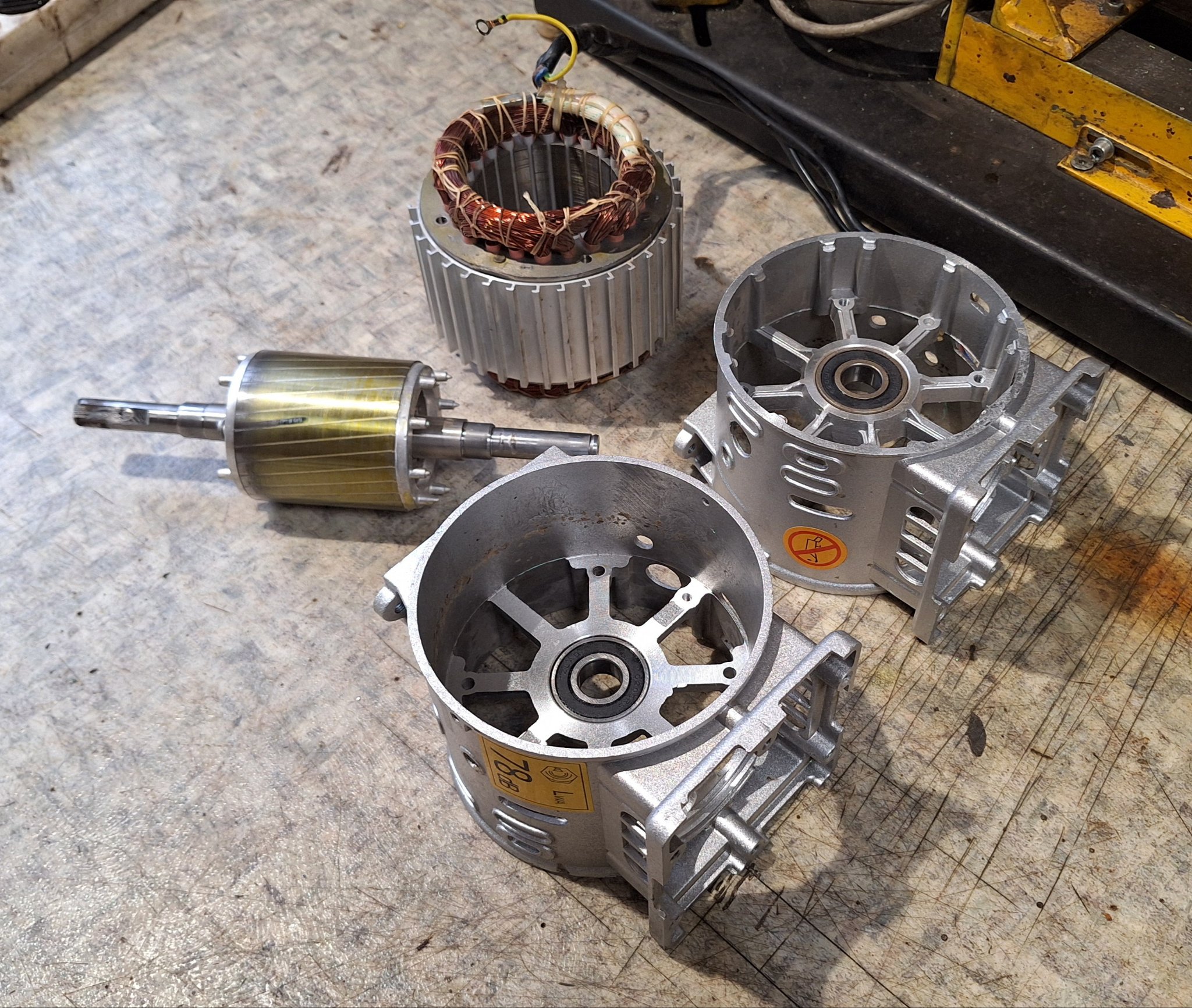

Příspěvky: 9633
20. 9. 2024, 5:14
Zdar,
pořídil jsem nový koďan, ale asi to tím není. Na prázdno se motor točí imho v nominálních otáčkách, ale to i se starým kondenzátorem. Když osadím pouzdra pístů, i bez toho, aby to foukalo do nádoby, už je to v čudu (nemám natočeno, ale můžete mi věřit, zhruba jako zde). Co se s tímto typem motoru typicky stane, že takto zeslábne, mezizávitový skrat? Odběr je i naprázdno velký, ale nevím jistě, jestli se ty čísla dají tomuto měřáku věřit, bohužel jsem tím ten kompresor, dokud byl ještě jura, nikdy neměřil.
https://youtube.com/shorts/xnEuldvQrhs
https://youtube.com/shorts/ZR7iUlH6cCo
Dík, T.
Naposledy upravil(a) Thomeeque dne 21. 9. 2024, 11:45, celkem upraveno 1 x.
el_fuego333
Příspěvky: 660
Registrován: 10. 2. 2009, 6:21
20. 9. 2024, 10:31
Zahrieva sa ten motor rychlo?
Příspěvky: 9633
21. 9. 2024, 4:56
Celkem ano (i když opět nevim, jak rychle by se zahříval, kdyby byl zdravý). Asi to fakt žere hodně, původně jsem to připojil podměrečným kabelem (0.25 mm², byl po ruce), ten se znatelně zahřál i při několikasekundovém pokusu.
Jiří M
Příspěvky: 111
Registrován: 13. 3. 2024, 7:52
23. 9. 2024, 11:36
To je nejčastější smrt jednofázových motorů. Jsou dělaný na drc, bez rezerv v železe, na hranici oteplení za provozu.. a důvod ke jen jeden, tedy dva, aby to šlo unést a aby to nevyhazovalo jističe. Tím ta životnost takhle klesá. Za poslední rok jsem takhle měl opravovat 3 motory a vždy šly do šrotu, zařízení spotrebák, kde nový bylo levnější, jak to nechat převinout v dílně. :/
Příspěvky: 9633
23. 9. 2024, 12:21
Díky Jirko! Rozumím ti spávně, že potvrzuješ ten mezizávitový zkrat?
Jiří M
Příspěvky: 111
23. 9. 2024, 12:40
Je to tak. Za provozu ty motory berou proud 2 - 8A a po smrti od 10 do 20A. Poslední byl nějakej hobby drtič na větve. Parodie na štěpkovač.. Vinutí jsem nerozebíral, vrátil majiteli jako nerentabilní k opravě.

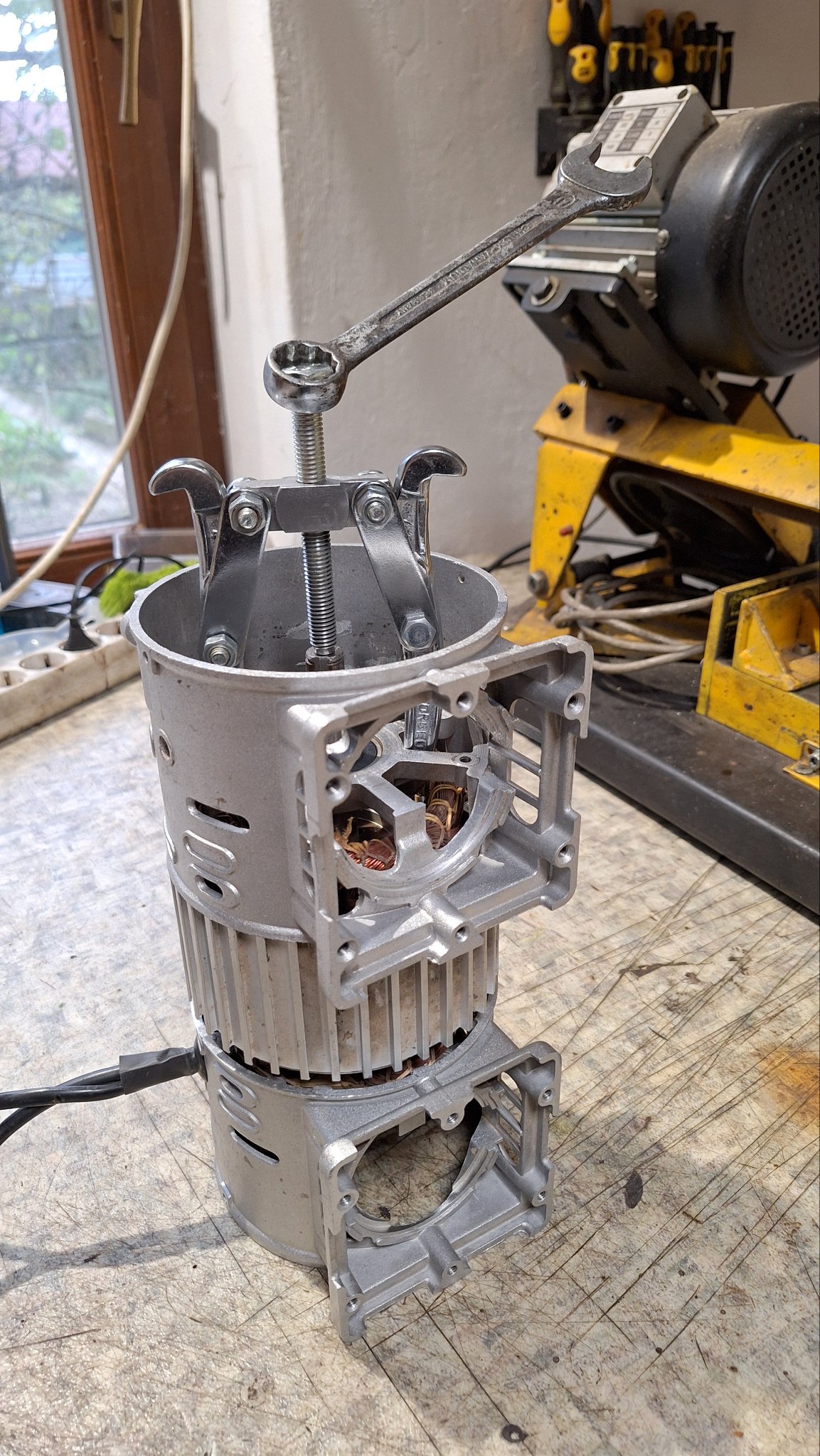

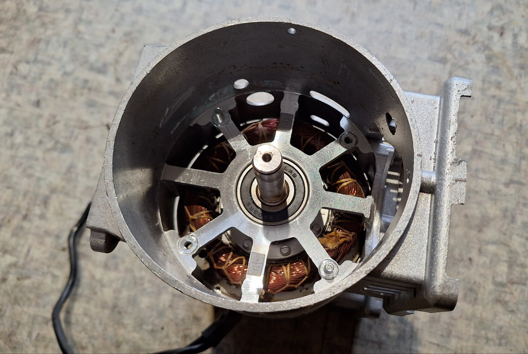

13. 10. 2024, 1:51

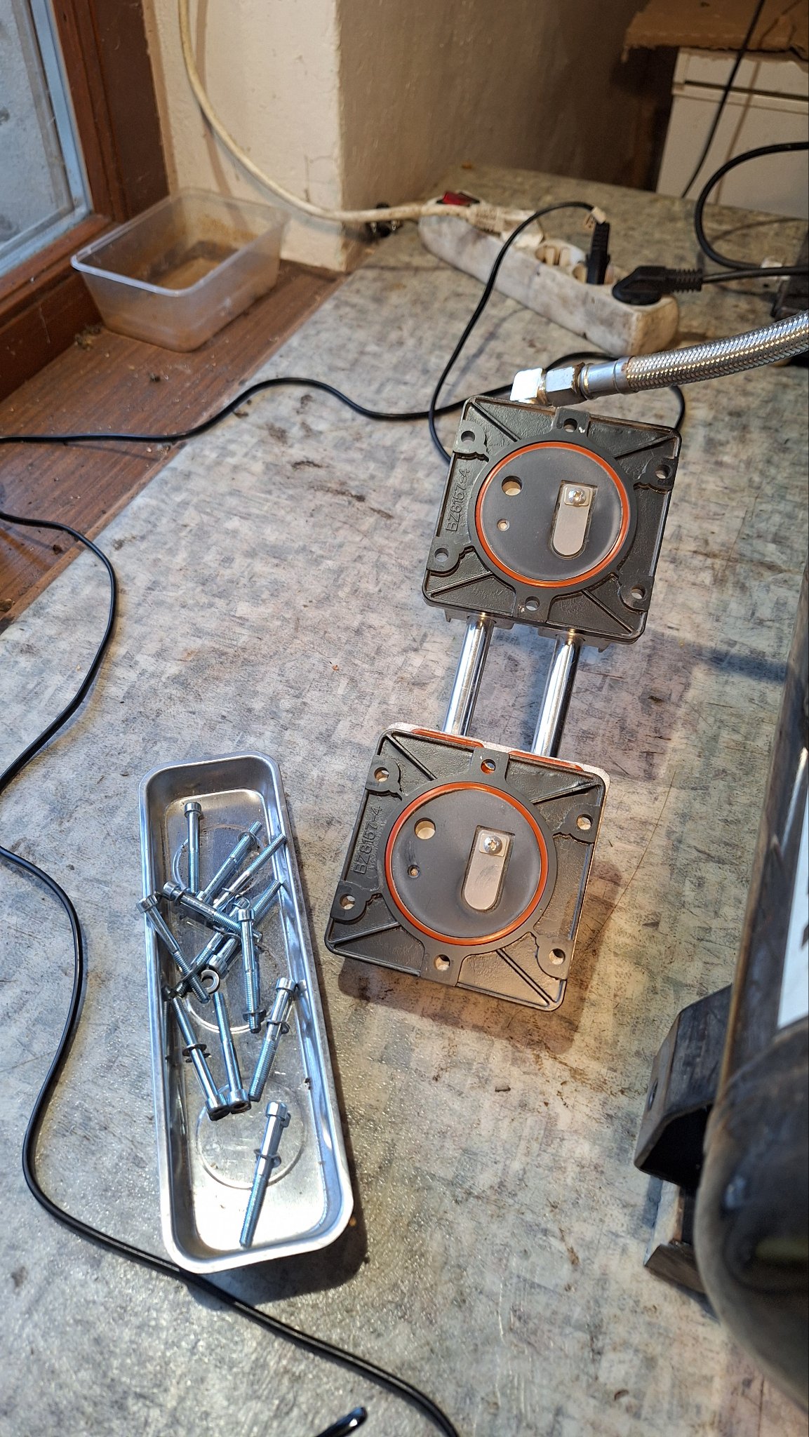

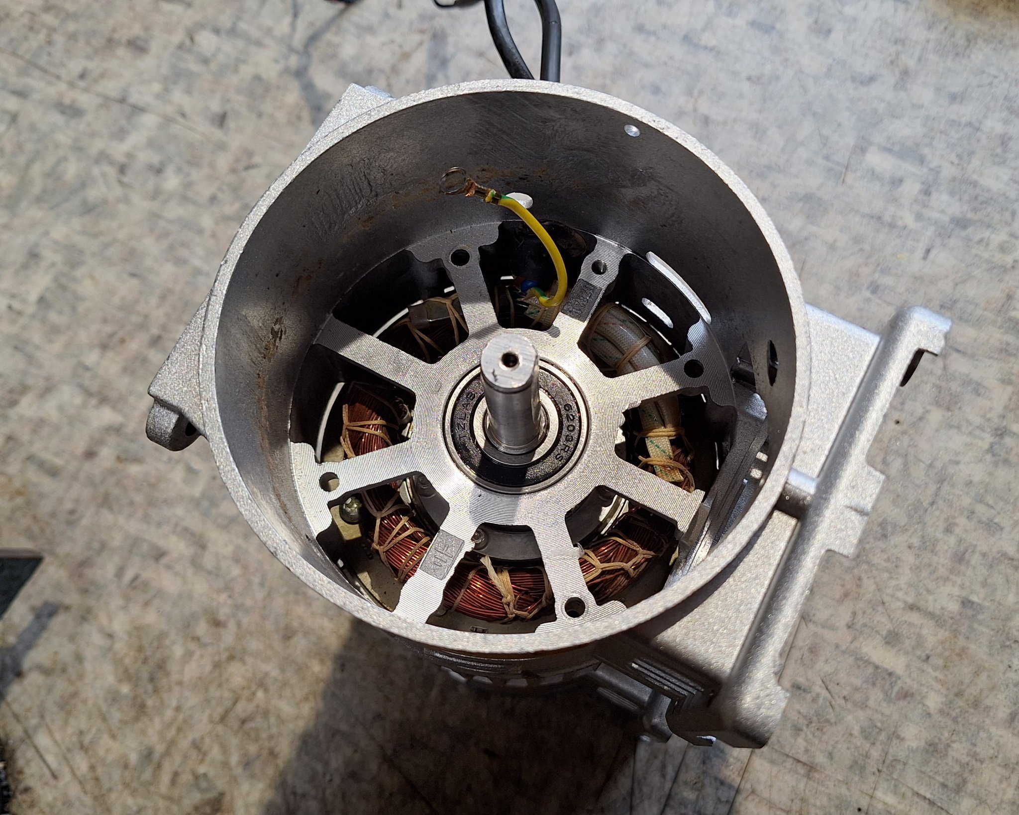

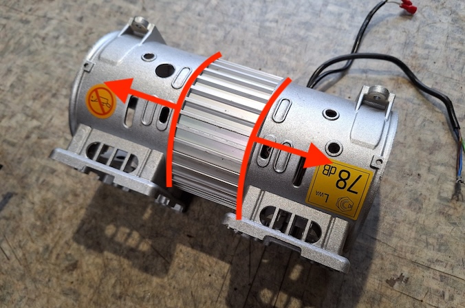

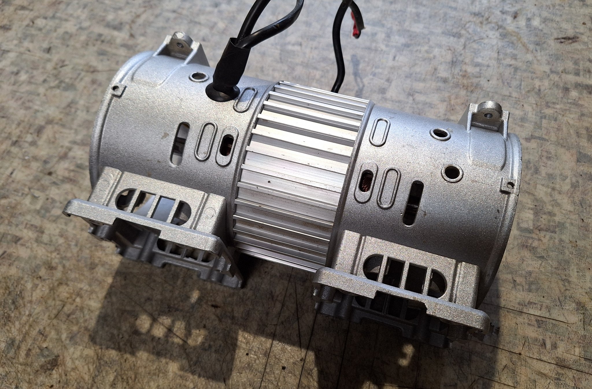

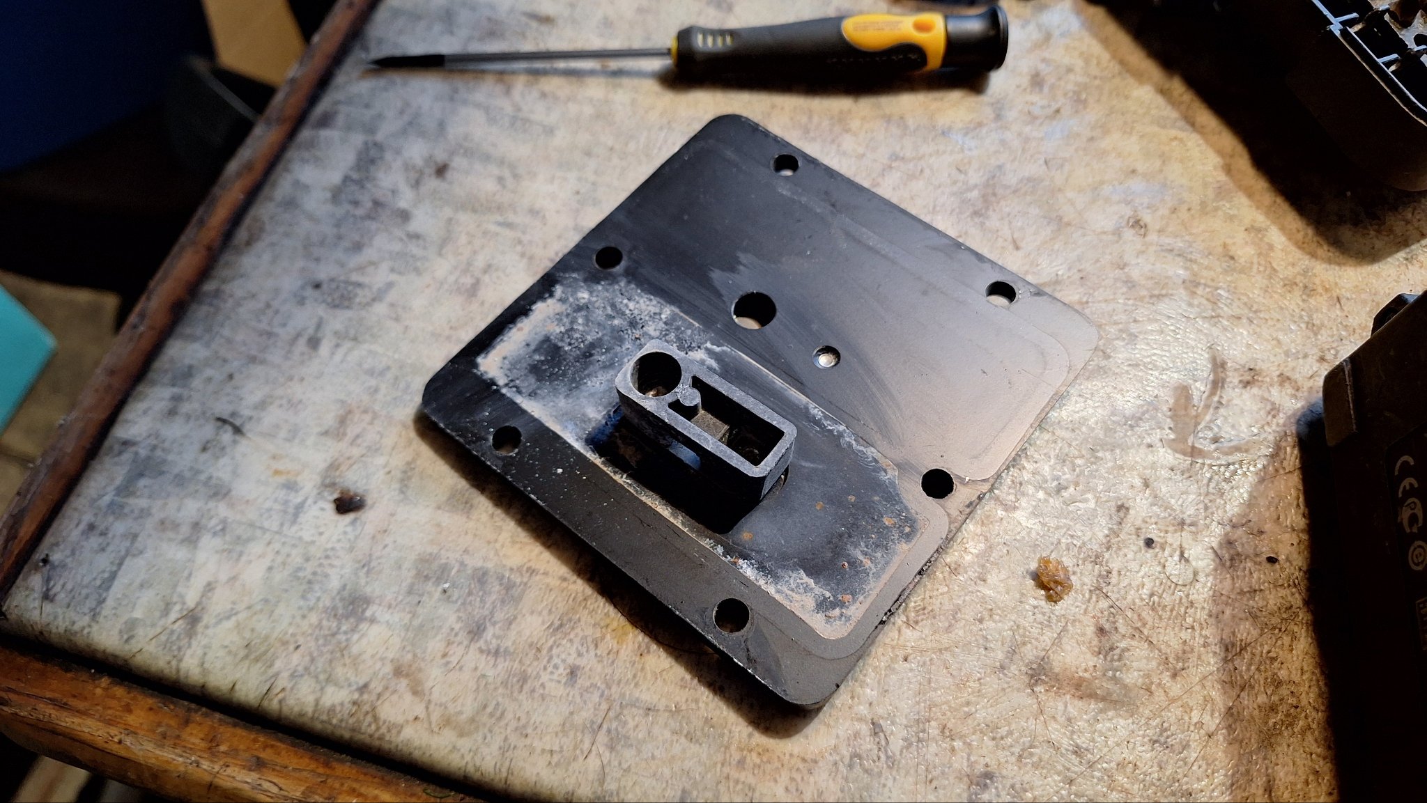

Ahoj, snažím se to rozebrat:
Ale za živého pána boha se mi to nedaří. Nevíte někdo, jak u sebe ty díly drží? Všechny šrouby a matice, co šly, jsou venku, ale stále to od sebe nedostanu. Stranu bez průchozích šroubů jsem schopen paličkou protočit (nemůžu moc, jsou tam dráty), ale jde to hodně ztuha. Nechce se mi věřit, že by to takto pevně stažené držela ta osa, navíc přes ložiska, ale nic jiného tam nevidím.
https://youtube.com/shorts/KKjjCNZBgf4
Dík, T.
EDIT: Držela to ta osa přes ložiska, k nevíře..
