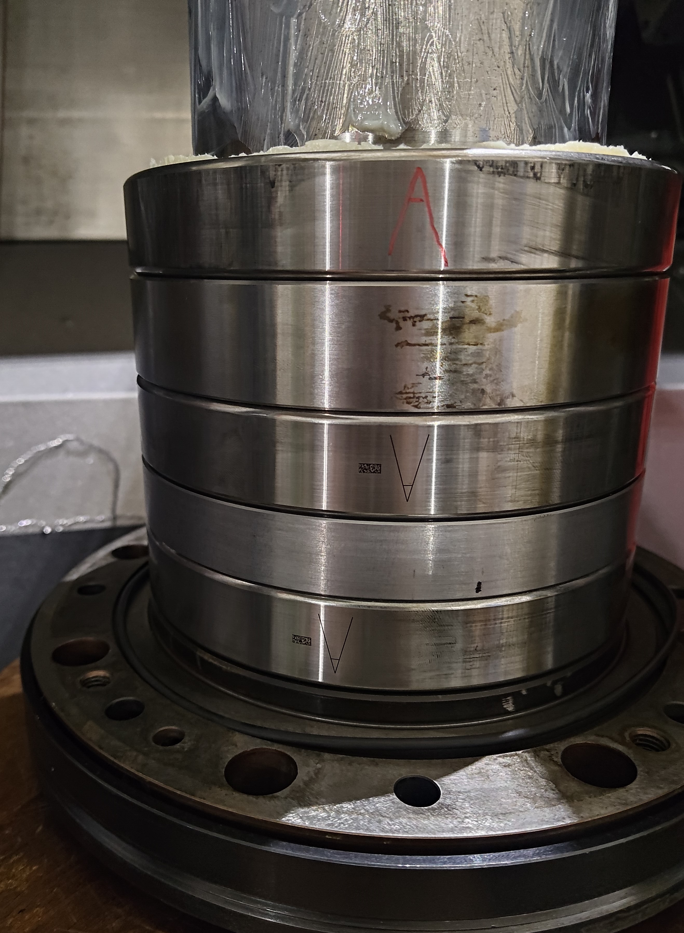

slíbený obrázek podložek:

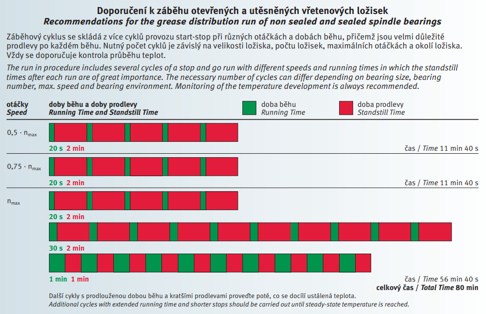

zz912 píše: 23. 1. 2024, 9:32 To zní divně. U nás chlapi zabíhávali vřetena i celý den. Jaký byl postup? Odkud jsi ten postup čerpal?
Z manuálu:
Za hodinu na nic nepřijdeš. Chlapi u nás měli postup kolik otáček a po jakou dobu se ložiska mají točit.
Za vřetenem je hydraulika (autoblok) od kterého jde teplo do vřetena a celý poces to zkresluje. Tak pokud je to u výrobce obráběcích strojů tak ten se musí jistit, co kdyby to zákazník hned ze startu pustil na maximální otáčky. Já vím jistě že nepřekročím 1500ot a maximálka je 5000ot, při tom mém šmudlání to vřeteno ani nepozná jestli se jedná o záběh a nebo ostrý chod :lol: Postupoval jsem podle tohoto diagramu.
Každopádně to neodpovídá tomu že by to vřeteno z ničeho nic mělo poskočit o 0.02mm

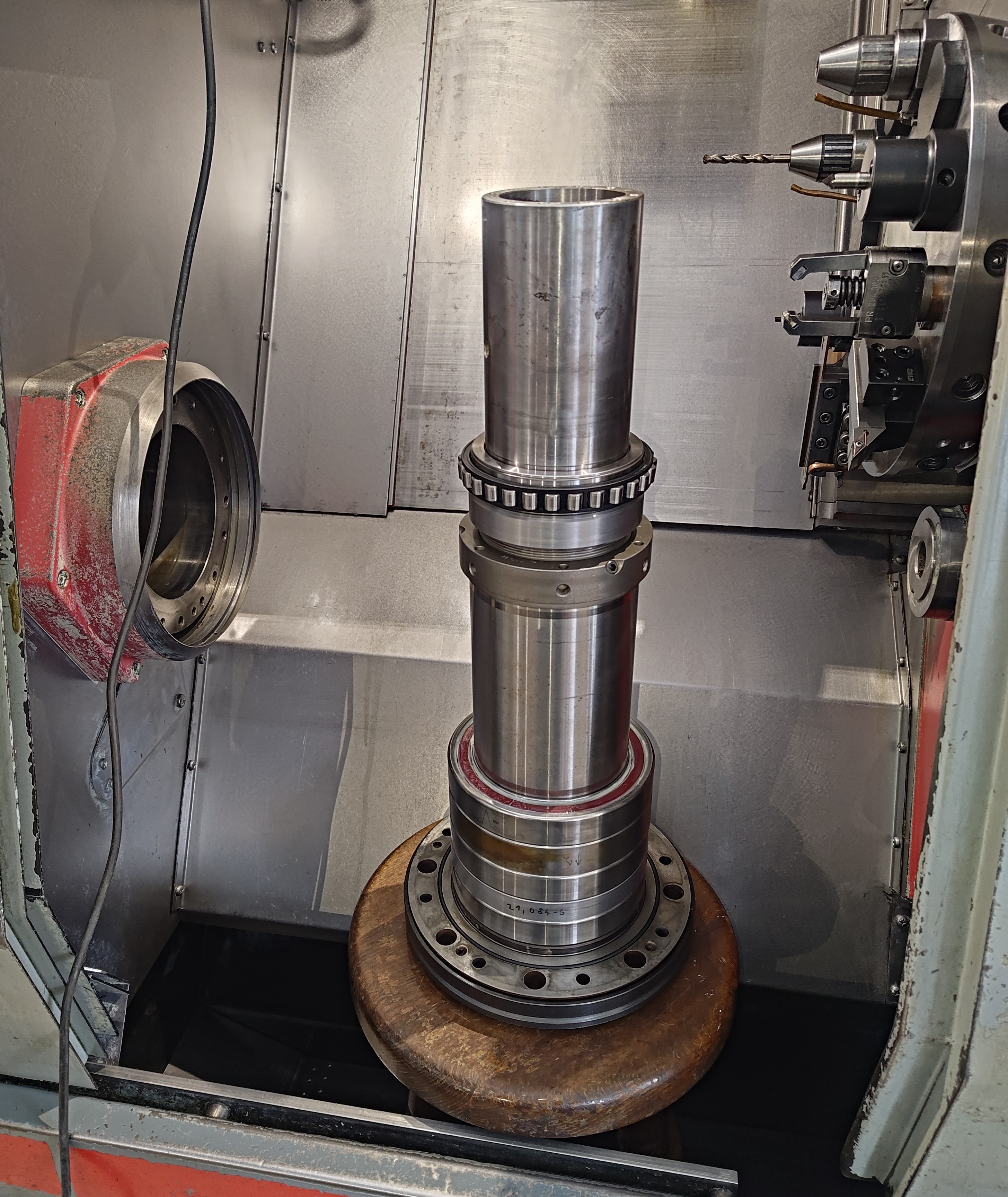

Ta fotka vřetene // poslední // je před montáží a nebo už to máš zase vyndané ?
Pokud to vyndáš, zkontroluj zda nejde vnějšími kroužky protáčet. To by jednoznačně ukazovalo na nedotaženou matici.
Udělej prosím fotku kde jsou vidět i ty šipky // na vnějším kroužku // na prvních dvou ložiskách. Případně to překresli fixkou ať je to na jedné fotce.
Pokud jsi tam použil ty FAGy a máš vždy vnější a vnitřní mezikroužek shodný, tak je to OK.

Milan199 píše: 23. 1. 2024, 10:49 Ta fotka vřetene // poslední // je před montáží a nebo už to máš zase vyndané ?
Před poskládáním
Milan199 píše: 23. 1. 2024, 10:49 Pokud to vyndáš, zkontroluj zda nejde vnějšími kroužky protáčet. To by jednoznačně ukazovalo na nedotaženou matici.
Už to mám vyndané, nejdou potáčet, drží jako čert. I po zahřátí.
Milan199 píše: 23. 1. 2024, 10:49 Udělej prosím fotku kde jsou vidět i ty šipky // na vnějším kroužku // na prvních dvou ložiskách. Případně to překresli fixkou ať je to na jedné fotce.
Posílám foto

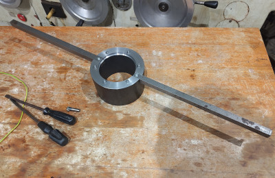

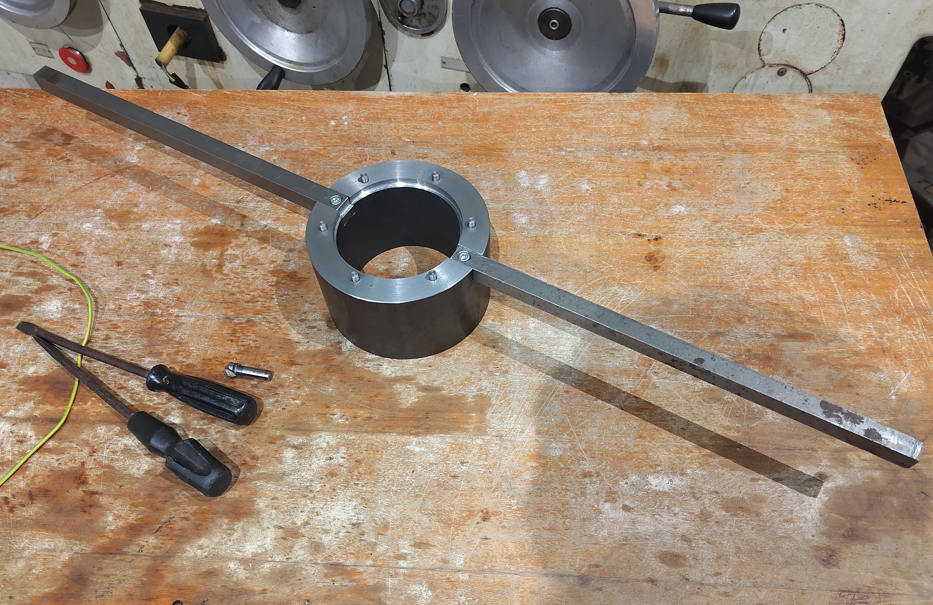

Dawe píše: 24. 1. 2024, 10:37 Meki> myslim, zes malo dotahl matici a ono si to holt sedlo. Mne na KM matice nikdy delany (svarovany) orech pres nasobic nevydrzel a nakonec jsem kupoval kovane se zoubky uvnitr. Na kolik Nm se ti podarilo ji dotahnout?
Posílám foto klíče který jsem si vyráběl na tu matici, tahal jsem tu matici ve dvou lidech

Meki> tohle bys vazne mel utahovat na moment, jinak to tezko trefis. Mam na tohle vlastni velky. momentak i nasobic od Tony, ale to se da i pujcit. Verim, ze to ted uz bude dobry, ale asi by sis byval usetril to trapeni.
