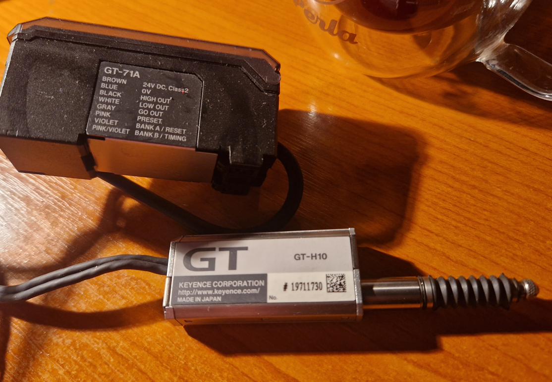

Ten Keyence je přenosné dotykové měřidlo. Takové kleštičky se sondou GT // myslím 3um //. Blbé tedy je, že za sebou taháš kablík, ale měří se s tím luxusně.
Obecně mi moc nevyhovuje // tím netvrdím že to nejde // když mám i na obyč mikrometru měřit jen na části // okraji // doteků. Takže mám udělaná různá měřidýlka na bázi hodinek.

nějak se to pokouším najít (ten měřák) a nedaří se - není to od někoho jiného? Jak to vypadá?

Celé měřidlo je někde ve firmě. Marodím a dostanu se tam kdoví kdy. Je to ale tahle jednotka jenom s tou mrňavou "tužkovou" sondou.
