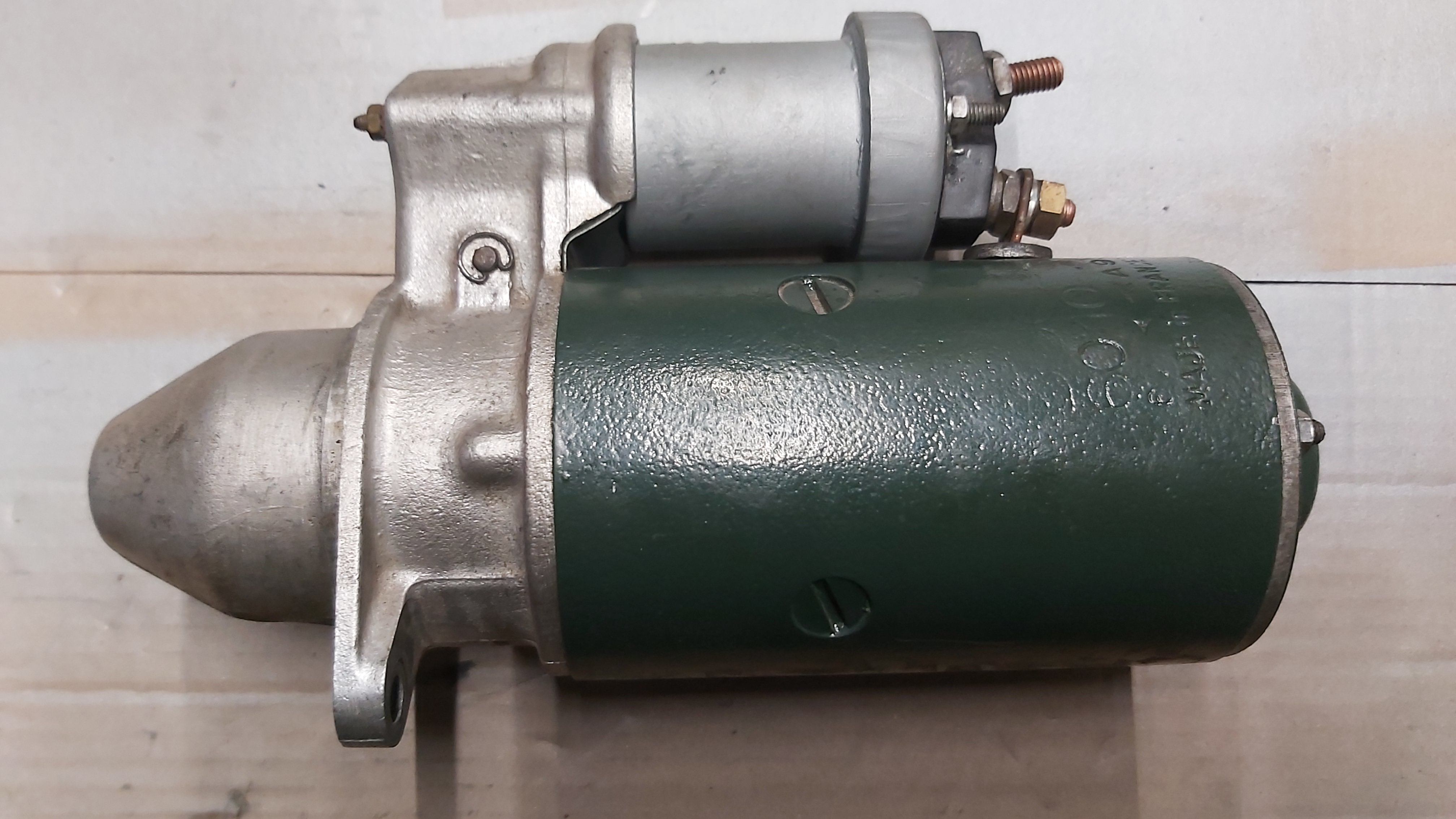

Zatial skúsim zachrániť povodné skrutky a prispôsobiť tak,aby to fungovalo.
Zatial nemám potvrdený typ materiálu, ale som naklonený tej CuCrZr, mám ju aj doma.
Teraz test, držte palce.

19. 1. 2024, 5:03
Štartér funguje, úloha splnená.
na záchranu ostatných som skúsil vytočiť 2ks skrutiek z Cu ETP a 2ks z CuCrZr.
tá CuCrZr sa obrába lepšie a závit je krajší, nabudúce to bude jasná voľba.
Netušil som koľko náhradných dielov na štartéry sa predáva, len nie na ten môj. Ale ešte som to nevzdal, aspoň uhlíky musím nájsť.
