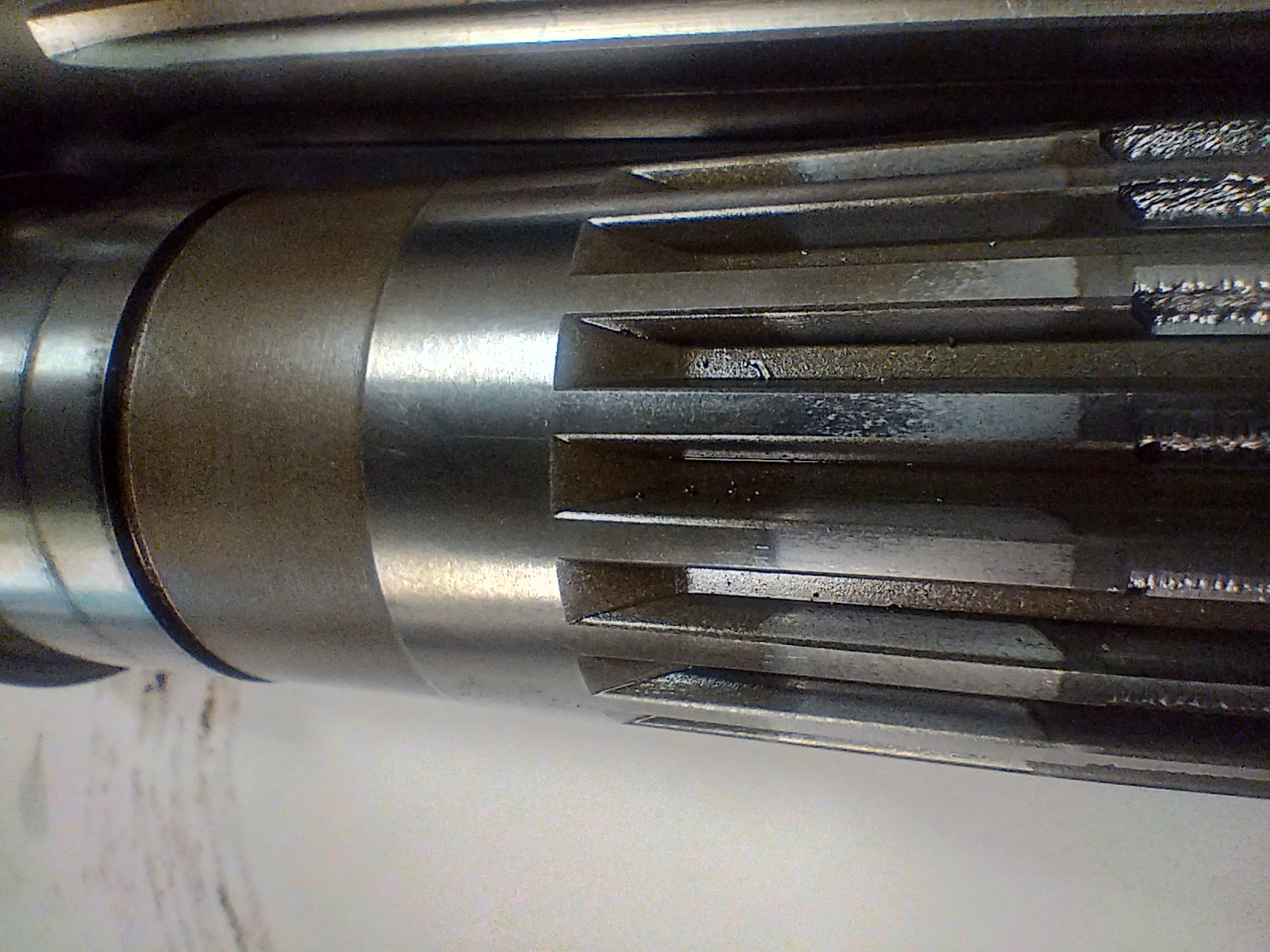

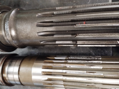

Zničená hriadeľ sústruhu - modulové frézy
jova
Příspěvky: 2576
15. 1. 2024, 6:59
Při tomhle počtu zubů, by už ke korekci neměl být důvod. A ani vypočítaný a následně změřený průměr tomu nenasvědčuje. Proč tam chybí ty 3 desetiny přes zuby, netuším.
Příspěvky: 3685
15. 1. 2024, 9:05
jova píše: 15. 1. 2024, 6:59 ... Proč tam chybí ty 3 desetiny přes zuby, netuším.
Podle té fotky je zázrak, že tam chybí jenom ty 0,3.
jova
Příspěvky: 2576
15. 1. 2024, 9:28
Tak já předpokládám, že to bylo měřeno v té nepoškozené části zubů. Ono by se to mělo zřejmě dát změřit i v té části, kde jsou zuby částečně odsoustružené. To měření by mělo probíhat přes ty 3 zuby na roztečné kružnici, takže pokud je tam průměr více jak 28mm a frézováno je v tom místě v plném záběru, měl by tam ten rozměr být. Ale jak to Čínský soudruh proved ve skutečnosti, už nezjistíme :roll:

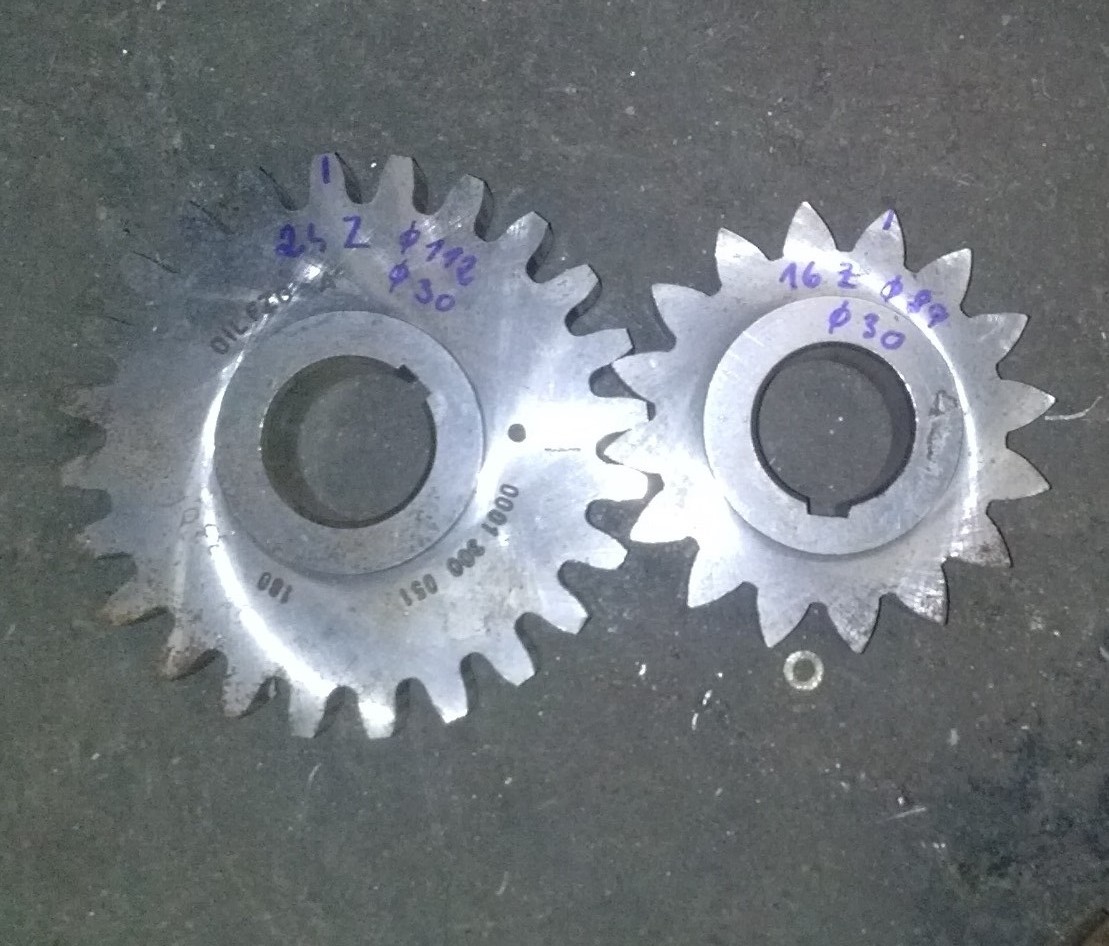

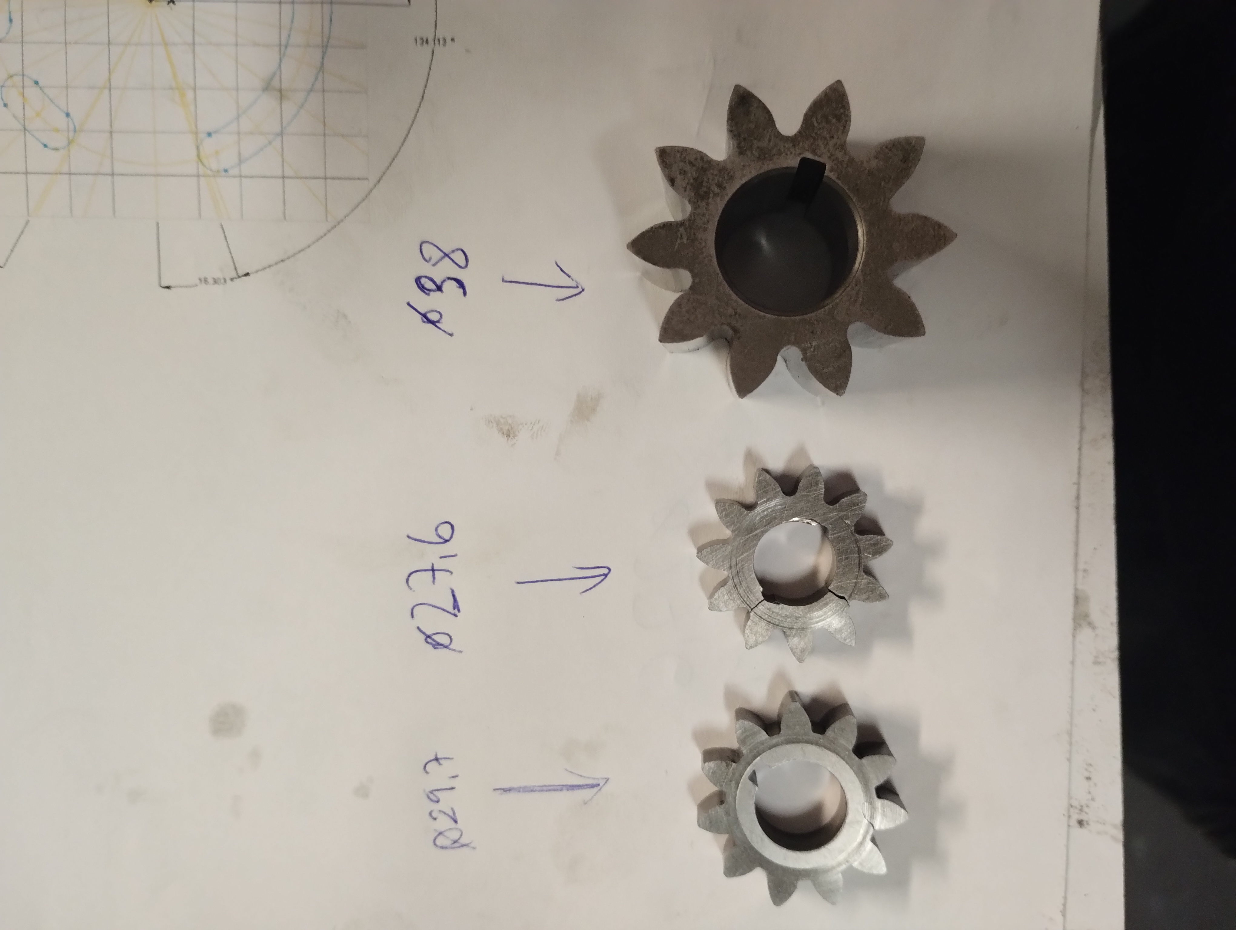

LukasGunther
Příspěvky: 605
29. 2. 2024, 3:14
Prosím o radu jaký je tohle modul jak se to přesně určuje četl jsem toho hodně ale pořád nevím jak to sakra měřit.
Moc děkuji za každou radu.
První dvě kolečka mají stejný počet zubů ale liší se průměrem fakt netuším co to je..
https://www.gladiatools.cz
Příspěvky: 7615
29. 2. 2024, 3:48
ta kola jsou určitě tzv. korigovaná
profily zubů se korekcí posunou na jiný průměr než by odpovídalo prostému nekorigovanému ozubení s roztečnou kružicí o průměru d=m*z
vždy se kola korigují ve dvojici která do sebe zabírá
dohání se tím potřebná osová vzdálenost která je daná konstrukcí převodovky
například v případě, že máš na dvou hřídelích několik soukolí s růzmými převodovými poměry
to bez korekcí ozubení nelze udělat
pro rekonstrukci toho kola musíš znát - změřit osovou vzdálenos kol, rozměry protikola, počty zubů, pro kontrolu nejlíp ještě změřit rozměr přes zuby a metodou pokus - omyl to nejlíp dosazovat do nějaký kalkulačky až se trefíš
jinak nelze
nebo sehnat originál výrobní výkres

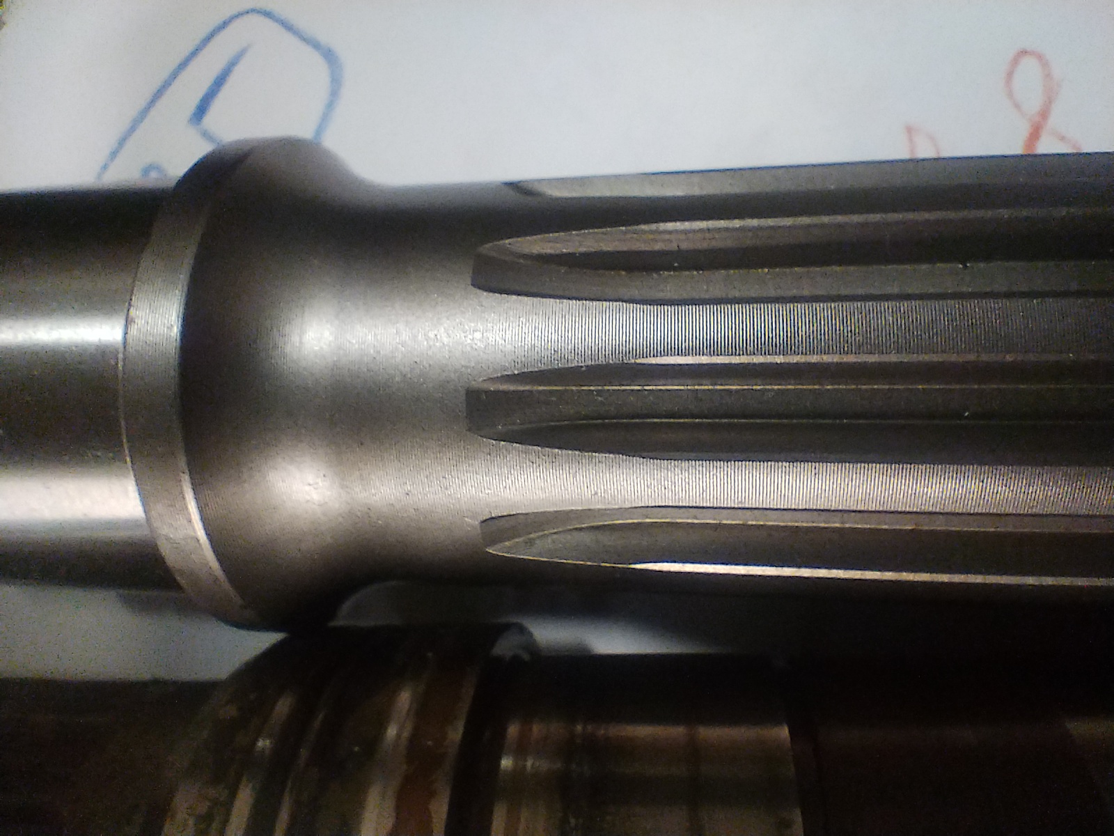

LukasGunther
Příspěvky: 605
18. 9. 2024, 5:49

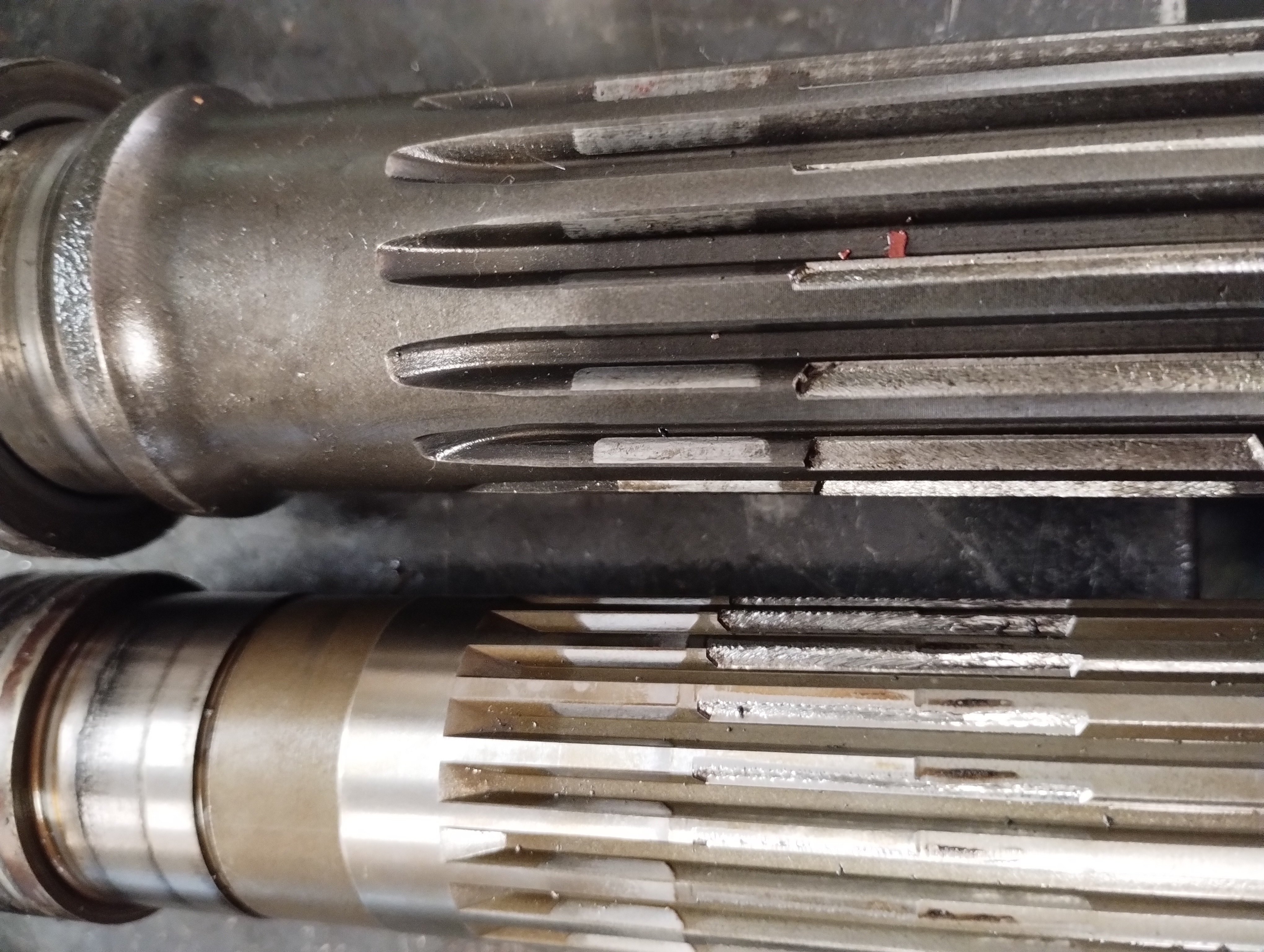

Pánové jak se dělá po novu ozubení? Všiml jsem si jedné věci viz první fotka. Ten výběh neudělá fréza. Jak to sakra dělají? Druhá fotka klasika jak to děláme.
Ale origo :shock: nechápu to jak to dělají můžete mě někdo nakopnout jak to dělají??
To tam snad do toho materiálu vytlačí?
Příspěvky: 7615
18. 9. 2024, 8:35
jenom tipuju
ta hřídel by mohla být lisovaná a spékaná z prášku
tak by asi konce drážek s tímhle tvarem vyrobit šly
dutina formy v konci drážek stočená do kuželu a na drátořezu profil zubů
jergus.balaz
Příspěvky: 1794
18. 9. 2024, 8:47
LukasGunther píše: 18. 9. 2024, 5:49 Pánové jak se dělá po novu ozubení?
Je to robené na hlbicke
BalazKovo.sk
Narex
Příspěvky: 273
18. 9. 2024, 8:52
Hlbička by bola moc drahá a neefektivna nie?
