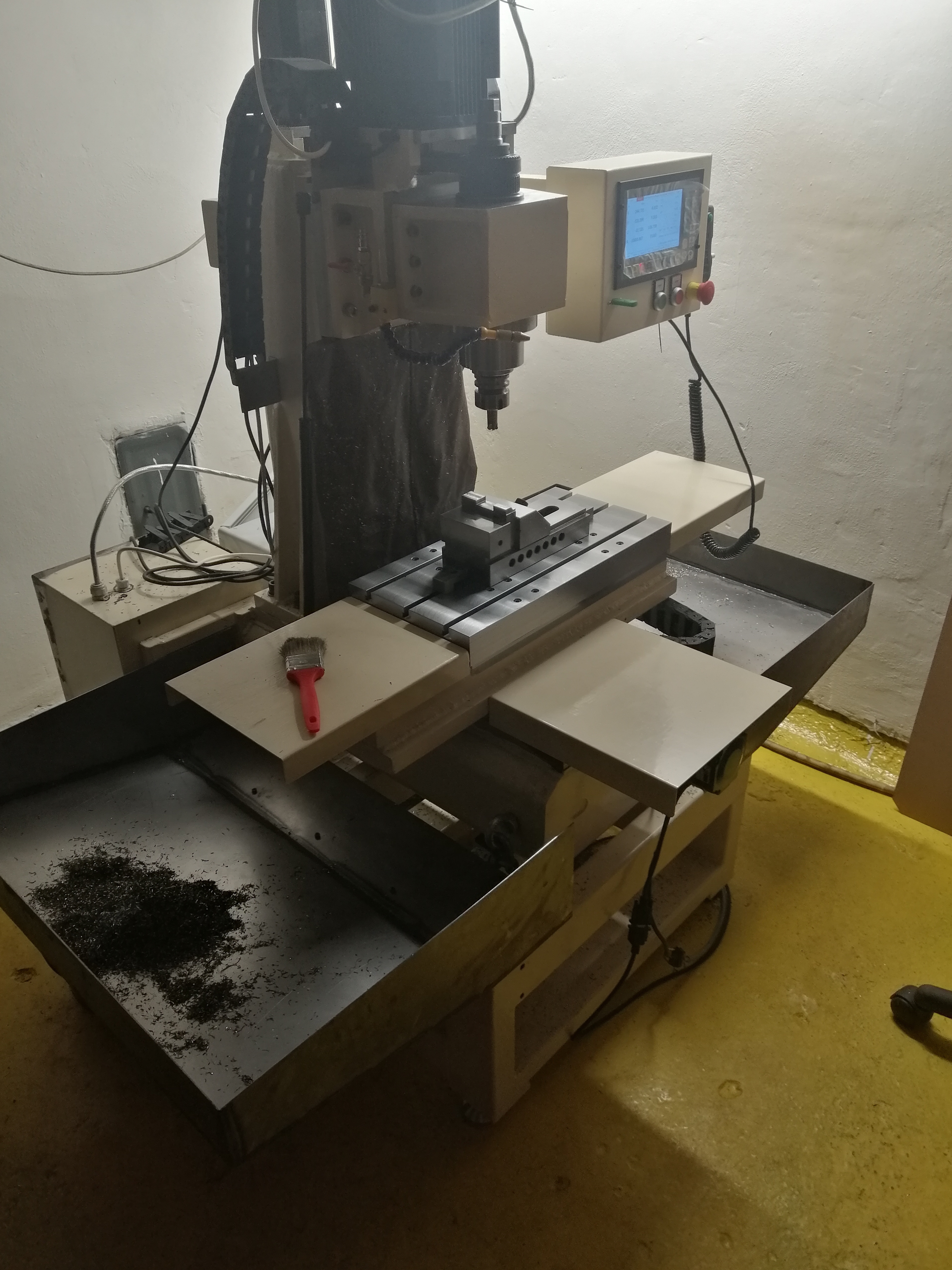

Tak toto, ak doriesis poriadne krytovanie, bude jedna z mala vydarenych stavieb 👏

Ďakujem.. Na krytovani, aj na spodnej vani na spony už pracujem.. Chem môcť používať chladenie, aj keď len MQL, ale na dural je to potrebne.. Lebo nemôžem ísť nejak naozajstne..
Dnes výroba odlahcovani na Gimbal na foťák, 25 mm hrubý dural.. 8mm fréza, postupne zahlbovanie helixom po 10mm,bocny záber 3mm...

Hodně hezký stroj, mám dotaz - konkrétně k těm videům co jsi posílal z youtube.
Jedeš první šponu a pak se bez záběru vracíš. Ale jde vidět že při tom vracejícím se pohybu taky lítají třísky.
1. Jsou to třísky co tam nějak zůstali ležet? (to si moc nemyslím, asi to tím "ofukem" od frézy vyleze všechno pryč) ještě teoreticky možná nějaké přilepené třísky, ale to si teď nepamatuju jestli se to tam dělá na tom hliníku
2. Nebo to je vůle ve šroubu/matici? to je asi jediné co mě napadá, protože jsem tento jev zpozoroval i na mém stroji, akorát to je portálovka s čínským vedením a šroubem takže nesrovnovatelná kvalita komponent a tuhost konstrukce ...
3. Něco jiného?

Dělá to i profesionální CNC. Když něco šlichtuji na finál projíždím dráhu nástroje třeba na dvakrát a pořád něco litá kolem nástroje. Je to běžný. To vůbec neřešit.

Nástroj má konečnú tuhosť, materiál takisto. Jednoducho sa to trošku uhne.

Newlife47 píše: 23. 1. 2024, 9:42 Chcem sa podeliť so stavbou frézky, oceľová konštrukcia, zvárana, srobovana..
Na vedenia použité lineárne vedenia :
Os Y a Z THK 25 , x - Hiwin 20HGR
Skrutky na všetkých osách Tbi 2505, C5..
Ako pohony hybridné krokace nema 34 12Nm s enkoderom.
Vreteno Bt30, 6000 otackove, ako pohon vretena 2,2Kw spindle servo motor..
Riadenie je Ddcs v4.1..

No a aké máš vstupy a výstupy na servo drivery?? Ja ho ovládam 0-10v...

Ak sa mozem spytat, pouzil si nove lineary a sroby, ci pouzite? Kolko ta vysla stavba?
Newlife47
Příspěvky: 50
Registrován: 19. 4. 2022, 4:25
11. 2. 2024, 6:55
Použil som nové lineary, aj sroby aj matice... A koľko stala stavba?? :)
Tak 10 000e by som rátal približne...
