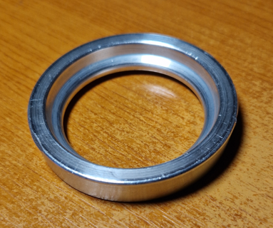

Kus na následujícím obrázku má průměr 60 sílu 10. Povrch je kuželový a zespodu je podobné // mělčí // vybrání. Na jedno upnutí to tedy vyrobit nelze. Materiál je EN AW 6082 polotovar silnostěnná trubka. Přesnost +- 0,05. Kusů desetitisíce. Materiál nepočítejte.
Zkuste prosím odhadnout čas výroby a cenu za kterou se to do automotive prodá.
Předem upozorňuji, že tu cenu neprozradím. Technologii taky ne :mrgreen: .

Tyhle odhady jsou cesta do chudoby ! Zkus to počítat.
Materiál :
50 ks je prd serie takže kvůli tomu nebudu vystrojovat 3m podavač. Budu tedy dělat z polotovaru 1 m, kde mi stačí jeden průvlak vzadu ve vřetenu.
Kus má 80 mm délky - budu tedy počítat 83 mm s upichovákem. To je 12 ks z metru ale počítat musím 11 ks // - vajgl // Potřebuji tedy 4,54 m, což mi nikdo neprodá - tedy 6 m // dvě tyče //.
Musím koupit průměr 24 mm, který stojí 491 CZK /m = 2946 CZK + doprava // asi 400 //.
Materiál mne tedy bude stát 3346 /50 = 67 / ks.
Seřízení :
Programování a seřízení nemůžeš počítat 1000/hod. Máš zablokovanou mašinu která nevydělává a poskakuje ti okolo toho seřizovač. I kdyby měl průměrnou hrubou mzdu 42658
tak s odvody jsi někde na 60000 CZK / 160 hod = 375 CZK hod. Režie mašiny s poháněnými nástroji a podavačem bude min !!! 800 / hod. Tedy 1175 / hod. Za dvě hodiny to musí mít. Tedy 2350 seřízení.
Režie dílny se nedá takhle cucat z prstu. Ale topíš tam, svítíš, uklízíš, likviduješ odpady, platíš certifikáty ISO ... Dále někdo musí přijmou zakázku a vystavit fakturu.
Doba práce // výroba // :
Tahle součástka je hodně typická pro to co dělám a tak si troufnu odhadnout dobu strojní práce na 5,6 min. Počítám 1840 CZK / hod. Je ale potřeba aby se kus nechal "viset" po upíchnutí a obsluha ho vyndala a taky zakládala ty 1m tyče. Máš tam h7 ... Počítej tedy tak 7 min ks = 350min = 10733. Předpokládám že obsluha stihne zároveň kusy očistit, zkontrolovat a zabalit.
Tedy mi vychází 328 CZK / kus.
Ano dá se to udělat levněji. Pokud ti zrovna stojí mašina a vedle běží jiná v automatickém cyklu a seřizovač to udělá "bokem"... Ale pokud bys měl dělat jenom takovéto zakázky tak tě musí uživit, zaplatit i obnovu strojů a vykrýt nějaké prostoje.

Milan199 píše: 24. 2. 2024, 3:18 Kus na následujícím obrázku má průměr 60 sílu 10. Povrch je kuželový a zespodu je podobné // mělčí // vybrání. Na jedno upnutí to tedy vyrobit nelze. Materiál je EN AW 6082 polotovar silnostěnná trubka. Přesnost +- 0,05. Kusů desetitisíce. Materiál nepočítejte.
Zkuste prosím odhadnout čas výroby a cenu za kterou se to do automotive proda
Bez výkresu hrubý odhad. Soustruzeni v protivretenu 10-20kč kus za opracovani,

ja odhaduju 3 az 8 korun... vic automotiv za tohle neda. Srovnavam s jinymi hlinikovymi soucastkami. Ale desetitisice kusu rocne se mi zda malo, spis statisice kusu pri tyhle cene. Kdyby desetitisice kusu rocne tak mozna 6 az 18 korun za kus. Pocet kusu je sakra dulezitej.

Roční produkce cca 400 000. Ten údaj o desetitisících kusech je "jedna várka".
Blíže odhadem je martasg1 // a je dost optimista //. Automotiv je hrozný lakomec.
Na čas výroby si nikdo netroufl - takže 11,2 sec.

No, to už je lepší - protože s specifuckací cca nějaký desitky tisíc ks (za den, za týden, za měsíc, za rok, do prvního konfliktu o tom jak to má vypadat :lol: :shock: ) a bez výkresu bys byl hned v kategorií "kdokoli jiný, hlavně se tomu vyhnout za jakoukoli cenu, na první pohled podezřelé"
Kdybych to měl pižlat já, tak bych to dělal z přířezu a pak na čelním dvouvřeteňáku - nic lepšího :lol: bych na to neměl.
Největší brzda by samo byla ta pila (fakt že ne šukalka nebo pásovka).
No a cena - to je taky zase celkem jednoduchý - napočítal bych to na to, jak by to dělali ostatní a pak šel pod to maximálně tak 2-5%. S tou produktivitou a ekonomikou oproti klasickému protivřetenu by to pak vyšlo automaticky.
