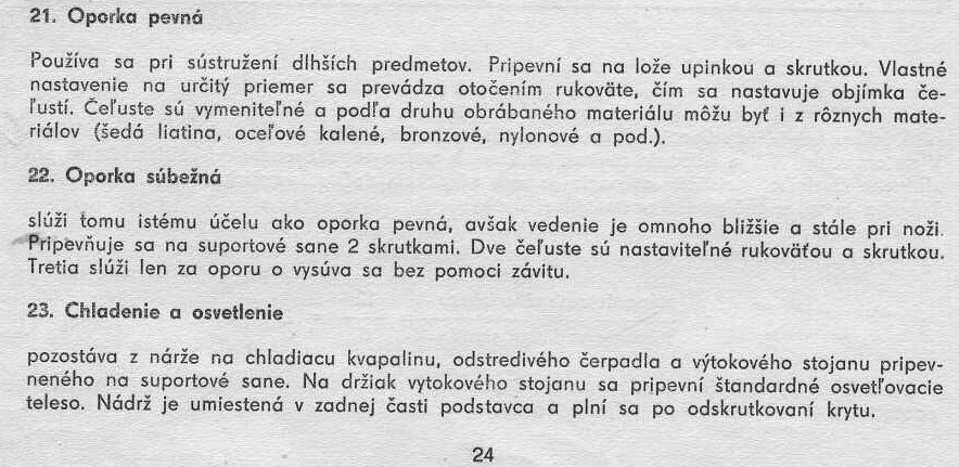

od Mílap
Pěkný den,
tak jsem nahlédl do manuálu pro SU32 a našel, že pohyblivá luneta se připevňuje na podélné saně suportu dvěma šrouby, takže závity s červíky umožňují ustavit lunetu ve třech pozicích.
A pak jsem zalistoval v paměti a našel i nosič krytu, tady je.

Díky za foto. Rozteč těch zadních červíků je stejná jako těch před nožovkou, tak by tam luneta šla dát. Akorát já tyhle pozice asi v životě nevyužiji. :D
