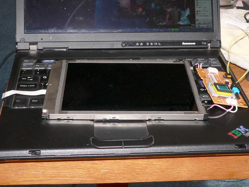

Pokud se mi bude darit jako doposud, tak pristi rok uvolnim do sveta jeste PLC s barevnym dotykovym displayem, pro rizeni 3 os a 8 logickych vystupu 16 logickych vstupu v cene asi 2500Kc (bez toho displaye). Je tam integrovana flash 64Mb a podpora pro SD do 2G, pro ukladani programu. Display se snad bude dat koupit jako nahradni dil ke kopirkam cannon v cene asi do 2500Kc. Velikost 7,5palce a je schopen zobrazit 8 barev v rozliseni 640x480.
Foto toho LCD bez dotykove folie zde
