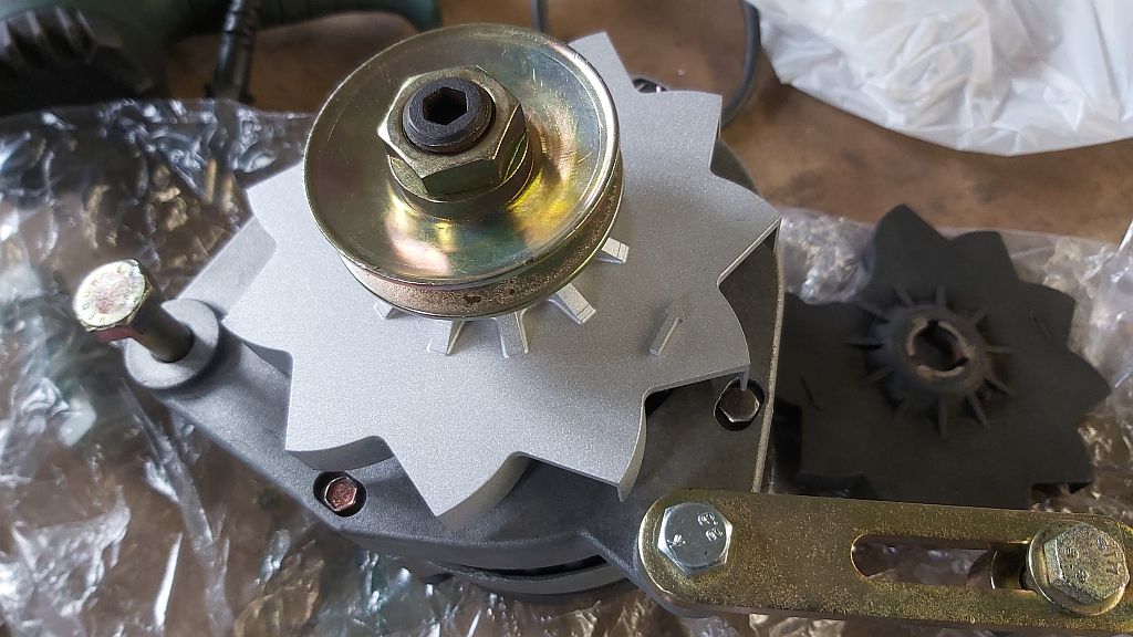

Zabudol som dať report. vrtulka je hotová z nejakého duralu. povrch som trochu zahladil a ofúkol balotinou.
Som milo prekvapený a si to nechám takto:

No vidis, pekny. A to jsi to tisknout nejdriv nechtel :)

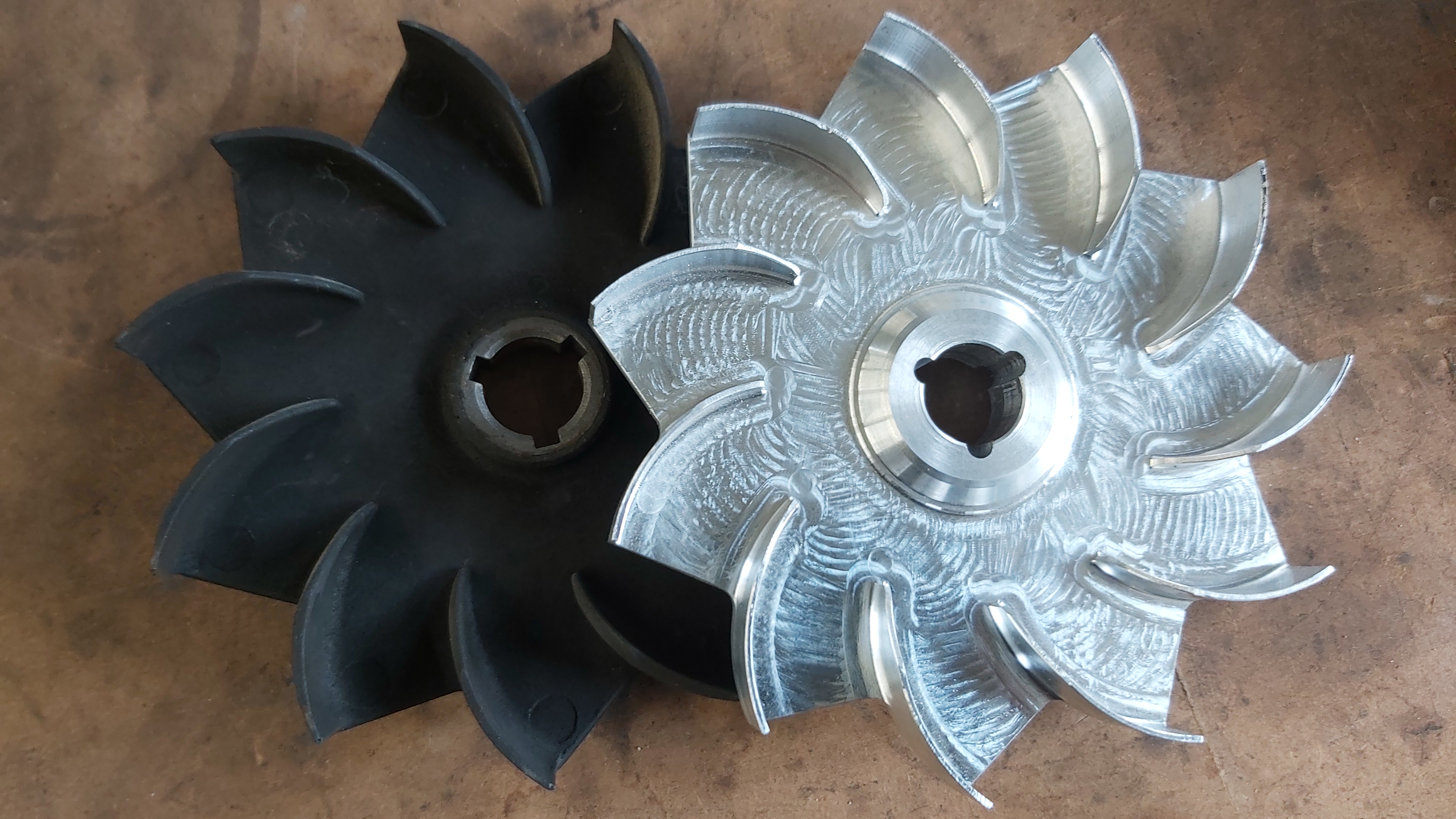

Dawe píše: 1. 5. 2024, 8:14 No vidis, pekny. A to jsi to tisknout nejdriv nechtel :)
ani som to netlačil. toto som spáchal doma.

Aha, ta struktura totiz vypada uplne jako 3D tisk technologii DMLS z AlSiMg. Dela to podobnou texturu :D

To robi ta balotina.
Predtym to bolo taketo:
