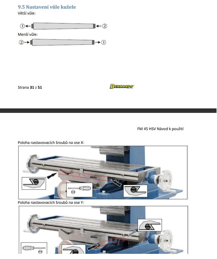

ViloM píše: 7. 5. 2024, 9:43 Ahojte,
dakujem za vsetky odpovede.
Par hodin som skusal DRO s hodinkami aj vyhladavacom hran. Pride mi, ze DRO aj pravitka su asi v poriadku, skor by som to videl na nejake vole v krizovom stole. Os X ma o dost mensiu volu ako os Y. Ak hodne zatlacim v smere X na DRO sa to pohne asi o 4 stovky, kdezto pri osi Y celkom lahko pretlacim +/- 10 stoviek.
Vůle ve stole by s pravítky přeci neměla nic společného - naopak ty pravítka by měla ukázat skutečnou polohu stolu.
ViloM píše: 7. 5. 2024, 9:43Pravitka su osadene celkom dobre, odchylka neprekracuje 1 desatinu aj to len paralelne (mohol by som to osadit lepsie,ale je dost mozne ze to asi nebude mat vplyv).
Nerozumím tomu jak to měříš. Můžeš to vysvětlit?
ViloM píše: 7. 5. 2024, 9:43Asi este skusim trochu pritiahnut kuzel na vymedzenie vole pre os Y.
Potom este, ak pouzivam vyhladavac hran tak to meria +/- 2 stovky (X aj Y).
Tomu taky nerozumím - stůl vystavuješ kuželem?

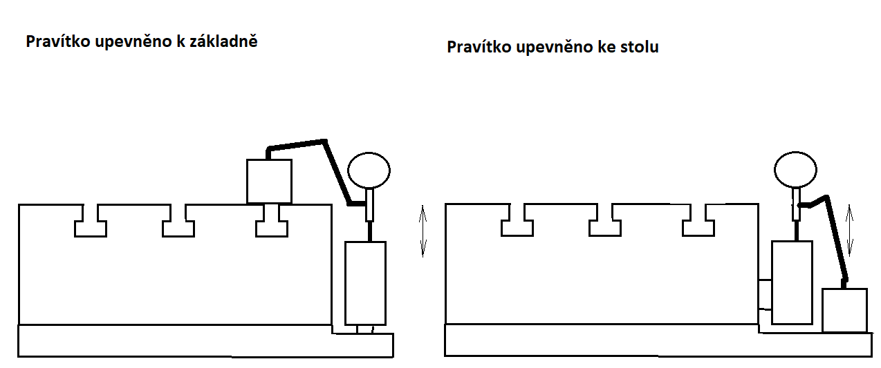

Díky za obrázky ale u orázku 2 level dial indikátor asi není úplně správně.
Je u něj šipka s vertikálním posuvem i zde by se mělo měřit horizontálním posuvem a není zde naznačeno měření výchylky - zde dle obrázku asi pupito - horizontálně v kolmém směru na posun.
3. Díky za obrázek - je to asi chyba přakladu - vystavují se klíny ne kužely - proto mi to nebylo jasné.

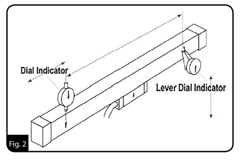

ahoj,
ten obrazok asi nie je uplne najvhodnejsi. pozri: https://www.team358.org/files/mechanica ... Manual.pdf
strana 7

9. 5. 2024, 3:26
ViloM píše: 9. 5. 2024, 12:44 ahoj,
strana 7
No nevím na straně 7 o měření toho moc není jen na straně 6 obrázky 16 a 18 je podle měření jen v jednom směru - vzdálenost pravítka od stolu.
Tedy to na co jsem upozorňoval s tím pupitem.
Měření souběžnosti vedení stolu a pravítka tam není.
ViloM
Příspěvky: 14
Registrován: 28. 4. 2024, 9:59
10. 5. 2024, 5:21
Strana 6 v manuale, strana 7 v prehliadaci pdf, ale ano myslel som tie obrazky.
Nejak nechapem ako by sa to malo inak merat ako z boku a z vrchu/zdola pravitka.
ako by malo vyzerat to meranie?
vdaka.
Příspěvky: 6436
10. 5. 2024, 8:56
Tak jsem se teda juknul na to pdfko, vzdyt je tam uplne vsechno nakreslene, nejak nechapu :shock:
No soubeznost jak tomu rikas je tam taky, magnetickej stojanek s hodinkama placnes na stul, opres je nejdriv svisle, posuvem stolu prejedes hodinkama pravitko, posunes ve šroubech. Pak se vratis, opres je vodorovne o pravitko a zase prejedes posuvem stolu. Podlozis opet na nulovou vychylku. Nekolikrat to prekontroluses az uz s nicim nemusis hybat. Snimac na jednom konci seridis sparomerkama na dany odtrh a aby byl paralelne s pravitkem. Prejedes suportem na druhy konec pravitka, mel by byt zase na sparomerky stejne daleko a furt rovnobezne. Tohle udelas u vsech pravitek, pokud nejsou vadna, musis se vzdy podle dro trefit na flek bez ohledu na vuli ve stolu, ve sroubech, v čiňanovi :lol: Vic polopaticky uz to neumim :roll:

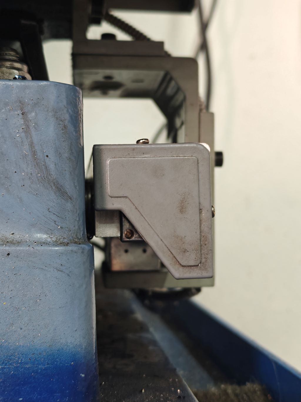

ViloM
Příspěvky: 14
11. 5. 2024, 9:01
Ahoj Charon,
Fakt si cenim vase rady. len asi som moc nechapal co myslel Zdenek.
Dnes som nastavoval pravitko osi X, cinsky inzinier sa neobtazoval odstranit nalepku na strane co sa prisrobuje k stolu (robilo to 0,1 mm). po nastaveni ako si to uz pisal (a ako som si tiez myslel ze by sa to tak malo robit) to funguje OK.
Os Y bude o dost zlozitejsia, Drziak na tele frzky vyzera byt nie uplne kolmy a je asi z nejakej alu zliatiny 8mm.
Skusim spravit z hliniku sikme uchytenie na telo frezky a drziak snimaca z ocele 10mm.
Este raz vdaka.
Příspěvky: 6436
11. 5. 2024, 10:09
Klidne ho posuň někam lip než to soudruh udelal, pokud to jde, když ne, nezbude ti než to předělat třeba s kostkama na míru, bacha asi i zavity na těle budou křivé :(
