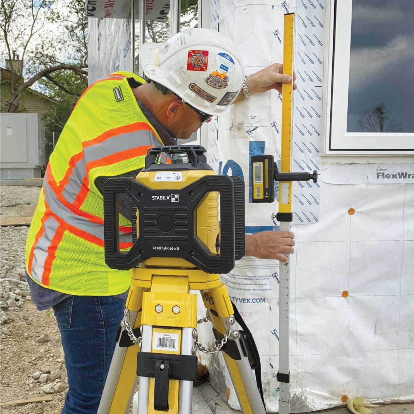

Keď budeš používať laser, tak nie krížový a nejaké šnúrky, ale rotačný s prijímačom. Nastavíš si výšku prijímača na lati podľa toho ako vysoko chceš mať terče a potom len položíš na jednotlivé terče a nastavíš ich výšku. Prijímač ťa naviguje či hore alebo dole. Presnosť býva 1mm, čo si myslím že inou metódou pri velkej ploche terasy ani neprekonáš. Takto položíš a nastavíš terče veľmi rýchlo. Doporučujem neriešiť strojárske tolerancie 0,01mm :)
Ten laser pracuje aj pri dennom svetle, no vieš aj vidieť lúč cez červené okuliare čo bývajú súčasťou lasera - napr. keby si si chcel urobiť mapu povrchu miest pred ukladaním terčov, aby si zbytočne nekupoval príliš vysoké, alebo nízke. Ako vravím, tie lepšie sú samonivelačné a niektoré umožňujú aj nastaviť presný sklon tej laserovej roviny, ak požaduješ spád.

Robil som terasu s takým nivelákom tak ako píše Shaolin a ide to prakticky samo. Priam dokonalá technológia na tento účel.
