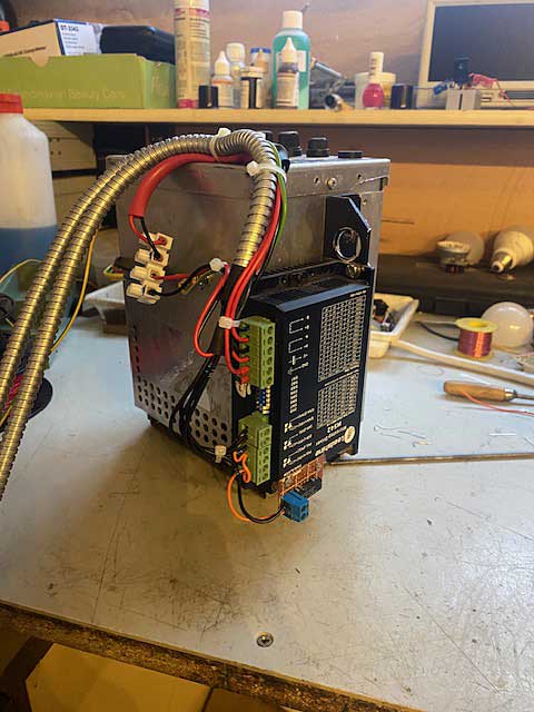

Tak jsem vyměnil kabeláž ke zdroji a driveru. Celé je to hozené ve spodním patře stolu soustruhu.
Tahle malá vychytávka je relátko (galvanické oddělení), které přepíná kroky motoru na otáčku 400/1600 kroků. Ovládání je programové a více kroků používám při prostém posuvu šroubu. Otáčky měním potenciometrem na panelu.

zajimave reseni
nevychazela ti dost vysoka frekvence pri tom vyssim mikrokrokovani?
jak je to s prechodem z hrubych na jemne mikrokrokya nejakou presnosti? Neujizdi to?
lubbez
Příspěvky: 3489
12. 12. 2025, 2:34
Ono je to takhle: Buď 400 nebo 1600. Mezi tím musí být driver disable. SW je koncipovaný tak, že buď děláš závity nebo jen využíváš elektronický posuv, doplněný koncákem. Po startu je driver disable, podle dalšího výběru funkce se zapne - nebo ne - mikroposuv a celou dobu to tak je až do nového výběru.

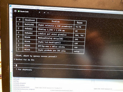

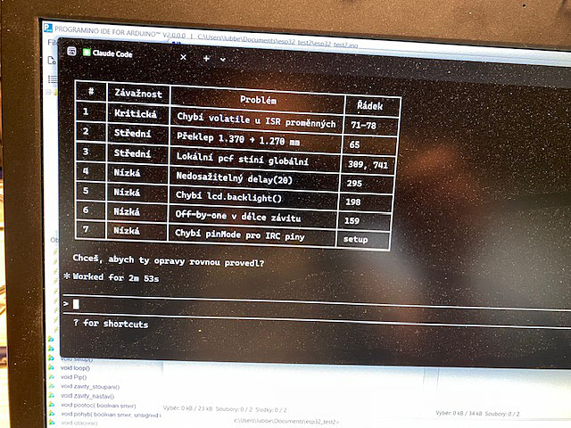

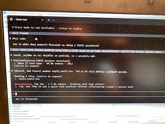

Koukám, že jsem slušně prokrastinoval. :-) Na stará kolena jsem si pořídil mlaďoučkou spolupracovnici a hned jde vše lépe. Jmenuje se Claude a je UI. :mrgreen: V posledních letech je nějaká UI prakticky všude a údajně umí skoro všechno. Já osobně jsem docela kritickej. Claude kterou používám je současná nejvyšší verze a je na ní vidět, že už něco umí. Po instalaci na noťas jí trvalo cca 3 minuty než se seznámila s celým projektem cca 1000řádků kódu vč. excelových tabulek výpočtů. Není nejmenší problém komunikovat řečí (chce to mikrofon) ale výstup je dobrý a dokáže vypíchnout informace k projektu od obyčejné diskuze. V mém případě hned po seznámení s projektem na můj příkaz ovládla IDE Programino ve kterém programuji a udělala test nahrávání kódu. Vše ostatní už byla záležitost komunikace. Třeba Claude, můžeš přidat na displej ještě jednu možnost nastavení? Za chvíli už na dipleji krabičky svítí další výběr, Claude můžeš zarovnat všechny texty aby to bylo pěkné? A opět za chvíli hotovo.
Na nějaký ten front end to nemá chybu, vyspělá kontrola syntaxe včetně vyhodnocení komentářů v kódu dá bez problémů, ovšem logiku člověka nedá ani náhodou. Viz následující dva obrázky. Závažná chyba kvalifikaci proměnné - nepoužití VOLATILE, nedokáže vyhodnotit že přerušení je pouze občas a v té době se žádné zmíněné proměnné nemohou změnit, tedy prosté INT stačí. Ovšem v ostatním je důsledná a upozorňuje na chyby.
Za mě i v programování hardware je to výborný pomocník, ale musí ho člověk neustále kontrolovat. Pokud použijeme hotové komerční moduly je výsledek výrazně lepší a během chvíle máte hotový projekt včetně kompletního kódu a všech potřebných modulů a umí je třeba i objednat u dodavatele.
